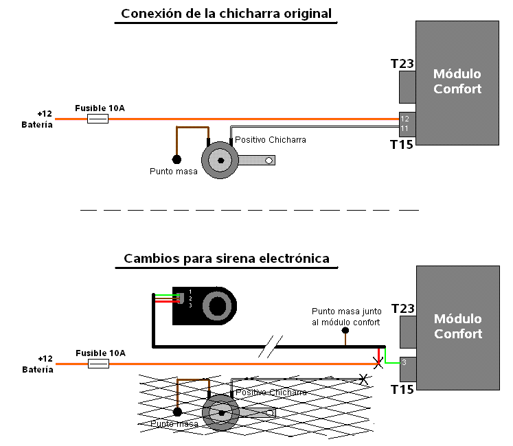

    Chciałbym zastosować syrenę Bosch 1K0 951 605A do innego auta. Z tego co wiem, jest to syrena alarmu aut z grupy VW. Czytając opisy na znanym serwisie aukcyjnym spotkałem się z informacją,ze to klakson. Wygląda to na syrenę z potrzymaniem akku NiCD.
    Będę zobowiązany:
    1.Informację o pinach. Kostka ma 3 piny. Pewnie +/- i sterowanie. Tylko który jest który.
    2.Jak sterować tę syrenę. Jakie impulsy/stany/ zbocza wyzwalają ją itd.
    3.Czy to jest rzeczywiście syrena(nie klakson), jaka i gdzie stosowana
    Próbowałem poszukać w sieci schematów Audi/ Passata ale nic poza B5 nie znalazłem. A to chyba nowsze rozwiązanie.
    Pzodrawiam
    Leszek

    Nie jest to klakson. Jest to syrena fabrycznego autoalarmu. Nie wykorzystasz jej do innego systemu. Sterowanie jej wyzwoleniem i wyłączeniem odbywa się sekwencją cyfrową. Jej sterowanie jest co najmniej dziwne, ale jest to spowodowane oszczędnością energii w samochodzie. W momencie uzbrojenia systemu znika z niej stałe zasilanie. Dopiero kiedy nastąpi wyzwolenie pojawia się +12V i sekwencja cyfrowa na osobnej nóżce.

    Niestety pinologii nie mam ponieważ sprawdzałem to empirycznie na Golfie V. Uznałem, to za niepotrzebne informacje ze względu na to, że w wypadku uszkodzenia takiej syreny i tak nie da się podłączyć zwykłej. Dodam jeszcze, że rozbiórka = uszkodzenie. Należy podstawić inną sprawną i problem z głowy. Co do odczytania ramek, to będziesz to musiał raczej wykonać na samochodzie. Ze syreny nie odczytasz w jaki sposób jest wyzwalana i deaktywowana.

    Odkopię lekko temat - wyszukałem, że syrena jest sterowana poprzez magistralę LIN-Bus. Pinout dla podobnej syrenki o nr 1J0 951 605 A to:
    1. Comm/Signal
    2. GND
    3. +12V
