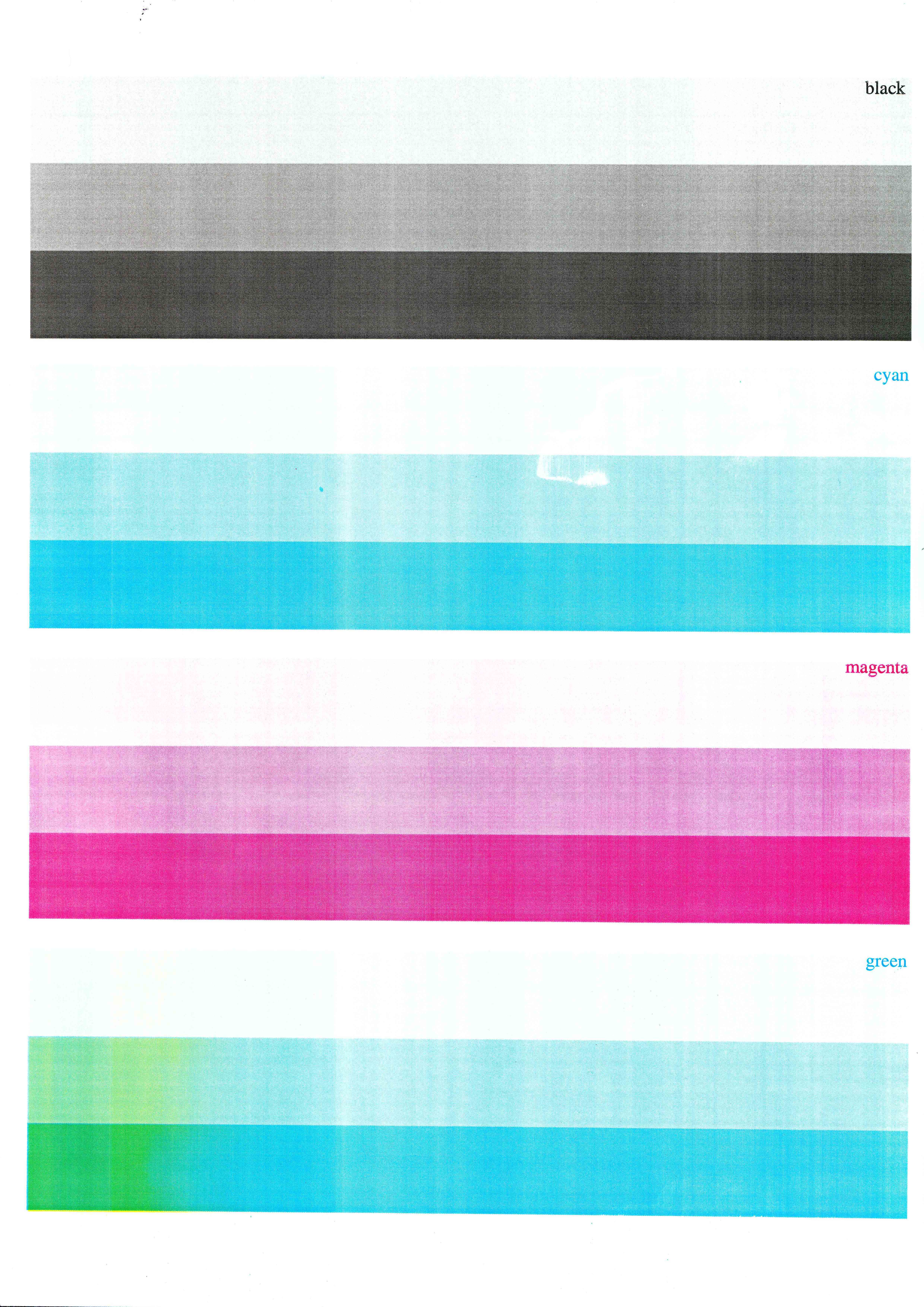

    Zacznę jednak od początku. Najpierw wystąpił problem z zasilaczem. Drukarka została odesłana do serwisu, wróciła naprawiona. Serwis dołączył wydrukowane testowe strony, wszystko w porządku. Po dotarciu do biura wymagała jednak kalibracji - prawdopodobnie ze względu na transport. Przez kilka dni nie było problemów, po wymianie zółtego tonera drukarka zdecydowała się nie współpracowac. Oto zeskanowany obraz testowy
    kyocera mita fs-c5016dn nie drukuje żółtego koloru
    Dolny pasek powinien byc zielony i tu właśnie leży problem: żółty kolor jest drukowany z jednej strony kartki i stopniowo zanika, poza tym na niebieskim pasku występują białe plamy. Toner jest oryginalny. Drukarka była czyszczona przez nas i w serwisie.
    Dziękuję za wszystkie sugestie.

    w jaki sposób czyściłeś drukarkę?
    Wg.mnie masz do wymiany moduł wywoływania koloru żółtego, częsta przypadłość zwłaszcza jeśli źle została wykonana konserwacja, stosowano regenerowane tonery itp,itd
    Spr.ew.połączenia masy wywoływaczki i bębna.

    Nie wiem jak w serwisie była czyszczona, my używaliśmy sprężonego powietrza w aerozolu.
    Dzsiękuję za odpowiedź, teraz musimy zdecydowac co dalej.
