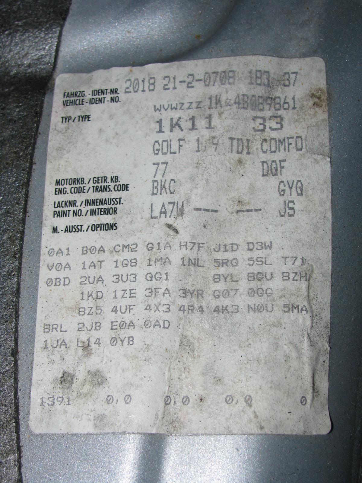

    Lutek49 napisał:
    W jaki sposób (bezinwazyjny) sprawdzić typ skrzyni biegów?
    odczytaj jej symbol z wlepki w komorze bagażnika we wnęce na koło zapasowe :
    VW Golf V - tryb awaryjny skrzynia DSGVW Golf V - tryb awaryjny skrzynia DSG

    Według tego co podał kolega Sztomel (dzięki) u mnie jest GYQ.

    Skrzynia GYQ jest nowszym typem ze sterownikiem pod rozrusznikiem z przodu skrzyni

    to joż przynajmniej wiemy ze to 02E ,teraz wykasoj te błędy i zobacz czy nie wskoczy jakiś jeden powinien wskoczyć i nie dać się wykasować ,jesli wszystie sie wykasoja zrob jazde pr.i odczytaj ponownie.
