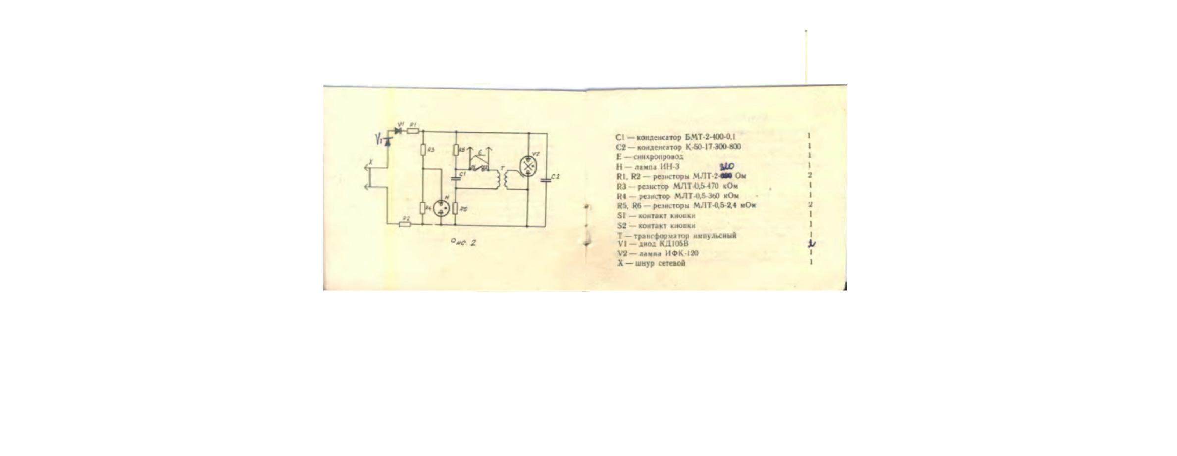

    Witam. Dostałem od kolegi radziecką lampę błyskową która po włączeniu do prądu nie działała. Rozkręciłem ją i okazało się że jest uszkodzony kabel sieciowy i kondensator. Wymieniłem uszkodzone elementy myśląc że będę miał fajną lampe.Włączyłem ją do prądu i po chwili kontrolka zapaliła się! Naciskam przycisk a tu nic :cry:. Widać lekkie iskrzenie na stykach w chwili naciśnięcia i to wszystko. Dodam że kondensator się ładuje bo gdy go dotknąłem to mnie kopnęło i to jak :D. Co może jej być? W załączniku schemat. (oczywiście po rusku :D)

    Jeżeli masz jakikolwiek miernik, to sprawdź, czy na kondensatorze C2 jest napięcie około 300V. UWAGA te napięcia są niebezpieczne dla życia i zdrowia !!!
    Jeżeli to napięcie występuje, to sprawdź następnie, czy to samo napięcie jest na końcówkach palnika ( na schemacie V2). Wokół lub wzdłuż tego palnika powinna być napylona warstwa srebra, która jest elektrodą inicjującą . Do niej powinien docierać przewód od cewki wysokiego napięcia. Jeżeli wszystkie połączenia są sprawne, napięcia występują tam gdzie mają się znajdować i faktycznie w momencie wyzwolenia lampy pojawia się na stykach iskra to jedynym uszkodzonym elementem jest palnik V2, lub transformator wyzwalający błysk oznaczony na schemacie literą "T".
    Jedynym sposobem sprawdzenia co faktycznie jest uszkodzone jest metoda podmiany na sprawny element, gdyż specjalistyczna aparatura umożliwiająca sprawdzenie tych elementów jest bardzo kosztowna i rzadko spotykana.

    Zmierzyłem miernikiem i na tym kondensatorze jest 270v. Tak samo na elektrodach palnika. Palnik jest sprawny bo podłączałem go do innej lampy z palnikiem ifk 120 i błyskało. Przełożyłem też palnik ze sprawnej lampy do tej uszkodzonej i również nie chciało błyskać. Czyli prawdopodobnie siadł transformator impulsowy? A czy jest możliwe że mi to nie błyska bo ta warstwa srebra na palniku nie przewodzi prądu?

    Ok problem rozwiązany. Uszkodzony był palnik. Temat do zamknięcia.
