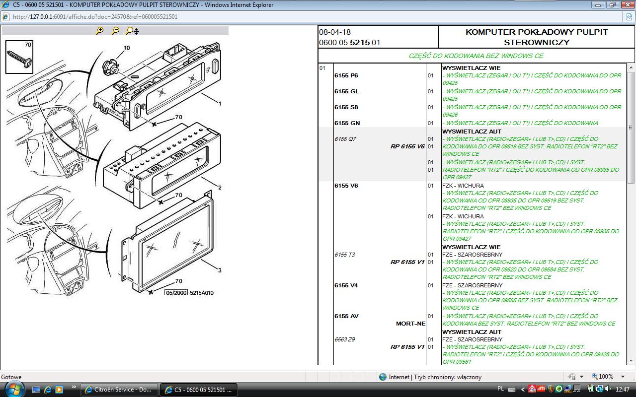

    Jak zdemontować główny wyświetlacz LCD w Citroenie c5 (2001). Chodzi o wyjęcie maskownicy z tworzywa sztucznego, ona sie unosi ale nie widać żadnych zaczepów ania mocowań, jak to można wyjąć?

    o to chodzi??

    Dzięki za pomoc , jeszcze bardzo proszę o pomoc, w demontażu plastikowej osłony wyświetlacza , która odgina się , ale trzymają jakieś zaczepy i boje się że peknie. Czy można ją wyjąć na siłę czy trzeba gdzieś podważyć?

    Oslona jast na dwu zatrzaskach na tylnej sciance, po bokach ekranu - trzeba ciagnac do siebie. Trzyma mocno. Niektore maja z przodu na dole zaczep wpuszczony w deske wiec trzeba podniesc dolna krawedz zeby go nie polamac.

    dziękuję za pomoc, już zdemontowany :)
