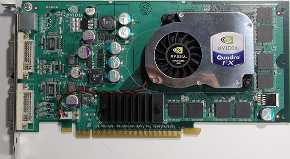

    Posiadam starszą kartę PNY QUADRO FX1300 i chce zmienić oryginalne troszkę głośne chłodzenie, i moje pytanie co polecicie na tą kartę w miarę ciche i niedrogie bo niewiele znalazłem na allegro pod ten model, nie ma typowych otworów tylko te dwa mocowania widoczne na obrazku.

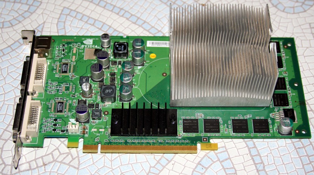

    Zmierz rozstaw między tymi otworami montażowymi. Przydałoby się też zdjęcie karty bez chłodzenia z zaznaczeniem rozstawu otworów coś na pewno się uda dobrać :).

    Tak wygląda goła karta,
    PNY QUADRO FX1300 zmiana chłodzenia

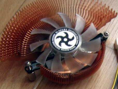

    przymierzyłem na nią Pentagram Freezone
    rozstaw mocowania idealny ale radiator nie zakrywa całego rdzenia :(
  • #4 6955434
    iron64
    Poziom 41  
    Nie musi całego, ważne aby środek miał styk z radiatorem, wiadomo im większa powierzchnia styku tym lepiej.

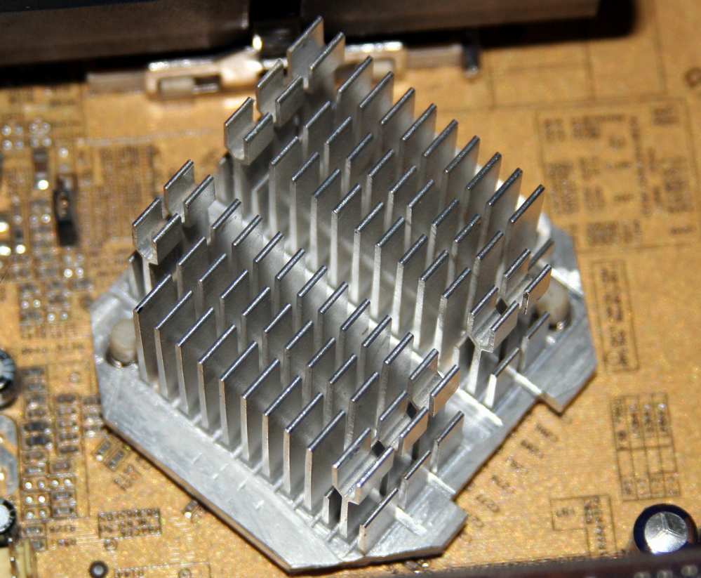

    Ten pentagram troszkę głośny nie mam regulatora obrotów.
    Ale tak sobie pomyślałem że wykorzystam radiator z amd x2 i zrobię pasywne chłodzenie,
    w końcu ta karta nie powinna się mocno grzać, a takie rozwiązanie kiedyś wykorzystałem na płycie głównej bo chipset ( nf2 ) grzał się okrutnie i tak lekko zmodowany radiator od procesora załatwił sprawę, jutro odpalę szlifierkę, wiertarkę jak zrobię zamieszczę fotki
    pozdrawiam

    Z radiatorem od AMD nie głupi pomysł i choć osobiście nie popieram takich wynalazków jak radiator CPU ładować na grafikę to u Ciebie spełni zadanie.
    Kwestia estetyki takiego rozwiązania to już Twoja prywatna sprawa ;).

    I tak w pasywie sie spoci. Trzeba zalozyc coolerek 8 cm na chlodzenie. Wystarczy wolnoobrotowy zephyrek.

    Ew ten radiator przerabiany moze sie spisac wysmienicie, nawet bez aktywnego chlodzenia na sobie. Wystarczy odpowiednio zaprojektowany obieg powietrza wewnatrz obudowy ;)

    Jeszcze nie skończyłem ale podsyłam fotke tego o czym pisałem, wentylator zastąpiony przerobionym radiatorem procesora
