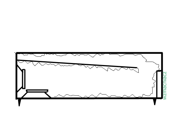

    A ja Ciebie zaskoczę. Te głośniki były aplikowane w lini transmisyjnej. I taką obudowę Tobie zaproponuję:
    Subwoofer aktywny na 2 głośnikach.
    Będziesz miał dwa subwoofery w T-L. Idealna sprawa do zbudowania systemu 2.2.

    A szkoda. Tak właśnie sugerowałem. Szkoda aplikować je inaczej, gdyż po takim rozwiązaniu spodziewał bym się naprawdę "niskiego" f3 :D

    Pozostaje metoda prób i błędów ;/
    Zrobię wersję (jak na rysunku) z linią transmisyjną do testów, ewentualnie przymknę kanał by sprawdzić jak się zachowuje jako skrzynia zamknięta.
