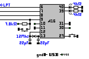

    na początku chcę wspomnieć, że to mój pierwszy µC i w zasadzie pierwszy kontakt z elektroniką, więc proszę o wyrozumiałość. Zbudowałem sobie prosty układzik: avr, dwie diodki i przycisk, i na razie go testuję. Program wygląda tak, że w pętli sprawdza, czy wciśnięty jest przycisk, jeśli jest to zapala diodkę, jeśli nie – gasi.
    Problem jest taki, że diodka nie zawsze się świeci (nie chodzi o drobne drgania, jak nie świeci to nie świeci), kiedy wciskam przycisk (microswitch jest dobry, sprawdzałem omomierzem). Co ciekawe, kiedy przyłożę palec do gnd i vcc w okolicach przycisku, wszystko śmiga poprawnie.
    Przy podłączaniu woltomierza to nóżek przycisku jest coś takiego: jeśli jest niewciśnięty, pokazuje 5.65V (chyba trochę zawyża albo mam coś z usb), a czasami 0V (czyżby wyłączało się wewnętrzne podciąganie?). Jeśli jest wciśnięty (nawet jak dioda nie świeci) to pokazuje 0V, czyli na pewno styka.
    Czy w tym wszystkim chodzi o brak tego 100nF? Liczę na was :)

    Ja bym stawiał na zimne luty... Skoro sprawdzasz miernikiem i przycisk działa, to innego problemu nie widzę.
    Jeśli chcesz sprawdzić czy to wina braku 100nF na zasilaniu, to zmodyfikuj program tak, by coś cyklicznie robił (np. zapalał diodki), byś mógł zaobserwować ewentualny samoistny reset, czy coś w podobie.

    Zrozumiałem że sprawdzałeś sam microswitch - skoro to pierwszy projekt to ATmega pewnie w obudowie DIP - możesz nawet w trakcie działania woltomierzem sprawdzić czy na nóżce procka po naciśnięciu guzika masz stan niski. Jeśli jest do będziesz wiedział ze problem jest z programem - jeśli nie ma na pewno z płytką/układem.

    Dzięki loocasm, to była wina właśnie zimnego lutu (nawet nie wiedziałem, że to się tak nazywa i może sprawiać takie dziwne problemy). Jak sprawdzałem płytkę to akurat zwierało i wydawało mi się, że problem leży gdzie indziej.
