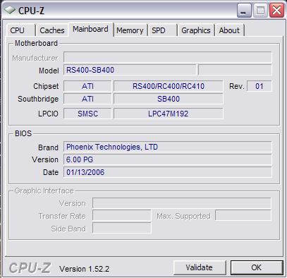

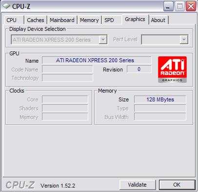

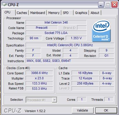

    Ostatnio mam maly problemik z moim PC, tz strasznie sie grzeje ;/
    Oto co posiadam:
    Ciekawe czy by dzialalo ? [ 2 ] Ciekawe czy by dzialalo ? [ 2 ]
    oraz pelna charakterystyka :
    http://odsiebie.com/pokaz/5113648---aea6.html
    Od nowosci nic w nim niezmienialem, byl tylko pare razy formatowany.
    Pytanie:
    - czy dalo by sie go jakos podkrecic? [ cos poprawic, zmienic w ustawieniach czy cos podobnego aby zwiekszyc jego osiagi]
    - czy zdalo by egzamin takie oto chlodzenie ? [ gdyż temp procesora osiaga czasami ± 70° - boje sie, ze sie spali ;/ ]
    dokladniej chodzilo by mi o podobny do tego https://www.elektroda.pl/rtvforum/topic1366381.html system chlodzenia, ale chcialbym aby nastawiony byl on na chlodzenie glownie procesora i dysku twardego. Slyszalem, ze komputer mozna chlodzic olejem [ cos takiego http://www.youtube.com/watch?v=lkEmMlY86aY&feature=related albo http://www.youtube.com/watch?v=6sVennt5vek&feature=response_watch :D ] - moze polaczenie tych obu technik da rezultat :) tz WC chlodzi procesor i dysk, olej reszte.
    Jestem ciekaw waszych opini na ktore czekam z niecierpliwoscia ;)
    dodam, ze narazie kompyter chlodzony jest 2 wiatraczkami

    Najistotniejsze informacje wyciągnięte z loga (żeby inni nie musieli już tego przeglądać):
        Partycje:
          H: (NTFS)                                         76308 MB (2279 MB wolne)
      [ Procesory / Intel(R) Celeron(R) CPU ]
        Właściwości procesora:
          Producent                                         Intel
          Wersja                                            Intel(R) Celeron(R) CPU
          Częstotliwość zegara zewnętrznego                 133 MHz
          Bieżąca częstotliwość taktowania                  3066 MHz
          Typ                                               Central Processor
          Wartość napięcia                                  0.0 V
          Stan                                              Włączone
          Typ gniazda do rozbudowy                          ZIF
          Oznaczenie gniazda                                Socket 775
      [ Moduły pamięci / A0 ]
        Właściwości modułu pamięci:
          Oznaczenie gniazda                                A0
          Typ                                               DIMM, SDRAM
          Szybkość                                          56 ns
          Rozmiar zainstalowanej pamięci                    256 MB
          Wykorzystywany rozmiar pamięci                    256 MB
      [ Moduły pamięci / A1 ]
          Oznaczenie gniazda                                A1
          Typ                                               DIMM, SDRAM
          Szybkość                                          56 ns
          Rozmiar zainstalowanej pamięci                    512 MB
          Wykorzystywany rozmiar pamięci                    512 MB
      [ Urządzenia pamięciowe / A0 ]
        Właściwości urządzenia pamięciowego:
          Współczynnik postaci                              DIMM
          Rozmiar                                           256 MB
          Całkowita szerokość                               64-bitowy(a)
          Szerokość danych                                  64-bitowy(a)
          Lokalizator urządzenia                            A0
      [ Urządzenia pamięciowe / A1 ]
          Rozmiar                                           512 MB
          Lokalizator urządzenia                            A1
          Lokalizator banku                                 Bank2/3
    Zacznijmy od tego, że dość spowalnia Ci komputer dysk twardy - jedna partycja na cały dysk, z czego zajęta 97%. Musisz zrobić porządek na dysku.
    Drugą sprawą jest to, czego w logu nie znajdziemy, czyli informacji o zasilaczu. Musisz otworzyć obudowę i przepisać z naklejki na zasilaczu takie informacje jak producent, model i ewentualnie moc zasilacza. Bez tego nie ma nawet co myśleć o OC.
