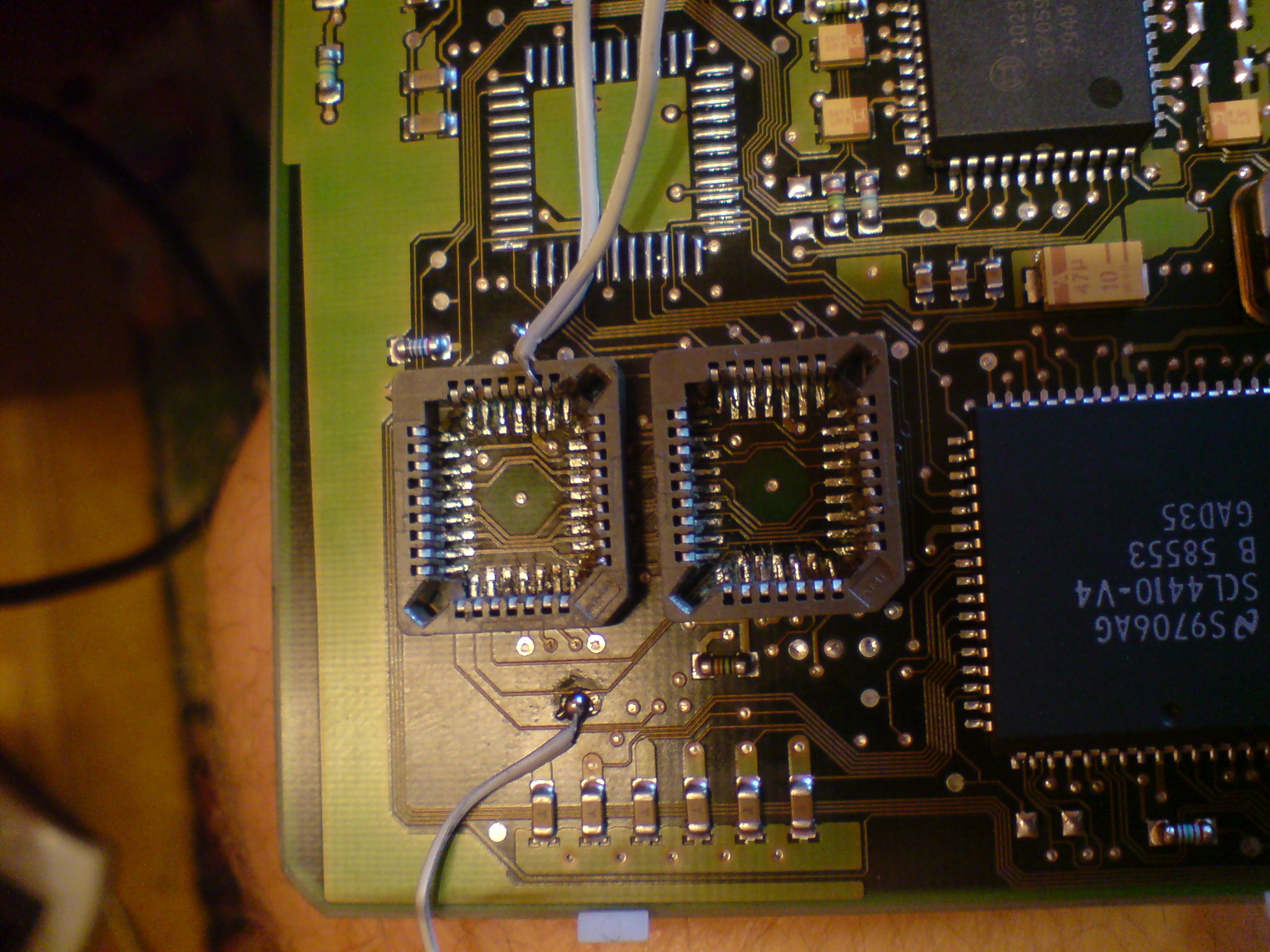

    po wlutowaniu podstawek oraz wlozenie nagranych epromow z orginalnym wsadem z komputera o takim samym oznaczeniu nie odpala ;/ niema polaczenia z vagiem ;/
    ma ktos jakies pomysly ??

    Jakich użyłeś pamięci? Sam lutowałeś? Nie skopałeś nic (zdmuchnąłeś przy okazji czegoś innego) podczas wylutu? Masz ori wsad?
  • #11 6960030
    zinek
    witaj sam lutowałem lutownica ustawiona na 400 stopni stare pamięci wyciolem wlutowałem podstawki jedynie 3 ścieżki coś z nimi nie tak ale zrobiłem mostek w punktach kontrolnych w pamięci LO ścieżka pinu 30 (nc) oraz 24(OE)(G) niema połączenia z Podstawka HI wiec tam zrobiłem mostek , a w podstawce HI był problem z pinem 15 (DQ2) więc tez z najblizszej ścieżki mostek
    pamieci to 29f010 atmela ;/
  • #12 6960126
    gregorianin
    Ten mostek to trochę masakra...
    Podstawka pamięci Hi patrząc na zdjęcie ma przygrzany plaskik przy pinie 2 od lewej na górze , bardzo możliwe że tam nie masz kontaktu z układem, podobnie wygląda sytuacja przy pinie ostatnim tej strony nóżek. Wszystkiego nie widać ale przeglądnij porządnie. Jak dla mnie to na 90% jest wina leży w montażu, sprawdź (mimo że nie wygląda) wszystkie nożki z sąsiednimi na zwarcie.

    zwarcie jedynie jest miedzy 4 a 32 pinem ale tam jest scieszka połaczona ;/
    ja osobiscie wypalilem ten plastik by widac dokladnie czy niema gdzies zwarcia ogolnie wyglada to lepiej jedynie na zdj tak hu.. to wyglada ;)

    Wymieniałem obydwa 27C1001 na 29F010. Zanim podstawiłem 29xxx, to wsadziłem podstawki. Oczywiście po tym zabiegu na 27xxx w podstawkach silnik śmiga ok.
    Czas na 29xxx. Wsadziłem w podstawki i kicha. Motor nie odpala. Wsad ori we flashu taki jak ma być. Przeprogramowałem jeszcze raz 29xxx podając im już inny wsad i też nic. Pamięci 29xxx kupione w TME, logo i ID AMD. Podobno te pamięci to kiszka jak się dowiedziałem, ale nie wiem ile w tym prawdy.
    Zadziwia mnie to bardzo, że po takiej operacji sterownik śpi. Jeżeli coś się uwaliło, to co?, może ktoś już doszedł do tego co lubi się wysypać przy zabiegu wymiany pamięci.
    Tak jak Yaaro wspomniał, że wlutował bez podstawek, tak też i ja uczyniłem z identycznym efektem.
    Robiłem masę pamięci flash ze skopanym wsadem i zawsze urządzenia wstawały, a tu takie kuku.
    Tak na prawdę, to na tym sterowniku nie wiele jest, ogólnie jest prosty, to tak myślę, żeby go postawić na nogi z kolegów pomocą.
    Ja na razie siedzę nad nim. Jak mi się uda go reanimować, to dam Wam znać co mu dolegało.
    Dobra Panowie. Postawiłem dziada na nogi.
    Zauważyłem (b. mocna lupa), że dwa środkowe piny sąsiadującego scalaczka, a właściwie ich luty są jakieś niespójne. Dlaczego tak się stało?. Ano przychodzi mi jedna myśl do głowy. Wciskając układ w podstawkę używamy nieco siły naginając płytkę. Na pewno w niewielkim stopniu, ale widocznie wystarczającym, żeby kilkunastoletnie luty powiedziały dość.
    W moim przypadku na wszelki zwyczaj postanowiłem przelutować grubo wszystkie układy na górnej części płyty.
    Sterownik działa super. Może komuś się to przyda.
