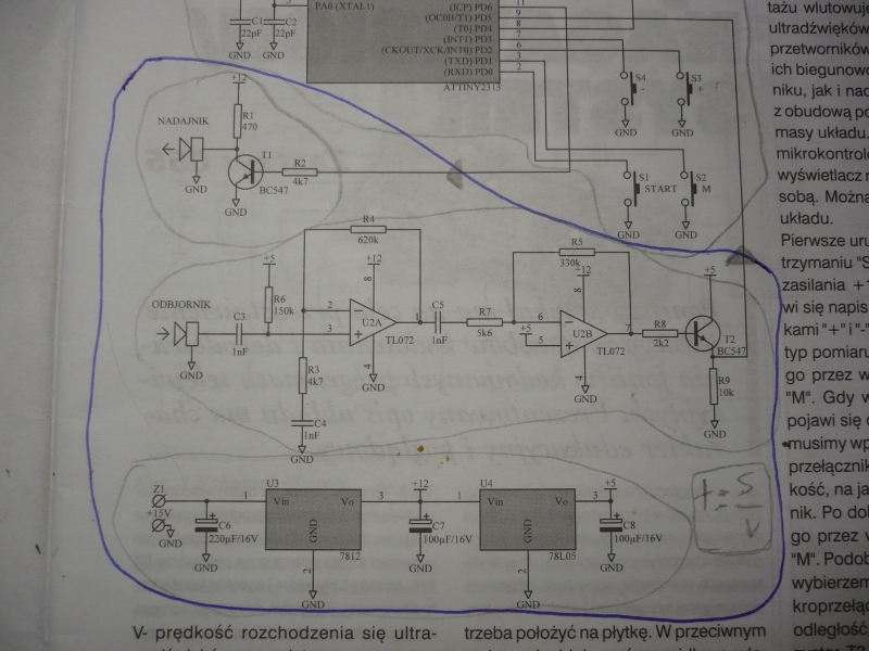

    Ogólnie mam problem z odbiorem tych wysłanych ultradźwięków, ale to kwestia sprzętowa, na wyjściu tl072 mam ciągle stan wysoki.
  • #10 6958298
    Ture11
    Znam ten temat, nawet zadawałem w nim parę pytań (skoro stworzyłem własny temat to po co mam komuś wtórnie zawracać głowe w jego temacie?), ale potem miałem przerwę. Raczej nic nie ma tam na scalaku - mirekk36 z tego co pamiętam chciał to robić na komparatorze, ale nie mogę znaleźć nic na bascoma, a niestety C wogóle nie znam. TL072 zasilany z 7805 (5V), ale cały moduł jest z gazety "elektronik nowy", tylko oni nie udostępniają wsadu, co jest błędem. TL072 był nowy, ale przeleżał parę lat, może być uszkodzony? Raczej coś na płytce. Na wyjściu z TL-a dany jest tranzystor bc547. Czy stan wysoki na wyjściu jest uzasadniony? Czy może jakiś błąd w elementach RC?
  • #11 6958313
    Ahcinga
    Pokaż schemat to zastanowimy się czy uszkodzony, czy coś źle podłączone, czy coś jeszcze innego. Z Twojego opisu to trudno coś wywróżyć :)
  • #12 6958370
    Ture11
    Heh, witam. Pierwszy raz mam okazję rozmawiać z Young Lady :-)
    [mega8][bascom]Czy możliwe jest wygenerowanie sygnału 40KHz?
    To na zdjęciu zaznaczone pętlą to schemat mojego modułu.
    #13 6958374
    janbernat
    Nie jest TL072 uszkodzony- nawet jak leżał 100 lat.
    To wymaga zasilania nieco większego niż 5V
    Zrobiłem wzmacniacz różnicowy na zasilaniu 5V na BF245A i jest on w tamtym temacie.
    Przy tym zasilaniu to nie będzie rewelacja.
    To jest zbyt małe napięcie.
    Pracuję nad tym.
    Może to da się zrobić na MAX232 i prostowniku.
    Zasilanie.
    Wysłałem ten wzmacniacz do mirekk36.
    Mirekk36 chciał to robić na komparatorze bo jest słuszne rozwiązanie.
    Man nadzieję że coś z tym zrobi(programowo).
