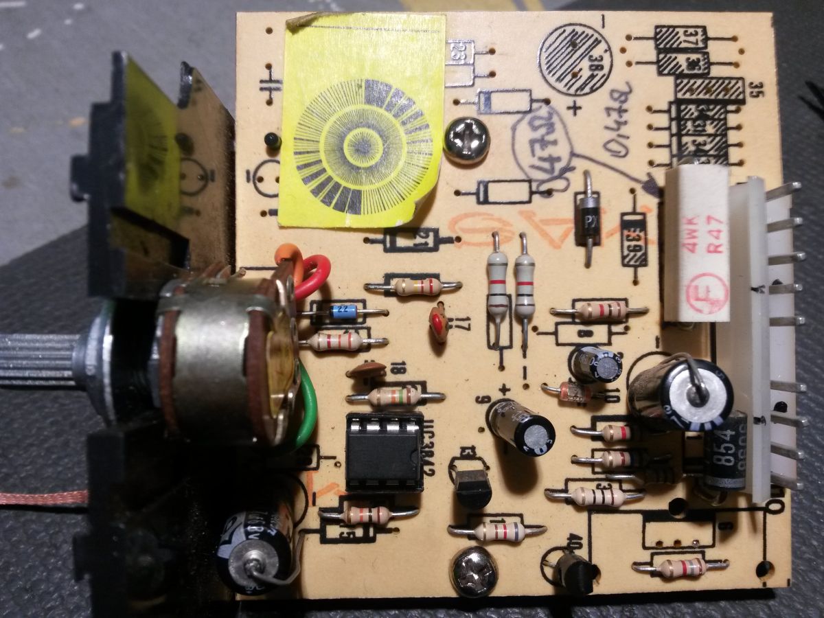

    armirkam
    Potrzebuję schemat do regulatora podawania drutu właśnie tego migomatu, a dokładniej mówiąc nie wiem jaki powinien być tranzystor, bo ktoś go przedemną wylutował ;] Płytka na układzie UC3842. Jeśli ktoś posiada właśnie taki migomat lub co lepsza schemat proszę o pomoc. Spotkałem się też z nazwą Lemamig, ale na moim sa tylko oznaczenia jak w tytule.
    Pozdrawiam. Z góry dziękuję za pomoc.

    Witam. Skoro już jest ten temat to nie zakładam nowego tylko odgrzewam stary. W moim sterowniku ktoś grzebał, wymieniał tranzystor i jest tam teraz BUV46 NPN, 850V 5A z kolektorem podpiętym pod +27V. Posuw nie działa. Coś tutaj nie gra. Może po tylu latach ktoś coś już odkrył w tym temacie. Układ PWM UC3842 mierzy pobór prądu z opornika 0,47ohm. Do czego tutaj wtórnik emiterowy na 850V. Bardziej tranzystor PNP lub Mosfet P. Zabieram się dopiero za naprawę więc więcej info na tą chwilę nie mam, może ktoś wcześniej coś podpowie. Pozdrawiam.
    Migomat Lematec SGF 141 Tajemniczy tranzystor w regulatorze
    Moje powyższe luźne rozmyślanie okazało się interwałem mózgu bez rozgrzewki.
    Po zrobieniu schematu wszystko się wyjaśniło i choć wstawiłem inny tranzystor to wydaje się że jednak BUV46 jest oryginalnym jaki tam siedzi.
    W spawarce dodatkowym problemem był automat od posuwu drutu, łożysko zapieczone i w sumie tranzystor bez radiatora padł.
    Nie będę opisywał zasady działania, wszystko rozjaśnia schemat. Mam nadzieje że zakończyłem ten archiwalny temat.

    Dodam tylko że napięcie 24V może przekraczać nawet 30V jak zauważyłem w tej spawarce więc warto by było zabezpieczyć może VCC układu. Zasilanie maksymalne układu to 30V. Schemat organoleptyczny więc jest szansa na błąd.
