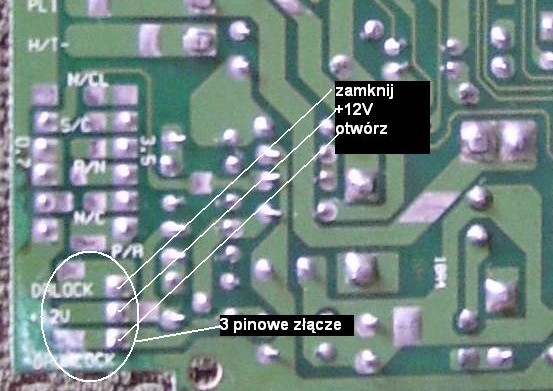

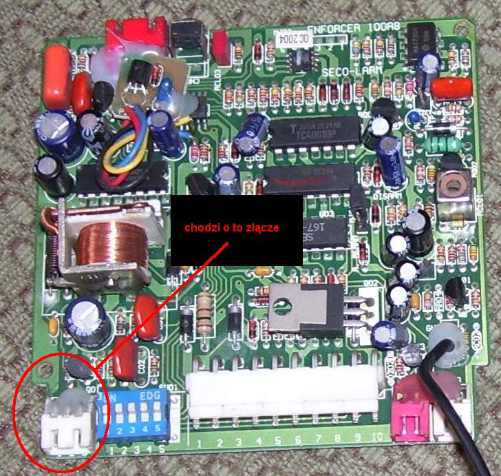

    mam autoalarm seco wyprodukowany w roku 1994 i zalozony w audi 80 b4 problem polega na tym ze alarm wlancza sie z pilota ale nie zamyka centralnego zamka trzeba auto zamykac kluczykiem jezeli ktos wie jak poustawiac ten alarm aby wspolpracowal z centralnym zamkiem to o odpowiedz prosze zalanczam zdjecia tego alarmu jak ktos wie do czego sluzy ten niebieski przelacznik EDG to o odpowiedz prosze i jak od nowa ten alarm skonfigurowac zeby centralnym zamkiem sterowal

    tak ale pod to zlacze mam podlaczone tylko dwa przewody jeden pod plus a drugi pod minu srodkowe zlacze jest wolne nic nie jest podlaczone

    1978 2009
    tak dzieki juz wiem ktore to lacze jednak u mnie pod to lacze sa podpiete dwa przewody ktore schodza w podloge do ktoregos z nich dolancza sie pod dywanami w podlodze vtrzeci koloru czarnego i ida do tylnego slupka za kierowca lub do drzwi ale drzwi juz dzisiaj nie zdazylem rozebrac i nie jestem pewien czy wchodza do tych drzwi czy zakanczaja siew w slupku

    1978 2009
    nie dalem rady podlaczyc sterowania centralnego zamka z pilota poprzez ten alarm a na dodatek alarm przestał dzialac i caly czas swieci kierunkami nie uzbraja sie jak to naprawic? a moze alarm wszedl w tryb serwisowy jak wyjsc z tego trybu
  • #7 6969254
    Zmacio
    Wyjście z trybu "serwisowego" , który ustawiłeś polega na wymianie scalaka ULN2003, który prawdopodobnie uszkodziłeś podczas kombinacji na wyjściu zamka centralnego. Na 90% jest to układ, który jest przykryty kabelkami w górnym lewym narożniku (foto). Powodzenia.
