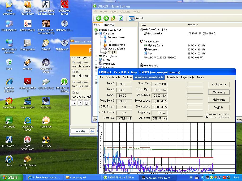

    Po zamontowaniu sprzetu temp procka rosla do 120 stopni i sie wylanczal tak kilka razy w ciagu dnia ale juz po 3 dniach przestal osiagac taka temp.
    Teraz temp procka w spocznku czy przy malym obciazeniu wyznosi 58-64 stopnie a temp plyty glownej jest o 4 stopnie wieksza.
    A wiec czy taka tem jest normalna ?
    #2 6957209
    iron64
    Poziom 41  
    Nie jest to normalna temperatura, nie jest to również bezpieczna temperatura.
    #3 6957213
    lpm11
    coś nie wierzę w te wskazania. Skąd sprawdzasz?
    Jak wyłączysz komputer sprawdź co ci się dokładnie tak strasznie nagrzało.
  • #4 6957237
    hubeerto
    everest i cpucool;]
    radiator procka i radiato taki maly na plycie glownej;]

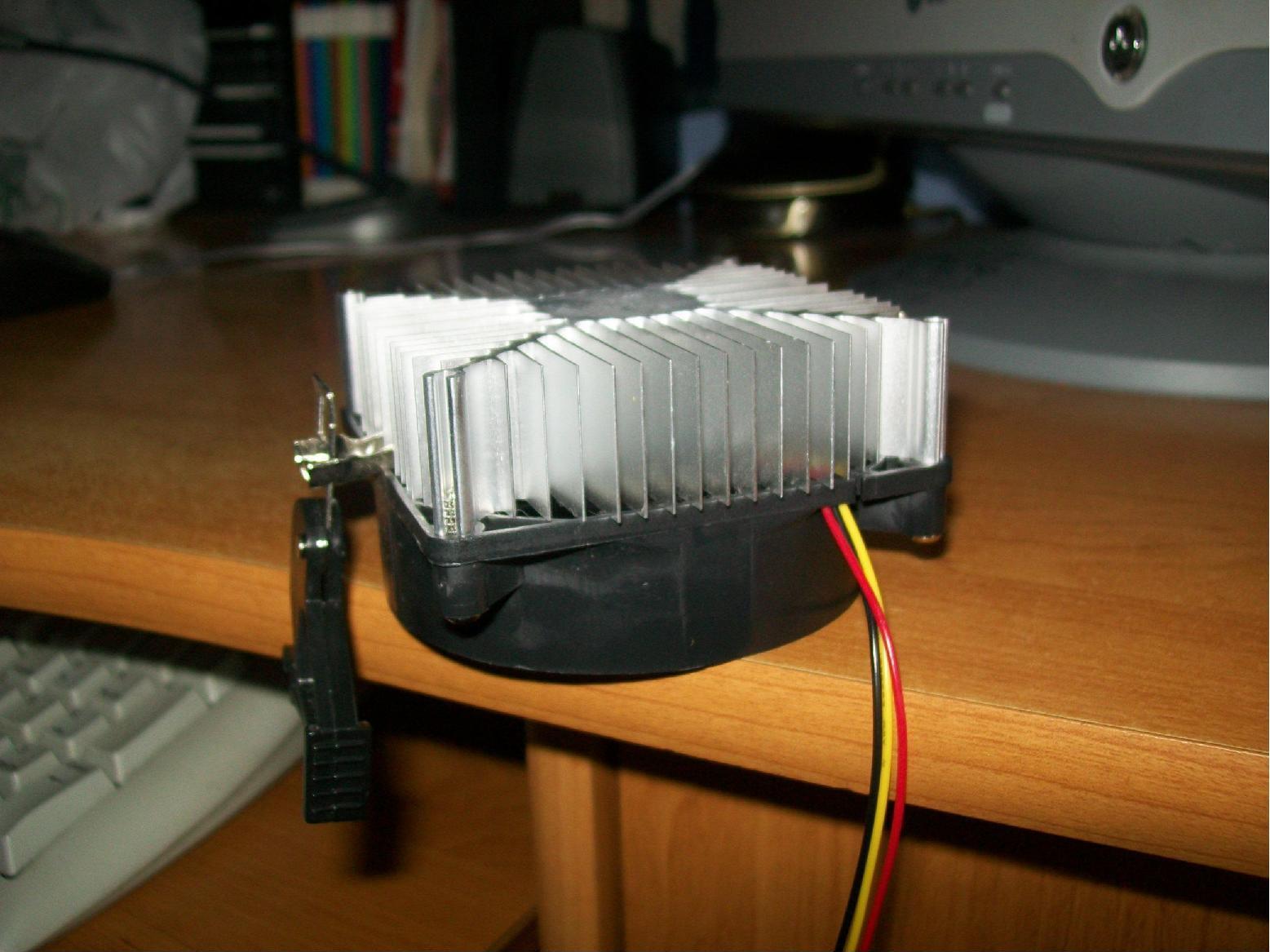

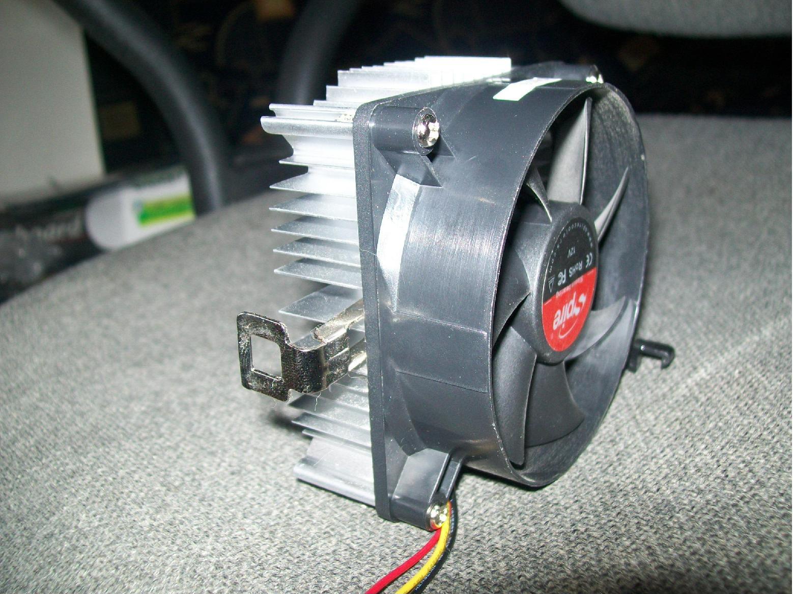

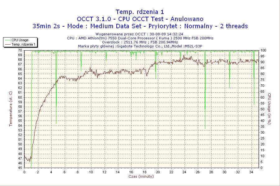

  • #6 6958565
    hubeerto
    Pasta byla juz na radiatorze.. Ale jeszcze raz przesmarowalem i temp procka jest tak jak widac na foto..
  • #7 6958807
    leven
    Poziom 37  
    Pokaz te chlodzenie na procesorze.
    Moze byc link do takiego samego.
    Cos mi sie zdaje, ze za duzo psaty nakladasz. Wnioskuje to po ty, ze wczesniej miales chorendalne odczyty (120 st C), ktore po czasie sie zmniejszyly. To by swiadczylo o rozlozeniu sie pasty po cpu.
    To oczywiscie gdybania, bo nijak to sprawdzic.
    Powiedz jeszcze czy sam radiator jest goracy czy letni, a moze parzy w palce ?.
    Pomacaj i napisz.
    Zrob to oczywiscie w czasie zapuszczonego testu np. occt. test occt:cpu lub linpack.
    http://www.programosy.pl/program,occt-perestroika.html

    Wywal ten złom kolego, jeśli nie szkoda ci komputera i zastąp go czymś sensownym. Arctic Freezer pro to najtańszy możliwy sprzęt, używany znajdziesz za 25-30zł.

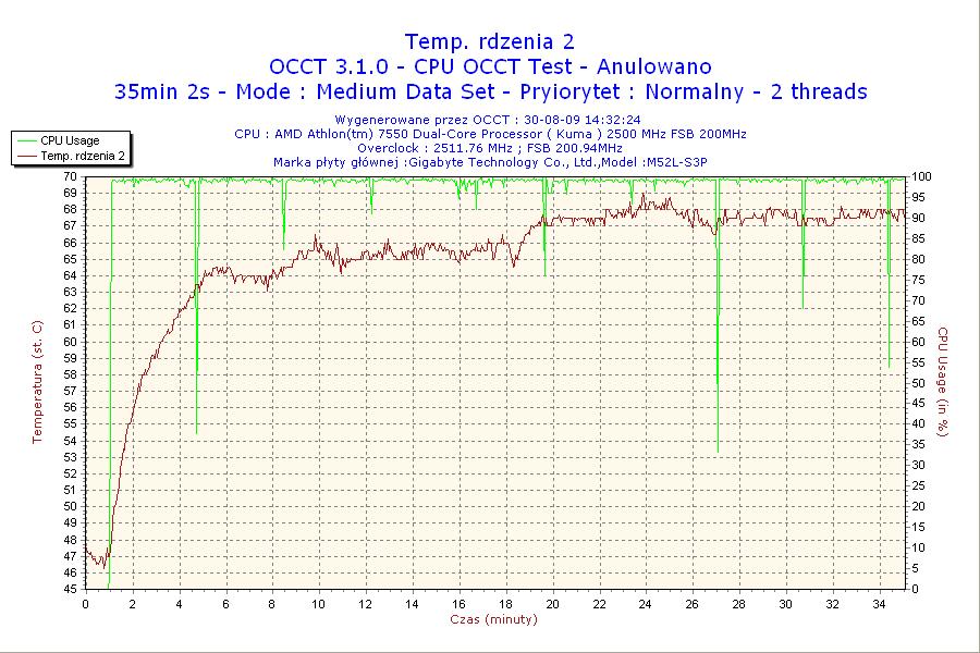

    Wlasnie skoczylem testowac procka programem OCCT tylko ze everest i cpucool jak by sie zaciely bo przed testem tem procka wynosila 57 i po tez;]

    Chłodzenie jest tak 4x za małe. Kup coś większego z miedzianą podstawą, i heat-pipami. W 100zł się zmieścisz.
