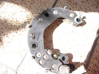

    Ostatnio miałem wymieniany ten element
    [Rover 420si '97] pulsowanie oświetlenia. Winny alternator?
    Tam są chyba rzeczone diody (mogę się mylić ;) ). Co do waszych porad to oddam jutro do elektromechanika, który mi wymieniał tą część i zobaczymy co z tym zrobi. W sumie koleś powinien był sprawdzić wszystkie elementy alternatora, w końcu się tym profesjonalnie zajmuje...
