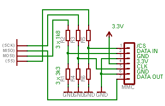

    Ok kilku dni walczę by zapisać za pomocą Atmegi 128 cosik w pamięci SD, w formacie fat32. Korzystam z dwóch bardzo ciekawych bibliotek
    1. By CC Dharmani Link
    2. By Roland-riegel Link
    Pamięci SD się inicjują, mogę odczytywać pliki zapisane na nich lecz gdy chce coś zapisać jest error. Powyższe biblioteki są dobre na 100% bo wielu innym ludkom działają. Mam prośbę, jeśli ktoś mógłby sprawdzić moją przeróbkę bibliotek na Atmege 128 ( w załączniku) . Wystarczy podpiąć Atmege za pomocą UARTA do kompa, w Hyperterminalu ustawic 9600 lub 19200 bodow , wyskakuje menu gdzie już możemy bawić się obsługa pamięci SD.
    pamięć SD podpięta jest do procka wedle schematu
    Obsługa pamięci SD Atmega 128
    Bawiłem się pamięciami SD : 256MB Medion, 1GB Kingston, 1GB Pretec. Karty są w trybie unlocked ( taki mały żółty suwak przy każdej z pamięci)
    Powyższe karty przy użyciu którejkolwiek z powyższych bibliotek mogę odczytać lecz nic zapisać :(

    Sprawa pierwsza to jeżeli chcesz, żeby Ci ktoś pomógł to zlikwiduj prowizję...
    Jeśli chodzi o karty SD, to miałem do czynienia z nimi pod LPC2148. Nie miałem, żadnych problemów z zapisem. Pisząc kod korzystałem z książki "Karty SD/MMC w systemach mikroprocesorowych" Tomasza Jabłońskiego (wyd. BTC). Jeżeli pomógłby Ci w czymś kod napisany pod LPC2148 w C obsługujący zapis i odczyt na kartę SD/MMC to mogę Ci podesłać kod.
    Chętnie bym również zajrzał do pliku, który napisałeś i sprawdził gdzie jest błąd, jednak prowizja mnie odstrasza :)

    Jeżeli nie chcesz się bawić w pisanie własnej obsługi karty SD i implementacją FAT32 to spróbuj biblioteki FatFs :)
    P.S Jednak jeżeli chcesz spróbować własnych sił w pisaniu tego wszystkiego to służę pomocą :)
