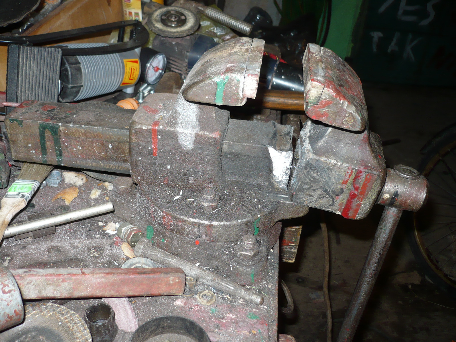

    Mam imadło żeliwne, w trakcie użytkowania, pękła szyna dolna wysuwająca imadło.
    Jeśli ktoś wie jak to naprawić lub czym zespawać Proszę o odpowiedź.

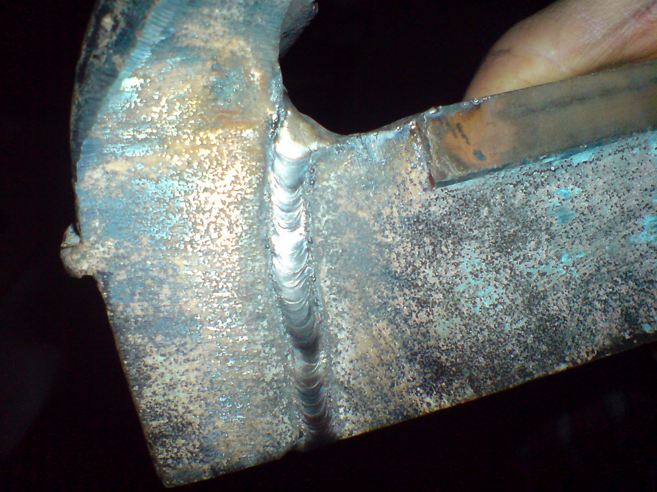

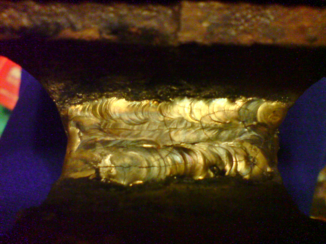

    Próbuje spawać imadło metodą TIG drutem chromoniklowym. Wszystko szło dobrze, ale pod koniec spaw zaczął pękać zaraz za palnikiem. 80% spawu jest dobre, ale nie wiem co dalej robić. Imadło niby trzyma ale boję się, że przy większych przeciążeniach może nie wytrzymać. Jak mogę to skończyć, żeby mi się dalej nie chrzaniło.
    załączam zdjęcia:
    Czym zespawać imadło żeliwne
  • #12 7144476
    mothernorth
    Jak już wyżej radziłem przed spawaniem rozgrzać spawane elementy w palenisku i dopiero spawać, później niech wszystko naturalnie stygnie. Jak nie masz dostępu do paleniska można próbować rozgrzać palnikiem. Spróbuj też innego spoiwa.
  • #13 13987532
    sokol185
    Witam, dość dziwny sposób podam ale w 100% pewny. Pomijając elektrody do żeliwa itp. Sposób pokazał mi stary spawacz naprawiając imadło które pękło dokładnie w taki sam sposób i użył tego, co miał pod ręką: Spawarka Tig, przewód elektryczny, miedziany 3x2,5. Obierz 3 żyły z izolacji, skręć je ze sobą, prąd spawania ok 140a i tyle. Jeziorko bardzo słabo widoczne, więc ułożenie pięknego ściegu jest raczej nie możliwe, sam byłem zdziwiony ale pospawałem tak 3 imadła w pracy i wszystkie są ok pomimo walenia w nie młotem. Staliwo/żeliwo z miedzią tworzy dziwny, twardy stop/lut. Pospawałem również żeliwne koło pasowe od kombajnu i zaniosłem je do tokarza, ale bluzgał jak to obrabiał, " co to jest, że twarde i żaden nóż nie chce tego brać" . zużywa sie przy tym bardzo dużo miedzi. Polecam, pozdrawiam :)
