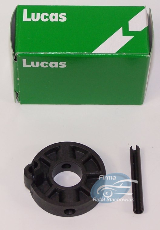

    nikon_on
    ... u mnie kiedyś poszło to sprzęgiełko
    opel astra 1.4 95r brak iskry
    jest na allegro
