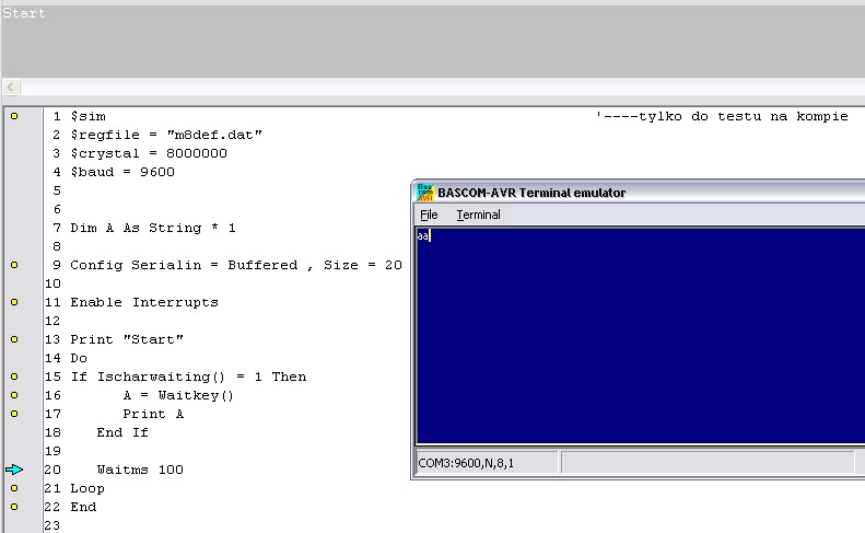

    Od wczoraj próbuję uruchomić symulację w Bascom-AVR i nic :(
    Oto mój kod do odbierania danych:
    $sim                                                        '----tylko do testu na kompie
    $regfile = "m8def.dat"
    $crystal = 8000000
    $baud = 9600
    Dim A As String * 1
    Config Serialin = Buffered , Size = 20
    Enable Interrupts
    Print "Start"
    Do
    If Ischarwaiting() = 1 Then
          A = Waitkey()
          Print "Odczytano:"
          Print Chr(a)
       End If
       Waitms 100
    Loop
    End
    Kompiluje i odpalam w symulatorze. Odpalam też Terminal symulator piszę 'a' i nic się nie dzieje.
    Atmega8 UART - trudne początki :)
    Proszę o jakąś radę co mogę nie tak robić.
    PS nie wiem czy to istotne ale symulacja działa na COM3

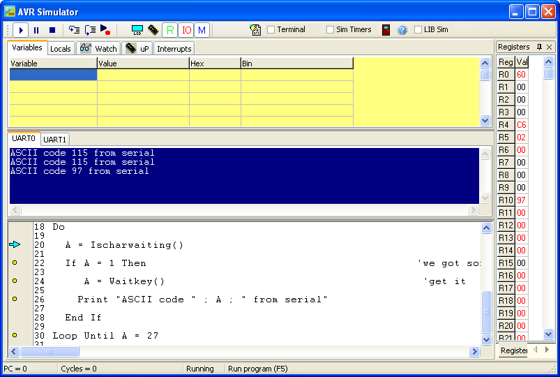

    dturczak
    Poziom 19  
    szefie wszystko ok,ale chyba wlaczasz symulator nie tam gdzie trzeba ;)
    Po skompilowaniu programu uruchamiasz symulator z Menu Program->Simulate tak jak na obrazku powyzej.Nastepnie przycisk Play(F5).Symulacja uruchamia sie a Ty mozesz korzystac z emulowanego Uarta ale tylko w TYM oknie...
    dzialajacy kod z obrazka powyzej:
    $sim
    $regfile = "m48def.dat"                                     ' specify the used micro
    $crystal = 4000000                                          ' used crystal frequency
    $baud = 9600                                                ' use baud rate
    $hwstack = 32                                               ' default use 32 for the hardware stack
    $swstack = 10                                               ' default use 10 for the SW stack
    $framesize = 40                                             ' default use 40 for the frame space
    Dim A As Byte , S As String * 2
    Do
      A = Ischarwaiting()
      If A = 1 Then                                             'we got something
         A = Waitkey()                                          'get it
        Print "ASCII code " ; A ; " from serial"
      End If
    Loop Until A = 27
    ps. na twoim kodzie tez dziala ;)
