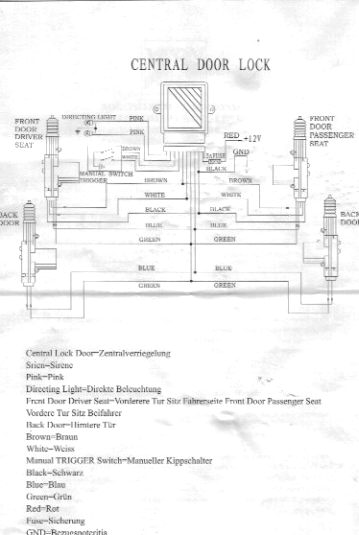

    Witam serdecznie :D Zwracam sie z prosba o pomoc w podlaczeniu do zamka centralnego swiatel awaryjnych.Zamontowalem zamek centralny firmy JOM zgodnie z instrukcja ,dziala wszystko tak jak nalezy. Tylko mam problem z przewodami do swiatel by wskazywaly mignieciem otwarte lub zamkniete. Zamek jest z kluczami scyzoryk ( pilotem ) Mam problem gdzie podpiac 4 pozostale przewody -bialy,brazowy i 2 fioletowe z bezpiecznikami . Nie jestem fachowcem wiec jesli moge to prosze o proste do zrozumienia odpowiedzi . Dzieki wielkie:D https://obrazki.elektroda.pl/31_1251642999.jpg

    Sprawdź kontrolką podczas zamykania i otwierania na fioletowych powinien pokazać się prąd wtedy je podłączasz do kierunkowskazów -w fiacie to niebieski i niebieski z czarnym paskiem. Brązowy i biały nie podłączasz bo to powinny być wejścia otwierania i zamykania.P

    Jeżeli masz problem z lokalizacją przewodów od kierunkowskazów to podłącz się do włącznika awaryjnych.W jednym miejscu masz lewy i prawy,co do kolorów to chyba są koloru jak kolega powyżej opisał.
