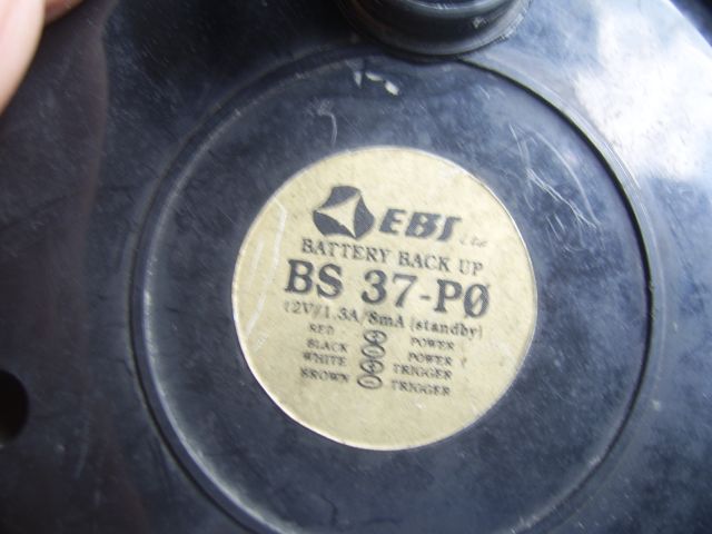

    W wymienionym w tytule alarmie, syrena po wyłączeniu jak również włączeniu alarmu non stop wyje . z centralki alarmu nie wychodzi żadne napięcie do syreny.Syrena posiada własne zasilanie z baterii Ni-Cd 6V , bateria daje 4,3V , czy ten spadek napięcia może być przyczyna aktywowania się sygnału ??
    poniżej zdjęcie tabliczki znamionowej syreny
    Alarm American Legend Cs 9218-problem z syreną
    z góry wielkie dzięki za informację
    edit 31.08.09 godz13.11.
    uszkodzona płytka wewnątrz syrenki , sprawę załatwiłem wymieniając na inną syrenkę
