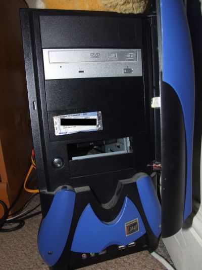

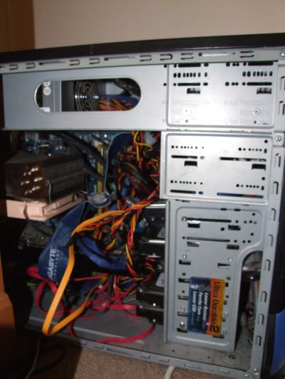

    Jasne.Wiem ze tam jest juz troszke malo miejsca ale moze jeszcze starczy bo nie chcialbym narazie kupowac nowej obudowy...no chyba ze uznacie to juz za koniecznosc...z ta laczy mnie ze tak powiem....sentyment:)wiem wiem... jeden dysk nie jest wogole przykrecony, ale zachacza o karte graficzna jak go bardziej wyciagne...A jesli musialbym juz zmieniac obudowe to sadzilem o takim czyms jak Antec 900.Co wy na to ?Czekam na konstruktywna krytyke.Pozdrawiam

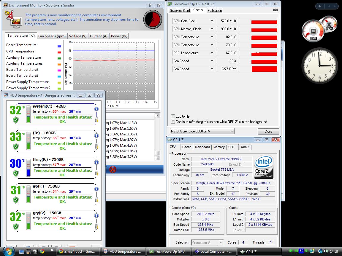

    Wstaw wentylator, jak Ci radziłem. Wcześniej miałem jeden dysk i miał zwykle ponad 40 st. Teraz mam dwa i temp. jak na obrazku :
    pomoc w wyborze chlodzenia hdd
    Co prawda screen był zrobiony w lutym, ale i latem temp. nie przekraczają 30 st.

    ok ok tylko ze moja obudowa z przodu wyglada mniejwiecej tak... nie wiem czy da rade wyciac w niej cokolwiek w tym plastiku..chyba lepiej by bylo jednak kupic nowa....ocencie sami

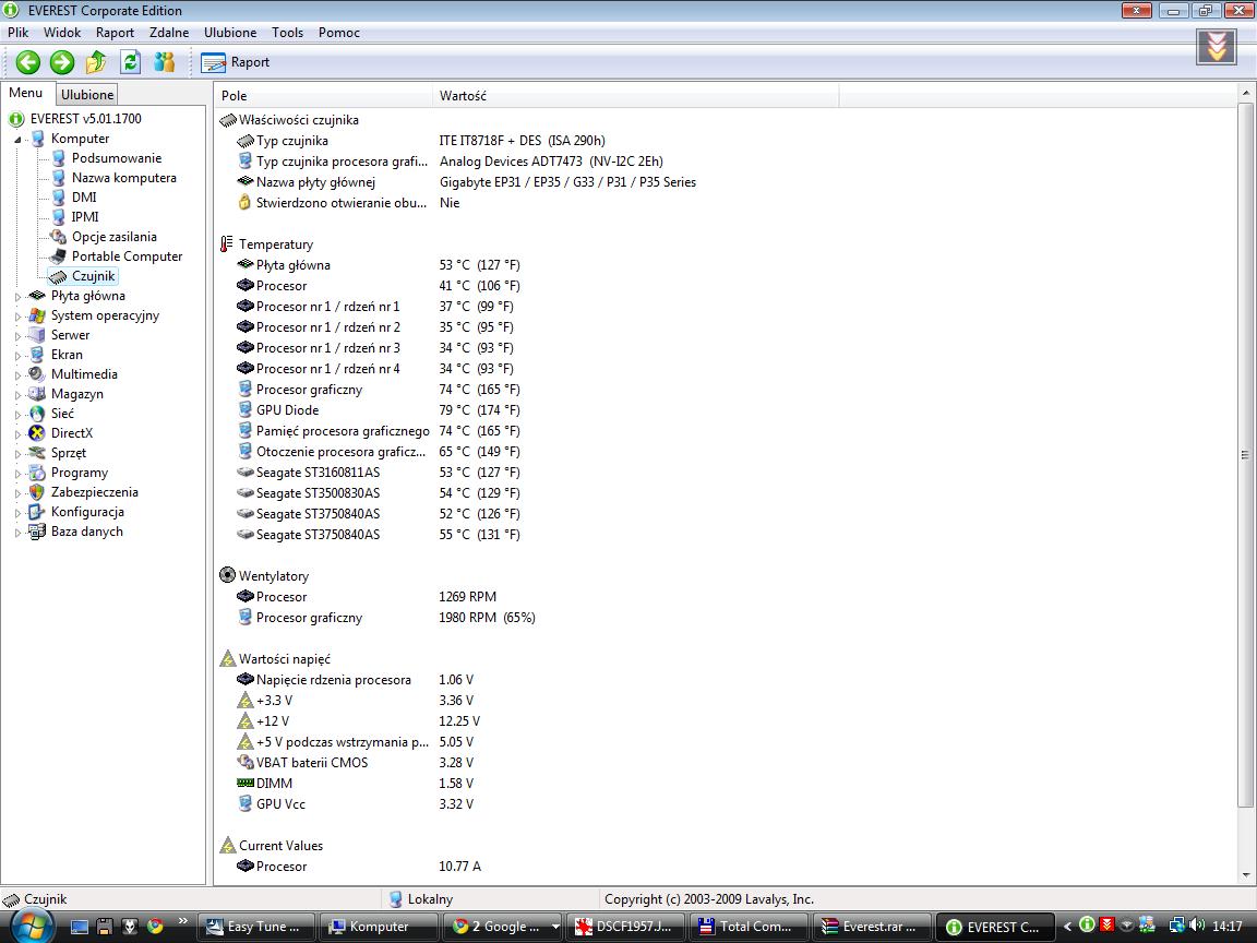

    Lzep ja mam niestety tak i to jeszcze bez tego raptora... Jak jest z nim nie pytaj mysle ze teraz to by do 60+ dobilo bez problemu...Myslisz ze wentylatorki wystarcza czy trzeba juz jakis "grubszy" sprzet tutaj zainstalowac ?

    No łatwo nie będzie - ja miałem przynajmniej płaską równą powierzchnię i wyciąłem dwa otwory pod grile 50mm. U Ciebie może być problem - chyba że nawiercisz kilkanaście/kilkadziesiąt mniejszych otworów - 6, 8 mm ?

    Nic nie musisz wycinać ;) Wystarczy ze zdejmiesz ten plastikowy front, przymocujesz wentylator na dole, przymocujesz front i bedzie ok ;)
    Front ma gdzieś wloty, np. na dole czy z boku. Sprawdź jeszcze czy przed dyskami (w metalowej blasze z przodu) masz otworki na wentylator (siatkę, sitko ;) )

  • #14 6964602
    Lzep
    Po co Ci szlifierka kątowa ? Myślałem raczej o wiertarce - możesz powiercić po np. 10-15 otworów w tych bocznych niebieskich "ozdóbkach" i wystarczy żeby zassać powietrze.

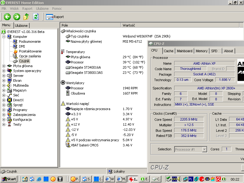

    a pomiedzy sonata elite a cm690 ktora lepsza ? chodzi mi glownie o dobra cyrkulacje powietrza w obudowie..bo moj komputer mimo ze ma odslonieta jedna strone obudowy to dalej jest straszna grzalka...wszystko wyglada o niebo lepiej niz przedtem zerknij sobie...Jednak chcialbym moc w koncu zamknac ta obudowe:)
    temperatura otoczenia 24 stopnie wg mojego termometru.
    Kolego powiem ci tylko tyle ;] najlepiej zamontuj duży wentylator z przodu ;] wolno obrotowy ale duży ! i z tyłu obudowy zamontuj mały i zamknij ta obudowę bo to nic nie daje ;] każdy myśli ze jak ma otwartą obudowę to jest ok ;] a wystarczy trochę poczytać i się okazuje ze to prawie nic nie daje ;] bo nie ma cyrkulacji powietrze czyli jednym słowem LIPA :P
