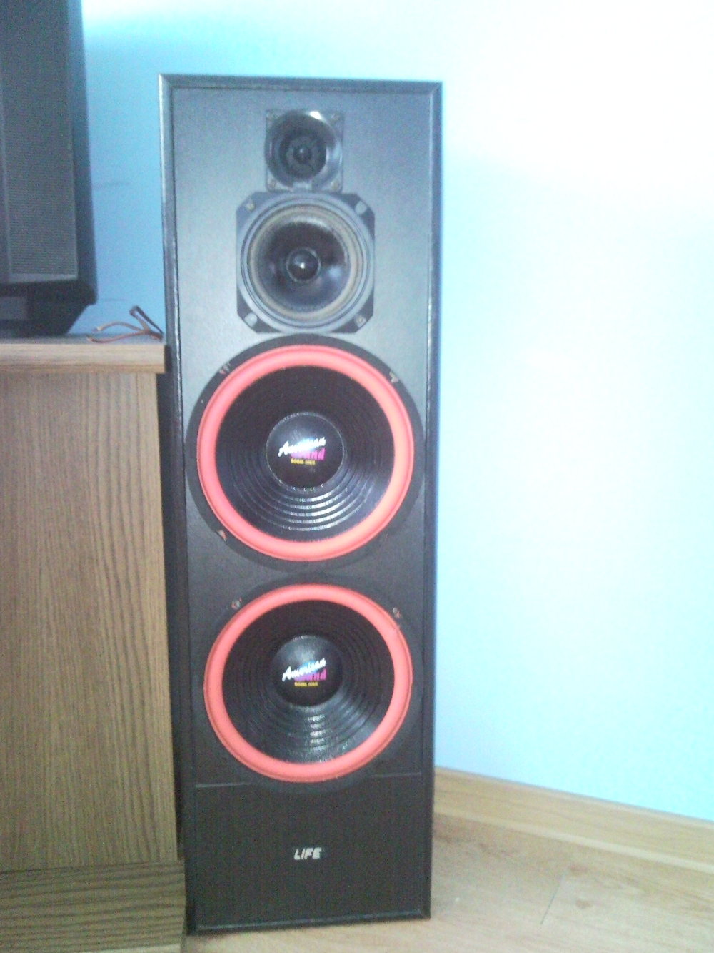

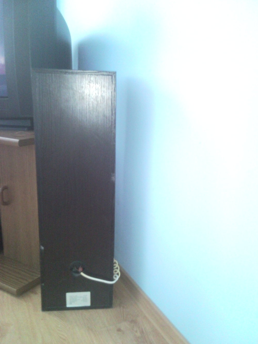

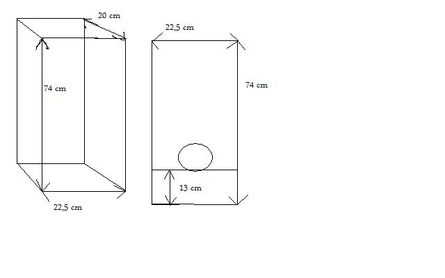

    Witam. Mam takie pytanie jakiej srednicy wyciac otwor na powietrze wychodzace z kolumny? Otwor zrobic z tylu czy z przodu? Okragly czy prostokatny? Prosilbym tez o linki do jakis maskownic na te otwory.
    Glosniki 2 razy po 150 wat wszystkie 8 omow. Glosnik sredniotonowy 80 wat i wysokotonowy 30 wat.

    Najlepiej zrobisz jak zostawisz zamkniętą bo do tych chińczyków ciężko o wiarygodne parametry w celu poprawnego zestrojenia.

    To akuratnie widać ale nie znając prawdziwych parametrów przetworników nie ma jak poprawnie przesymulować strojenia skrzyni. Można rzecz jasna zestroić skrzynie na określoną częstotliwość ale jaki efekt dźwiękowy tego będzie to nie wiadomo.
    #6 6968002
    wariato
    Zostaw ją zamkniętą. Po co Ci te B-Ry ? Jakości basu i tak nie poprawisz a możesz jeszcze gorzej zrobić. Poza tym Qts tych głośników jest na poziomie 0,55 co skutecznie je dyskwalifikuje z obudowy wentylowanej. O tym że nie znamy objętości skrzyni już nie wspominam.

    W sumie to kolega podał wymiary ale zewnętrzne. Myślę że kolumna ma około 30-35 litrów. Więc jak dla 2 głośników 8 calowych (zamknięta) wystarczy.

    Dzieki bardzo za pomoc. Zostawie tak jak jest.
    A na przyszlosc zebym wiedzial gdzie lepiej jest robic otwor na bass reflex z przodu czy z tylu na gorze czy na dole. Gdzie bedzie lepsza wydajnosc?
  • #10 6968295
    wariato
    Nie ma jakiegoś większego znaczenia ale w kolumnach przeważają otwory z przodu. I takie dla mnie osobiście się podobają. Częściej w subwooferach robi się tam gdzie wyobraźnia podpowiada: od spodu, z tyłu, na przedzie, z boku obudowy.
