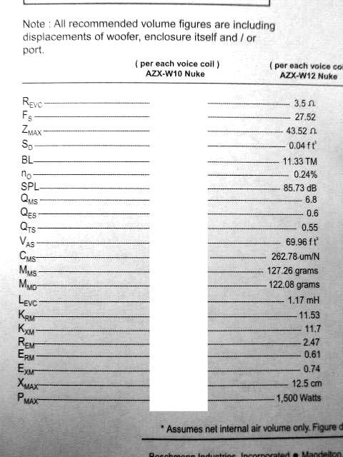

    Witam, zakupiłem właśnie 2 głośniki podane w temacie, niestety mam bardzo marne pojęcie jeśli chodzi o dobór obudowy :/
    Wiem że służy do tego program WinISD, jednak nie chciałbym popełnić jakiegoś błędu dlatego liczę na waszą pomoc.
    Był już wątek na temat tego głośnika, jednak nic z niego jednoznacznie nie wynika....
    W każdym razie chciałbym te głośniki zamontować w dwóch oddzielnych obudowach, nie wiem czy lepiej zrobić obudowę zamknięta czy otwartą?
    Przy okazji jeśli ktoś mógłby poradzić czym je zasilić?
    Poniżej podaje wszystkie dane techniczne z instrukcji na temat głośnika, a w zasadzie to jednej cewki z każdego głośnika, ponieważ każdy posiada po dwie.
    aha, zapomniałbym o najważniejszym, cały zestaw ma służyć głownie do słuchania muzyki Techno itp. elektronicznych dźwięków z mocnym, głębokim ale szybkim bassem ;)
    Z góry dziękuje za podpowiedzi, pozdrawiam.

    Najbardziej zastanawia mnie ten parametr X-max 12,5 cm , jak tu wierzyć pozostałym parametrom, jak tu liczyć do tego obudowę kiedy "odpowiedzialni za te parametry" walnęli takiego babola.
    Dla 10 i dla 12 calowca takie same parametry, niech ktoś tylko napisze, że boschman to znana firma z tabunem inżynierów konstruktorów.
    Ja bym budował 30-32 litrowego closedana głośnik...szkoda życia na BR :D .

    Hmm, nie wiem co to znaczy, ale domyślam się oczywiście sądząc po tych 12,5cm, że chodzi o maksymalne wychylenie membrany? A jeśli tak, to dlaczego babol?
    Aha, dodam jeszcze że instrukcja mówi o obudowie 45L, ale nic dokładniej.
    I jeszcze pytanko poboczne, dlaczego lepiej/prościej budować obudowy zamknięte??

    Hehe coś chyba to są parametry dla głośnika o średnicy 2 metrów :)
    Wychylenie 12 cm, ale ja znalazłem coś równie ciekawego :)
    VAS 70 ft3. Czyli jakieś 2 tysiące litrów :)
    edit:
    Wiesz kolego, te parametry są podejrzane. Najlepiej będzie zrobić tak jak pisze Sylwek i włożyć każdy głośnik do komory 32l.
    Przy założeniu, że przy VAS po prostu pomylili jednostkę i chodzi o VAS 70 litrów, to wychodzą wartości od 100 litrów w górę, nawet koło 350 dla niższego Qtc. A bardzo szczerze wątpię by ten głośnik nadawał się do takiej obudowy. A podanie przez producenta obudowy 45 l dowodzi tylko temu, że te parametry to czary.
