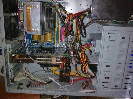

    lukaszk14
    witam o to post który pokazuje na ile można podkręcić swoje grafiki
    OC kart graficznych na ile stać wasze grafki
    Na ile wy możecie podkręcić swoje grafiki??

    lukaszk14
    czy ja dobrze zauważyłem intel i7 i 7300gt :D

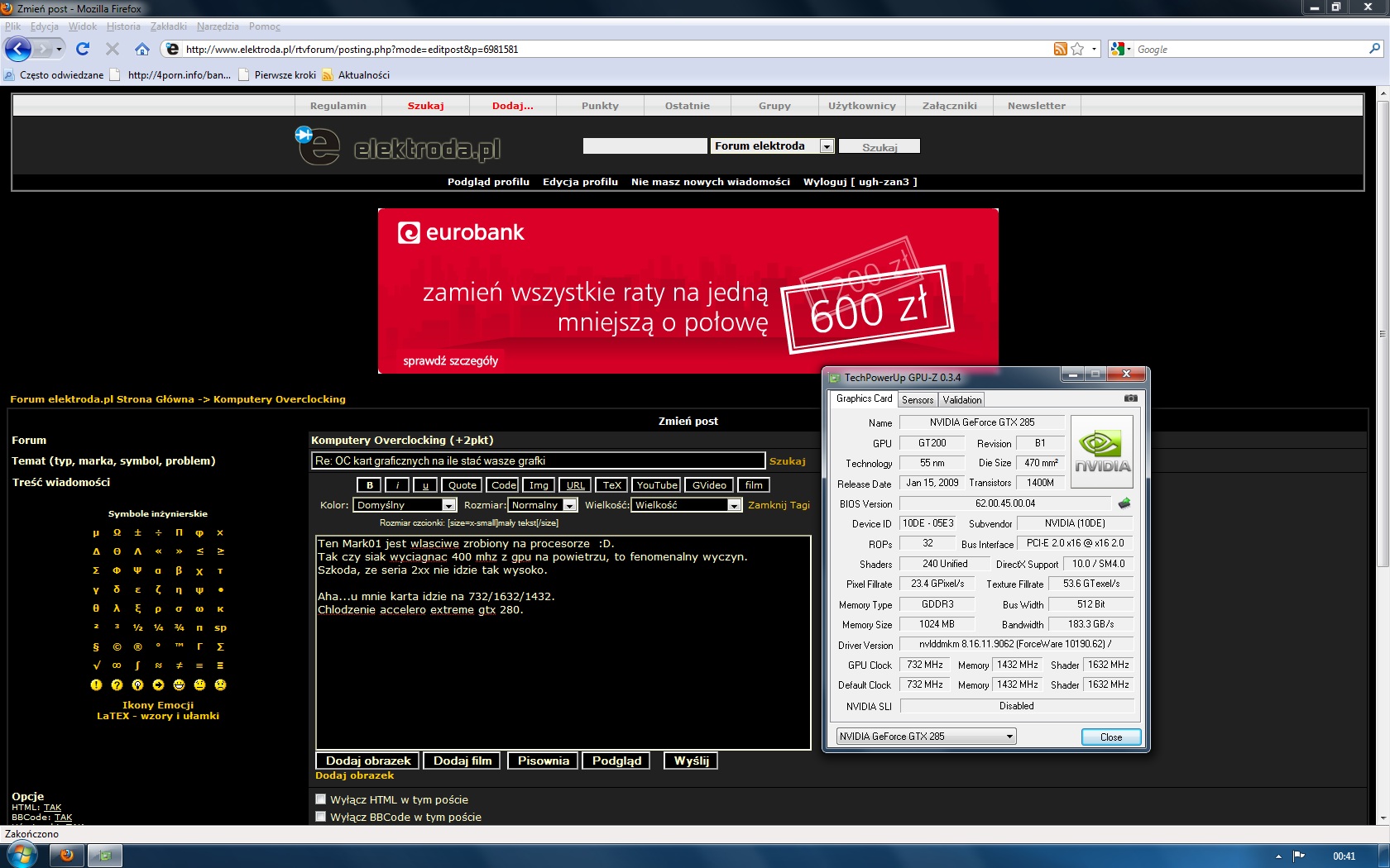

    Ten Mark01 jest wlasciwe zrobiony na procesorze :D.
    Tak czy siak wyciagnac 400 mhz z gpu na powietrzu, to fenomenalny wyczyn.
    Szkoda, ze seria 2xx nie idzie tak wysoko.
    Aha...u mnie karta idzie na 732/1632/1432.
    Chlodzenie accelero extreme gtx 280.

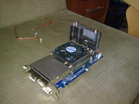

    Mam radeona gigabyte 4850 (gv-rx485MC-1gh ),orginalnie 670mhz na core ,zmieniony GPU na 4870(rv770XT) częstotliwość ustawiona na 930mhz,zmiana mosfetów na fazach na 100A (N4835), wcześniej były 53A ,Grafika jest wydajniejsza niż wersja OC 4870 ,jedyna wada to cewki grają przy teście w fur marku wymiana ich nic nie dała:),ale w normalnej pracy w grach karta jest praktycznie bezgłośna i osiąga ok 65stopni celciusza w stresie.Wszystkie zmiany zmienione poprzez edycje biosa Karty,nie zwiększałem Vcore ani napięć pamięci.Zmienione tylko zaleznośći temperatury GPU i obrotów wentylatora,oraz zmodyfikowany radiator dodałem 2 ciepłowody i kawałek innego radiatora.Pozdrawiam :)
  • #13 7062626
    leven
    Poziom 37  
    Swietnie pomyslane :).
    Oryginal jak sie nie myle, to pasyw, ktory jak zwykle jest bardzo dobrze rozbudowany. Dodatkowy radiatorek tez swoje robi odnosnie temperatury i oczywiscie dodaje powagi calej karcie :).
    Brawo za pomyslowowosc :D.

    Tak ta karta orginalnie była wersją pasywną,naszczęscie w schemacie były opisane jakie elementy mają być do sterowania 4 pinowego fana:)
