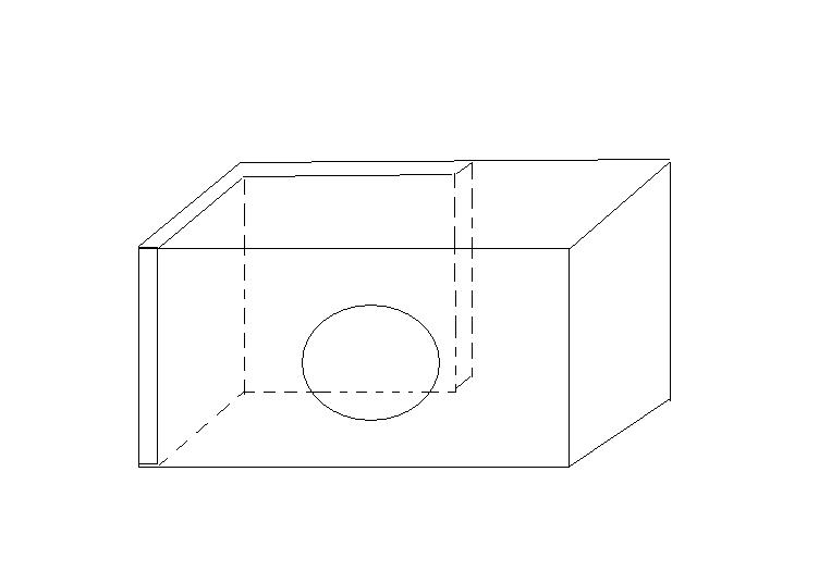

    Nie ma problemu. Taki jest zamysł skrzyni:
    Alpine SWR 1042D... problem z dobraniem wymiarów
    Przepraszam za wybitną jakość rysunku. Chodzi po prostu o to, żeby dał Ci jakieś pojęcie co do tego o co w tym chodzi.
    Dane skrzyni są ze strony producenta.
    pozdrawiam

    No właśnie się zastanawiałem jak zmieścić te 55cm ;) Jeszcze jedno pytanie... skrzynia BR nie musi mieć tylnej ścianki pochylonej?
    #6 6967667
    VVisnia
    Zawsze niby lepiej pochylić, ale jak pochylisz to będziesz miał problem z przeprowadzenie portu. Strasznie sobie roboty dodasz. Wg mnie wystarczy "normalnie".
    Pamiętaj, że objętość, którą Ci podałem to objętość bez portu. Czyli to, co Ci zostanie po zbudowaniu szczeliny.
