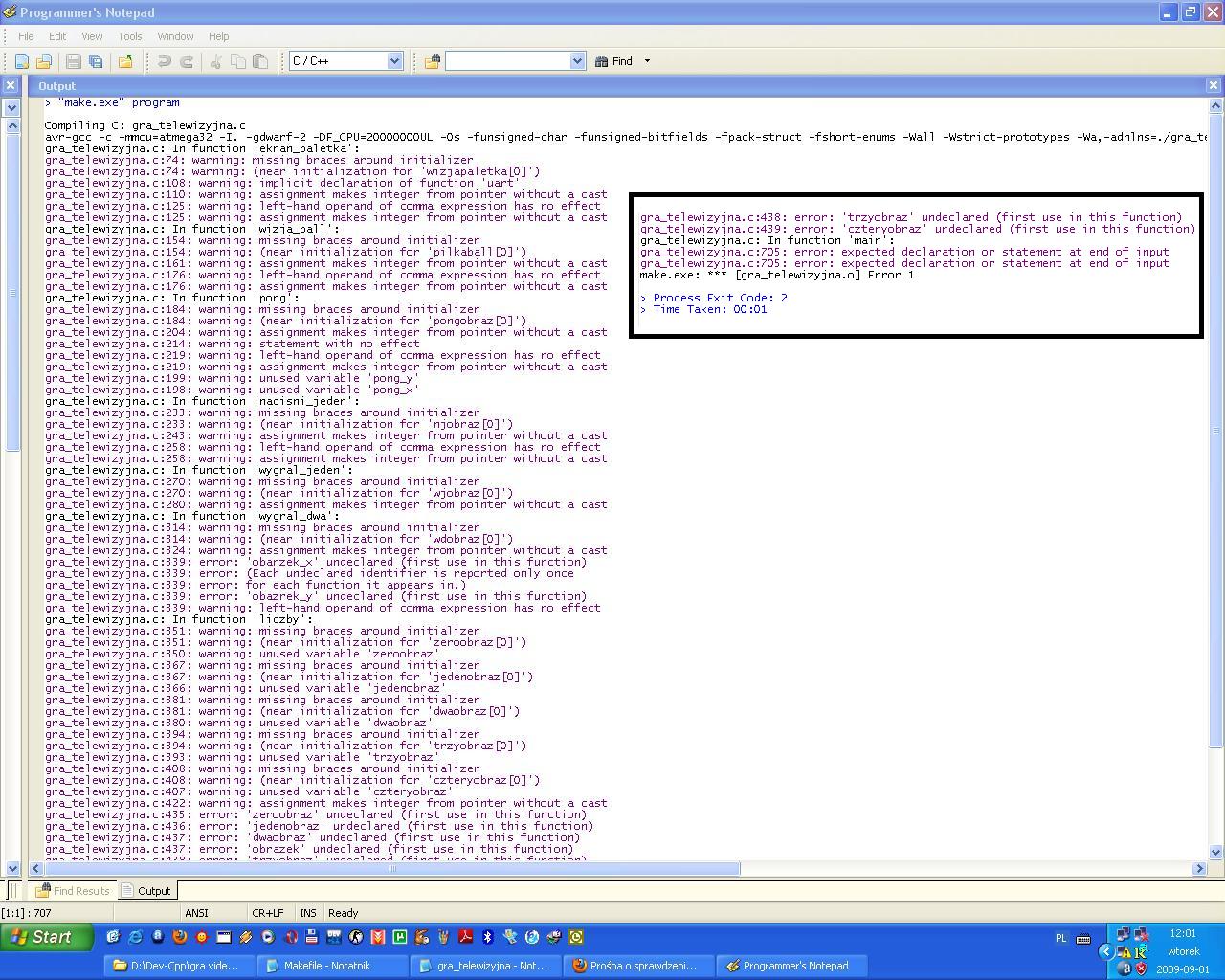

    Witam kod do gry telewizyjnej niestety nie chcą mi się skompilować tablice. Wydaje mi się że są, ponieważ bo w dev-cpp nie ma żadnych problemów z ich kompilacją. Co robię źle?
    kod:

    void ekran_paletka(int paletkay, int paletkax)
    unsigned char wizjapaletka[33][4] = {

    if(liczba == 0){while( (UCSRA & (1<<UDRE)));    /**/ UDR = zeroobraz[obrazek_x][obrazek_y];  }
    if(liczba == 1){while( (UCSRA & (1<<UDRE)));   /**/  UDR = jedenobraz[obrazek_x][obrazek_y]; }
    if(liczba == 2){while( (UCSRA & (1<<UDRE)));  /**/   UDR = dwaobraz[obrazek][obrazek_y];     }
    if(liczba == 3){while( (UCSRA & (1<<UDRE))); /**/    UDR = trzyobraz[obrazek_x][obrazek_y];  }
    if(liczba == 4){while( (UCSRA & (1<<UDRE)));/**/     UDR = czteryobraz[obrazek_x][obrazek_y];}

    Lista błędów:
    problem z kompilacją programu w winavr-20080610
