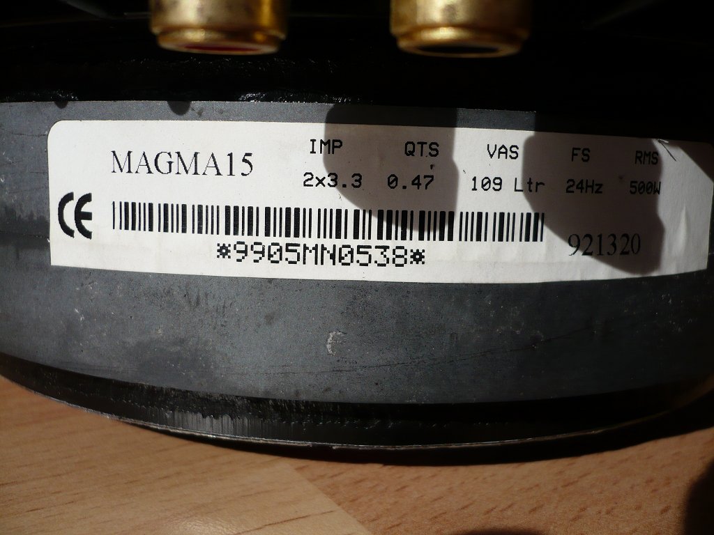

  • #14 6973613
    DrWatson
    Panowie nie wiem jak Wy ale ja mam mętlik w głowie!
    Popatrzcie na tą naklejkę z Magmy 15!!!
    FS 24, cewki po 3.3 Ohm, 500 W RMS, QTS 0.47 !!!! Dane zupełnie inne niż na stronie EQ!

  • #15 6973633
    VVisnia
    I inne niż podane przez mike21. Ale RMS wciąż 500. Poza tym różnice w parametrach poszczególnych głośników mogą oznaczać, że pomiar niektórych parametrów przeprowadzany jest odrębnie dla każdego przetwornika. Są firmy, które tak robią, nie wiem czy EQ tak robi. Ale to możliwe.
