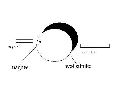

    Potrzebuję wykonać układ licznika obrotów wału silnika (poglądowy rysunek
    [BASCOM][ATTINY2313] licznik obrotów góra/dół) . Licznik musi zliczać obroty do przodu i do tyłu. O ile z samym liczeniem w jedną stronę i wyświetleniem wyniku nie mam problemu, o tyle nie wiem jak wykonać sekwencję zmiany kierunku liczenia. Domyślam się że trzeba to zrobić na zasadzie np. magnes przechodzi przez czujnik_1 dwa razy pod rząd - wówczas następuje zmiana kierunku liczenia np. w dół. Tylko jak to zapisać w programie? Pozdrawiam.[/img]

    Potrzebujesz czegoś co się nazywa enkoder obrotowy, można go zrobić samemu jeśli chcesz.
    Cała zabawa polega na zadbaniu o to, aby czujniki właczały się w sekwencji:
    ŻADEN <-> LEWY <-> LEWY+PRAWY <-> PRAWY <-> ŻADEN
    W ten sposób w każdym momencie możesz stwierdzić w którym kierunku nastąpiło przejście.
    Najczęściej robi się takie enkodery za pomocą dwóch fotodiod i odpowiednio wykonanej tarczy z nacięciami.
    Przykład: www.societyofrobots.com/sensors_encoder.shtml
