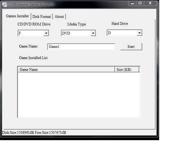

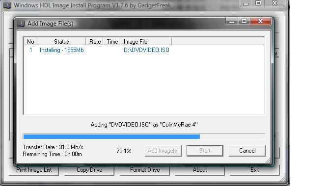

    --KoMbInAtOr--
    Jeżeli posiadasz model slimki SCPH-7xxxx(v12-v13) to tak jak najbardziej możesz podłączyć hdd przez dolutowanie taśmy IDE bezpośrednio do płyty głównej i używanie HD Loadera (co i jak masz TU ).Gry w ten czas zgrywasz podłączając dysk do PC i programem WinHiip wybraniasz ścieżkę do obrazu .iso albo bezpośrednio z płyty CD,DVD.
    Z kolei gdy masz wyższy model to jesteś skazany na dyski twarde w kieszeni z USB lub pendrive'a wtedy używasz programu USBExtreme (również na PC)ale tu gry możesz zgrywać tylko z płyty.Program przygotowuje grę do współpracy z USBAdvance dzieli ja na 4 pliki i dodaje plik .cfg-konfiguracyjny które potem musisz przekopiować na pendrive
