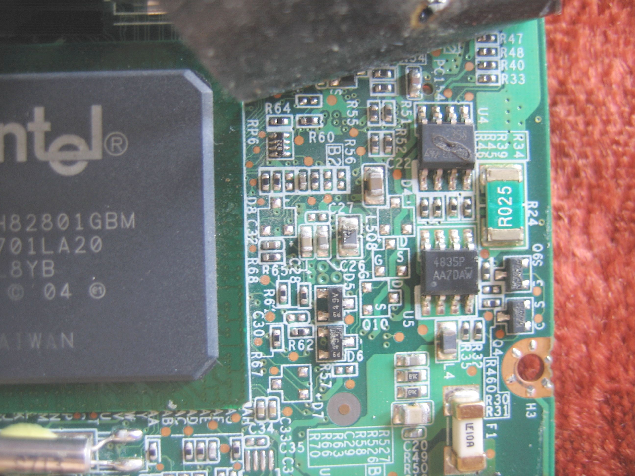

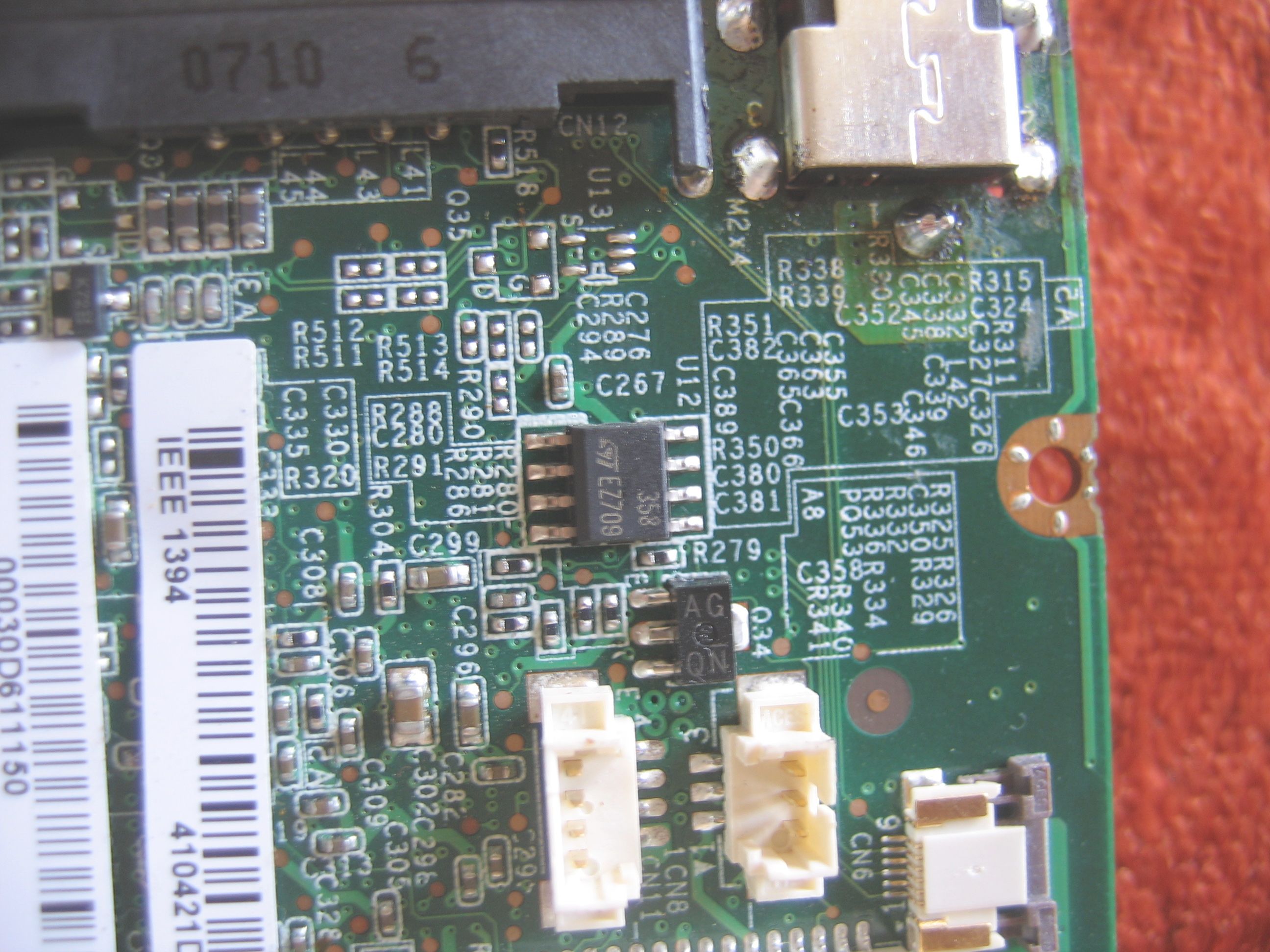

    Mam pewien mały problem i tak szukam pomocy. Otóż posiadam laptopa firmy Maxdata. W nim to widze można znaleźć komponenty różnych innych firm. Więc Maxdata to jak jaki duży składak innych firm:) Problem polega na tym, że przepalił się układ. Jest on oznaczony tutaj symbolem 358 (gówna linijka) i EZ709 (dolna linijka). Wychodzi na to, że jest to oznaczenie producenta, gdzie oni zastrzegają sobie udzielania informacji jakiego układu jest to odpowiednik. A więc wychodzi, że chcą tym samym zmusić do wysyłania do ich serwisu i kasować jak to w takich serwisach bywa nawet za samo przebywanie w firmowym serwisie. Jest jakiś "nieokazjonalny" katalog części zamiennych gdzie można by się dowiedzieć jaki kod urządzenia wewnętrznego firmy odpowiada jakim parametrom urządzenia powszechnie dostępnego pod inną nazwą. Wdzięczny bym był za wszelką pomoc. z wyglądu wygłąda on identycznie jak ten układ:
    Nie ma teraz na świecie takiej firmy, która wkładałaby do swoich wyrobów (obojętne, czy to komputer, czy wiertarka) części tylko ze swoją marką. Nie tylko w Maxdacie, ale i w Sony Panasonicu, Boschu, czy Ping-Pongu ;-) znajdziesz w większości elementy z tych samych kilku wytwórni. Tak więc w tym znaczeniu każdy obecnie produkt to składak.
    HeartCom napisał:
    jest on oznaczony tutaj symbolem 358 (gówna linijka) i EZ709 (dolna linijka). Wychodzi na to, że jest to oznaczenie producenta, gdzie oni zastrzegają sobie udzielania informacji jakiego układu jest to odpowiednik.
    Elementy SMD w 90% przypadków są oznaczane kodami. Nie dlatego, że są to tajne informacje, ale choćby ze względu na brak miejsca na obudowie. To, co opisujesz to najprawdopodobniej wzmacniacz operacyjny LM358.

    Dziękuję za odpowiedź. Nie do końca się zrozumieliśmy, ale o to co mi chodziło zostało poruszone. Tak mi to właśnie wygląda też na wzmacniacz. Ale to jest jakieś wewnętrzne oznaczenie. Z serwisu jak już wspomniałem odmówili pomocy w tej sprawie. Więc czy to na 100% chodzi o wzmacniacz LM358? Uszkodzić coś to bardzo łatwo, a wysyłać do serwisu z takiego powodu? Z gniazdem i tą częścią koszt by wyszedł pewnie koło 150 zł jak nie powyżej. Kiedyś za samą wymianę gniazda w innej firmie nie pamiętam jakiej chcieli 150zł do tego dochodzi koszt transportu albo kuriera i czas. Choć i teraz już czas ucieka, bo zastanawia co teraz z tym układem? Prawdopodobnie LM358 ale czy na pewno?

    Jak możesz, to zamieść zdjęcie tego scalaczka i jego okolicy, ok?
    A tak w ogóle: to jaki jest objaw uszkodzenia tego laptopa?

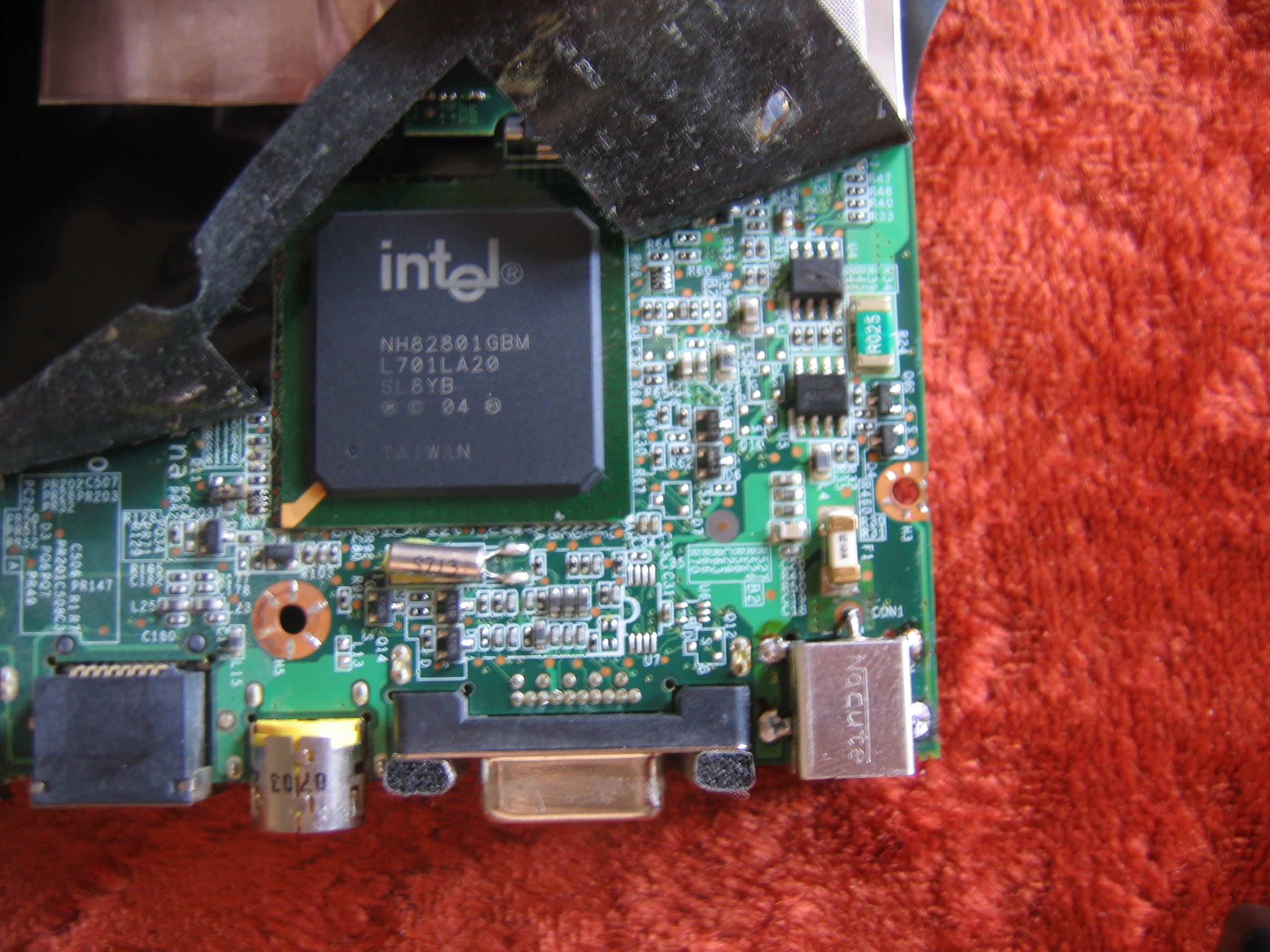

    No to sprawa wygląda tak. Uszkodzeniu uległo gniazdo, ale jak to z uparciuchami bo jeszcze łączy. Coś podpierali, ustawiali bo wtedy działało, aż gdzieś jakie zwarcie było to wtedy już, Marcinek coś nie działa. Gniazdo po części się stopiło. Zostało już wymienione, ale nadal don't work. Dopatrzyłem się tego układu na zdjęciach jest przedstawione jak się przepalił, po drugiej stronie płyty jest taki sam ale nie przepalony. Może można jakoś zmierzyć wartości aby się upewnić jaki układ tu będzie odpowiedni. Laptop ogólnie działa, albo raczej działał bo bateria już padła a ładować nie chce. Dopóki bateria trzymała chodził ok. Teraz by się przydało naładować no i tu zonk, ani nie ładuje ani nie chodzi na zasilaczu. Ten układ znajduję się pod folią ochronną, rzuciło mi się po oględzinach w oczy na niej przetopienie a pod nią po części zwęglony układ jak widać na zdjęciach. Teraz pytanie jaki byłby odpowiedni. Serwis za naprawę tą woła sobie 300zł. Jeśli to by nadal okazało się że coś jeszcze niestety uległo uszkodzeniu to będę skłonny dać, ale to co widzę a koszt tej części na pewno nie jest zawrotny to zrobiłbym sam. Poniżej zamieszczam zdjęcia uszkodzonego układu z okolicą jego umieszczenia i drugi tak sam, który się znajduje po drugiej stronie płyty w nienaruszonym stanie. Na innych komponentach znajduje się klej od wspomnianej folii. Wielkie dzięki za zainteresowanie problemem i wskazówkami Alfax
    https://obrazki.elektroda.pl/13_1251888196.jpg
    https://obrazki.elektroda.pl/52_1251888895.jpg
    https://obrazki.elektroda.pl/47_1251888938.jpg

    To jest na pewno LM358D (lub DT), produkcji ST Microelectronics, wykonanie standardowe. Tu jest link do dokumentacji. Na stronie 17 w tabeli masz to podane: typ układu, rodzaj obudowy, oznaczenie na obudowie: Link
    Kup takiego LM-a, wlutuj i zobacz co będzie.
    PS.Może to też być układ innego producenta, niekoniecznie ST.
