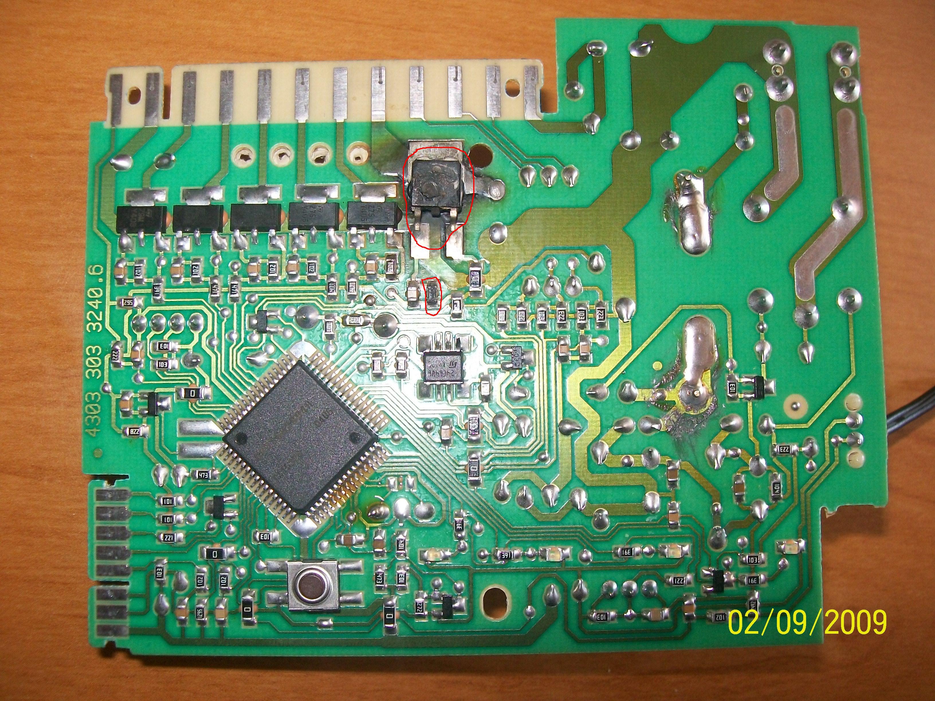

    Potrzebuję pomocy w zidentyfikowaniu triaka i opornika zaznaczonych na zdjęciu.
    A przy okazji co on załączał bo jeszcze nie rozgrzebałem całej zmywarki.
    Z góry dzięki.

    Triak to T4 0560 CC1EQ537... rezystor który zaznaczyłeś to 102 czyli 1kΩ... dalej ze zdjęcia widać masz uszkodzony 471 czyli 470Ω... i przelotka 0Ω... I tak jak kolega wyżej wspomniał pompa myjąca do sprawdzenia... Samo z siebie to się stało , to tylko skutek.

    Pompa była dobra, tylko że gościowi wypadał filtr i zatkało wszystkie dysze w natrysznicach. Dzięki za pomoc.
