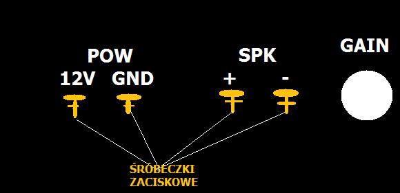

    witam, kupiłem subwoofer marka RAMPAGE BA100 aktywny i dziwi mnie jego podłączenie, nie ma normalnych wejść, mianowicie wygląda to tak:
    POW
    12V GND
    SPK
    wszystko wydaje sie proste ale,
    dlaczego nie ma REM? jak to podłączyć żeby nie ciągło prądu non stop?
    czy podpinać pod akumulator czy może pod zasilanie radia, zeby włączał, wyłaczał sie razem z nim po przekręceniu kluczyka?
    dlaczego nie ma wejść chinch? mam podpiać prosto z głośnika? czy ciągnąć z chinchy z radia i rozciąć kabelek na dwie końcówki +,- i je wkręcic w miejsca SPK.
    są na forum podobne tematy ale ta tuba ma inaczej....
    pomóżcie

    Wychodzi na to, że wzmacniacz ma coś co zwie się "Automatic signal sensing turn-on circuit". Czyli włącza się po otrzymaniu sygnału przez przewody sygnałowe.

    kurcze nie mam teraz aparatu i zdjęc nie zrobie, może w paincie narysuje ;] bo w sumie nie ma co fotografować

    podpinać chincze od radia czy z głośników sygnał?
    dzięki!!

    Jak masz chinche w radiu to sprawa oczywista
    Niekoniecznie tak oczywista, bo to "coś" według opisu kolegi lekkidalton, nie ma wejść RCA, tylko po wysokim.

    Ten schemacik który kolega w Paint'cie nakreślił nie zawiera nigdzie wejść sygnałowych.

    Weź może rozbebesz to "cuś" podaj co tam za scalak siedzi a ja Ci już po aplikacji powiem gdzie dorobić normalne, ludzkie REMOTE :D .
    Jak nie ma wejść po RCA to z głośników to steruj .

    ok narazie podłączyłem, dałem sygnał z głośnika(można powiedzieć ze dzięki temu mam sterowanie subwooferem :] ) napięcie z aku na bezpieczniku 30A(nie wiem czy bedzie ok?) no i rano sie dowiem czy automatyzacja działa, jak nie odpali to dam "pstryczek" na kabel i bede miał kolejne sterowanie...ehh
