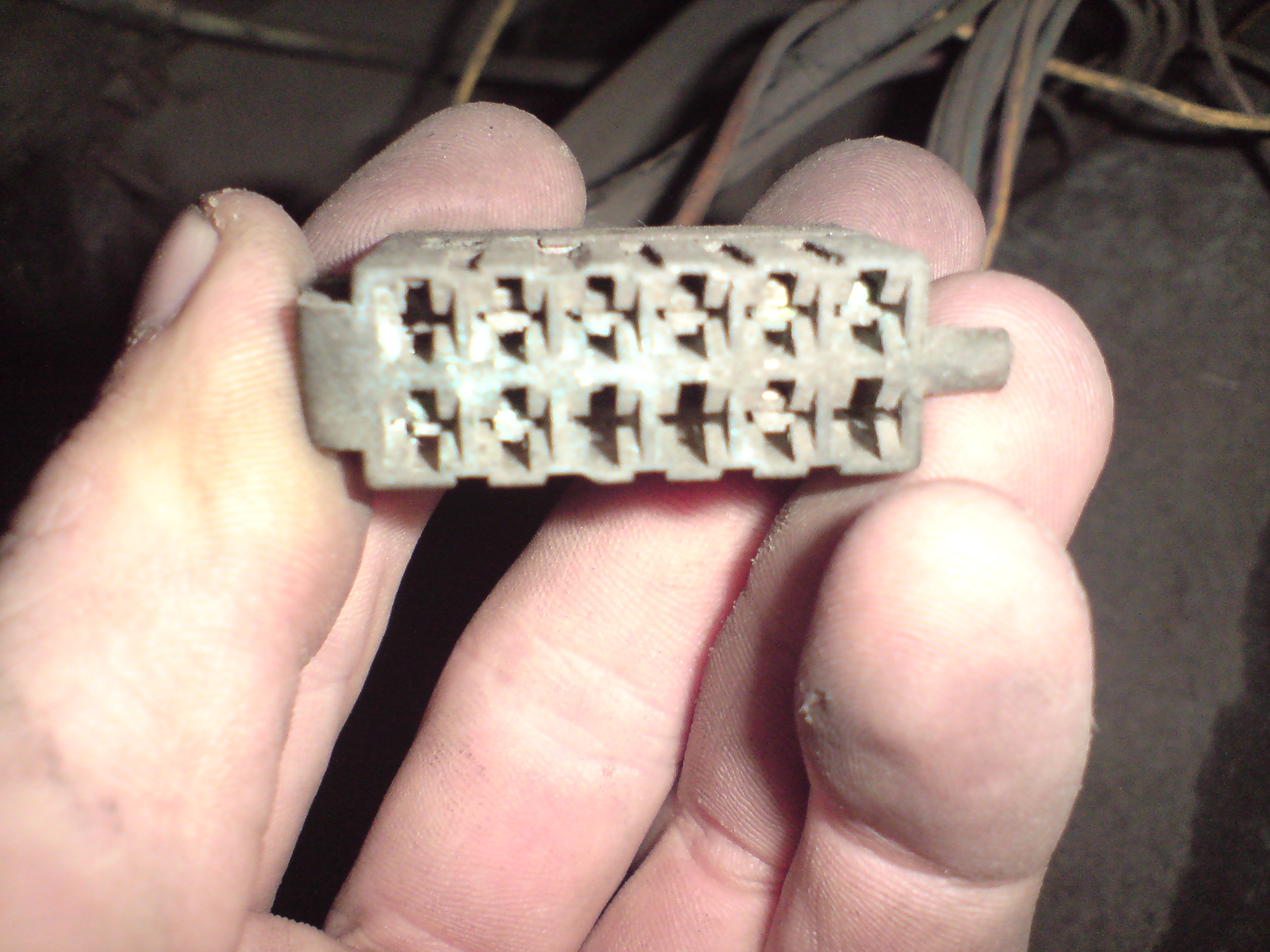

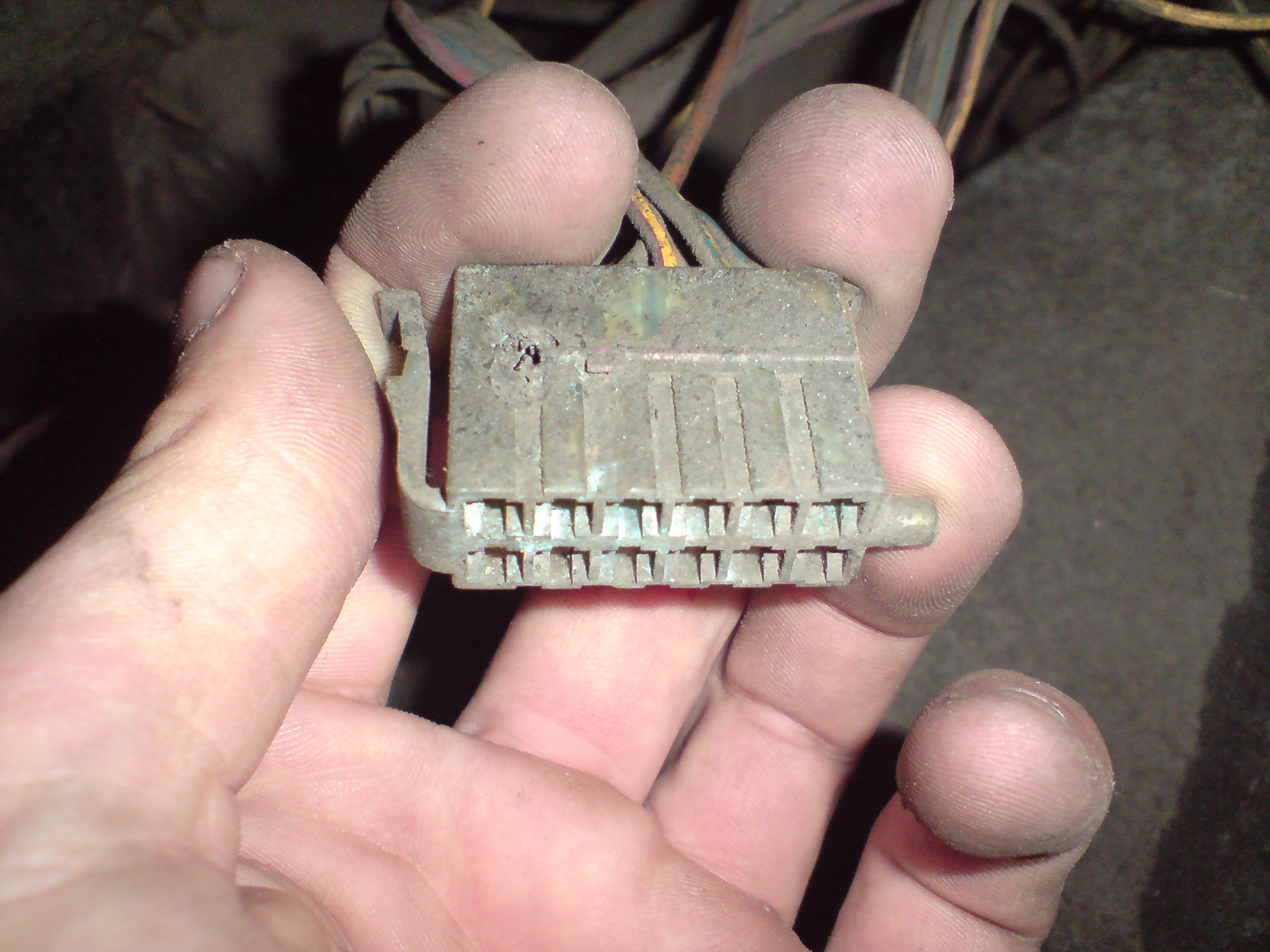

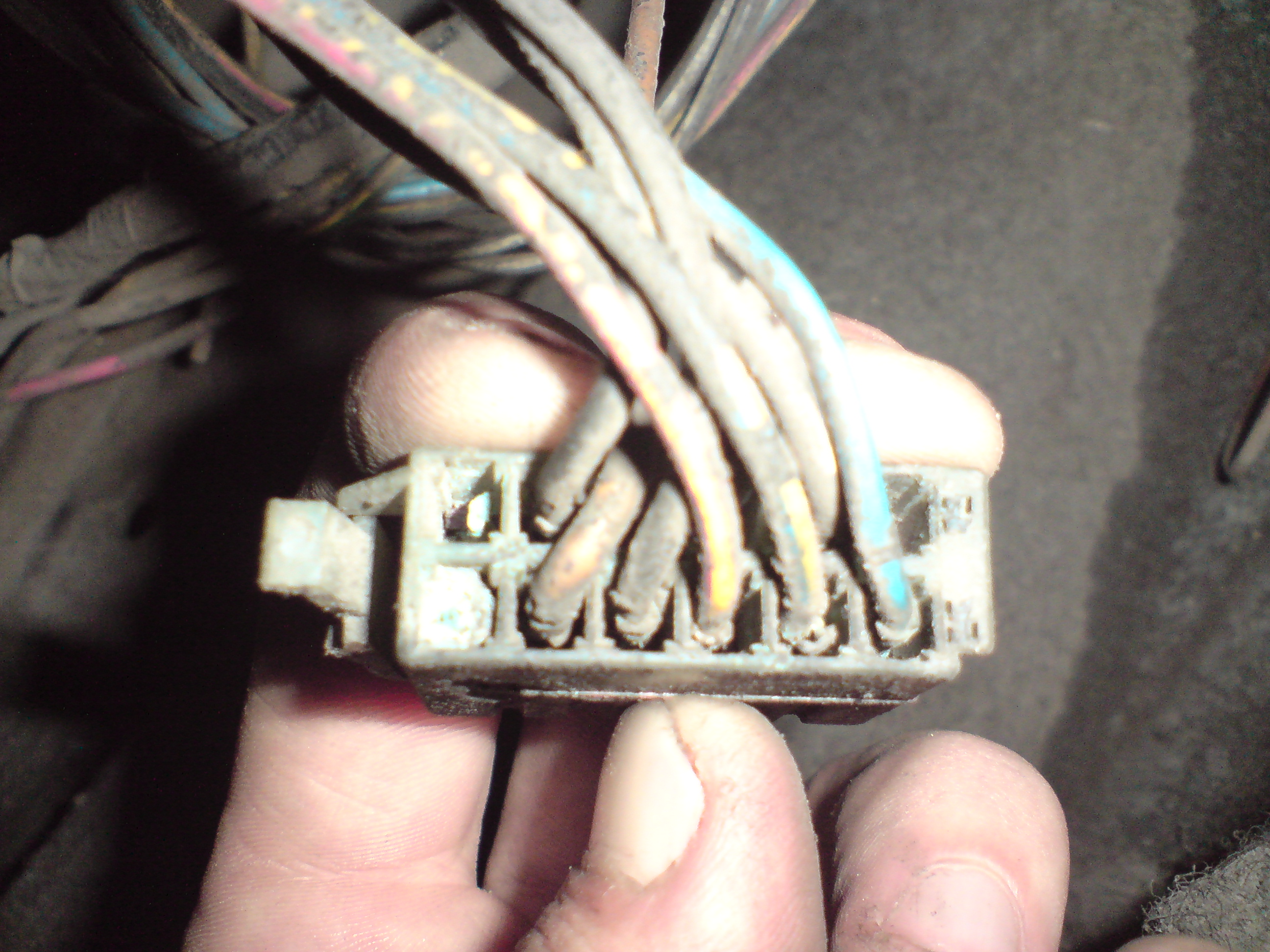

    Witam.Niedawno kupiłem Passata B3 i mam z nim mały problem;/ Jest w nim centralny zamek pneumatyczny lecz nie ma pompki która by sterowała zamkiem i na dodatek sa urwane dwa przewody;/ (widoczne nizej na zdjęciu od lewej strony kostki) i na dodatek przy jednym styku kostka jest przepalona;/ gdy sprawdzałem napięcie to na każdym przewodzie jest napięcie i tylko jedna masa wiec chciałem zapytać czy z tymi napięciami powinno tak być?? I chciałem również zapytać czy dało by się podłączyć pompkę z Toleda która ma 3 piny na jednym jest minus a z tymi dwoma nie wiem bo nie mialem możliwości sprawdzić;/ czy muszę szukać od Passata czy tez Golfa?? bo zauważyłem że również pasuje

    Proszę o pomoc bo to autko mnie dobija:cry:. Z góry dziękuje.Pozdrawiam :D

    Popytaj na szrotach na pewno mają pompkę z taką kostką.Ja mam osobiście 3 piny środkowy pin to masa a na skrajnych pinach ma pojawiac sie +12 w zależności czy zamykasz czy otwierasz zamek to znaczy że sterowanie jest plusem. Golfy 3 mają chyba taką kostkę jak ta na zdjęciu o ile się nie myle tam sterowanie jest minusem.

    tak w golfie III jest taka kostka bo ostatnio oglądałem na warsztacie;) co do sterowania to nie wiem własnie;/czyli od tolka nie da rady;/ a powiedz mi kolego czy z tymi plusami to tak powinno byc?? bo na każdym przewodzie jest nawet na tych które są urwane, a no i jeszcze czy te urwane przewody muszą być w kostce?? czy obędzie sie bez nich;) ??
