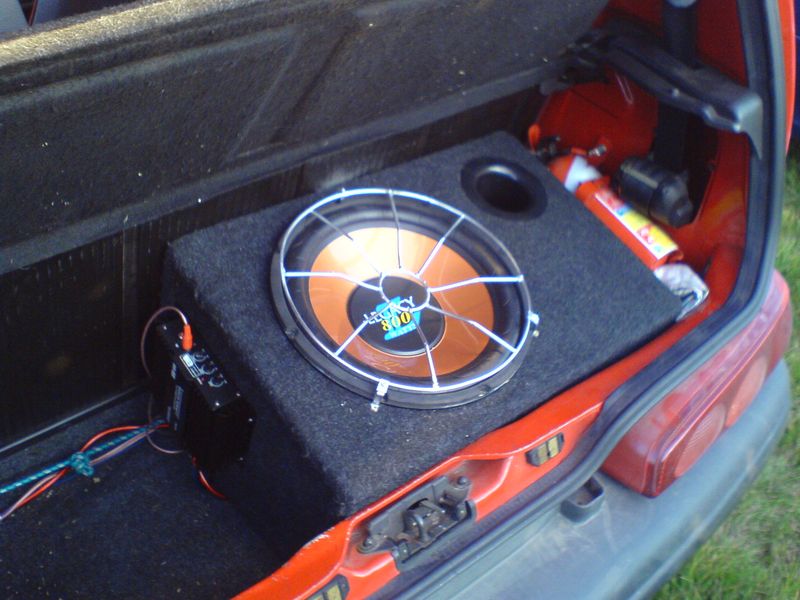

    Chciałbym zbudować obudowę basową do samochodu na głośniku LEGACY LWFX 127 o następujących parametrach:
    4 Ohm Impedance,
    Size 12”, 30cm
    Power Peak 800W,
    Power RMS 400W,
    Voice Coil 2”,
    SPL @ 1W/1M 95.5dB,
    Fs (Hz) 36.9,
    QMS 3.81,
    QES 0.84,
    VAS (cu ft) 2.189,
    Overall Diameter 11.93”,
    Mounting Depth 4.80”
    Wyczytałem, że ktoś juz zrobił cos takiego na tym głośniku z tym, że mojego trzeba umieścić w kufrze od seicento. I tu się pojawia problem, ponieważ bagażnik jest dosyć mały jeśli chodzi o wysokość i głębokość. ( wysokość max 40cm, głębokość max 35cm). Poza tym w sieci nie ma za dużo o tym głośniku tematów czy informacji potrzebnych. Więc moja obudowa musi być dosyć mała pod względem średnicy głośnika. Dla zainteresowanych zdjęcie jak ten głośnik ładnie wygląda.
    Troche to trwało ale udało mi sie zkompletowac wszystko w końcu. Rameczke zrobiłem po kuleczku od drutu spawalniczego. Co prawda wzmacniacz kupiłem za słaby ale to kwestia czasu. Okazało sie ze na stronie producenta dopiero napisana była rzeczywista moc wzmacniacza. Wzmacniacz narazie jest firmy voice kraft C-239. Wzmacniacz nadaje sie do podłączenia alphardów LW800 co najwyżej. Niżej zdjęcie przedstawia nowy wzmacniacz który w końcu zasilił mój głośnik.

    Przesyłam również zdjęcie wymiarów obudowy dla zainteresowanych którą nabyłem . Jest ona orginalna pod głośnik 30cm , można też powiedzieć ze uniwersalna. W tym tygodniu głośniczek będzie podłączony pod nowy wzmacniacz...

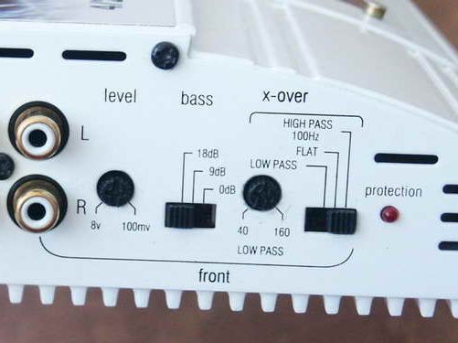

    Dokczekałem sie w końcu nowego wzmacniacza o prawdziwej mocy której on jest a mianowicie blaupunkt gta 4100.
    Nie wiem tylko jak go najlepiej podłączyć. Narazie zmostkowałem dwa kanały na jeden głośnik co powinno mi dać 320 W w RMS a głośniczek ma 400 w RMS. Pozostało mi tylko dobrze poustawiać przełączniki i pokrętła na wzmacniaczu które dopiero zaczynam rozpracowywać. Może ktoś ma propozycje jak najlepiej go ustawić. pozdrawiam
  • #7 7228908
    smokowca
    mam pytanie czy lepiej dla tego głośnika 4 ohm nie mostkować wzmacniacza? czy w tedy impedancja sie zmienia i czy to nie ma znaczenia czy zmostkowałem pod front a nie pod rear?

    crazy_88 dzieki za odpowiedź. mam jaszcze pytanie jak najlepiej poustawiac te pokrętła i "przesuwaki"

    Nie jestem na100 pewienale ja bym ustawił tak:
    level-to musiszsam wyczuć bo to jest poziom głośności/mocy
    przełącznik przestaw w pozycję lowpas(jest to filtr dolnoprzepustowy,w tym momencie z głośnika będą generowane niskie tony,zauważ,że jeżeli ten przełącznik ustawisz w innej pozycjito zgłośnika będzie slychać w tle wyższe pasma(np akompaniament) przynajmniej u mnie tak jest
    pokrętło lowpas też musisz ustawić na słuch tak zeby podczas odtwarzania niskich tonów zabardzo nie huczało,ale żeby też niebyło pokrętło ustawione na minimum-ja mam w połowie i jest git:)
    Przełącznik db też ustaw według swoich potrzeb,nie wiem czego sluchasz,poprostu musiszwyczuc i wsluchacsie w odtwarzaną muze,jak bedzie ustawione na 18db to przy np utworach hip-hopowych moze zabardzodudnić,a więc piokręc troche tym:)
    Pomogłem jak umiałem,jawsumie tez sam do tego doszedłem i powiem ci ze naprawde jestem teraz zadowolony.
    może jutro uda mi się wrzucić filmik na tuba.Jak poustawiasz to daj znac na gg alebo tutaj jak ci to chodzi:) pozdro

    ustawiłem na lowpass, pokrętło lowpass na 160, db na 18, pokrętło obok troche wiecej niż 8V i jest ok. problem mam natomiast ze wzmacniaczem a mianowicie z podświetleniem szybki. wymieniłem diode, poświeciła trochę i znowu nie świeci. przyczyną może być to że głośno puszczałem muzyke?
