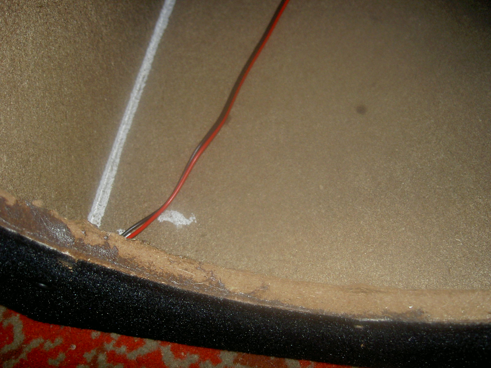

    Witam ponownie, posiadam niedawno zakupioną skrzynię basową razem z głośnikiem, zastanawiam się czy można polepszyć parametry skrzyni i głośnika symulując go w programie WinISD! Chodzi mi o jak najlepszy impuls, głebszy bas oraz w miarę szybki. Skrzynia to BR, głośnik 30 cm.

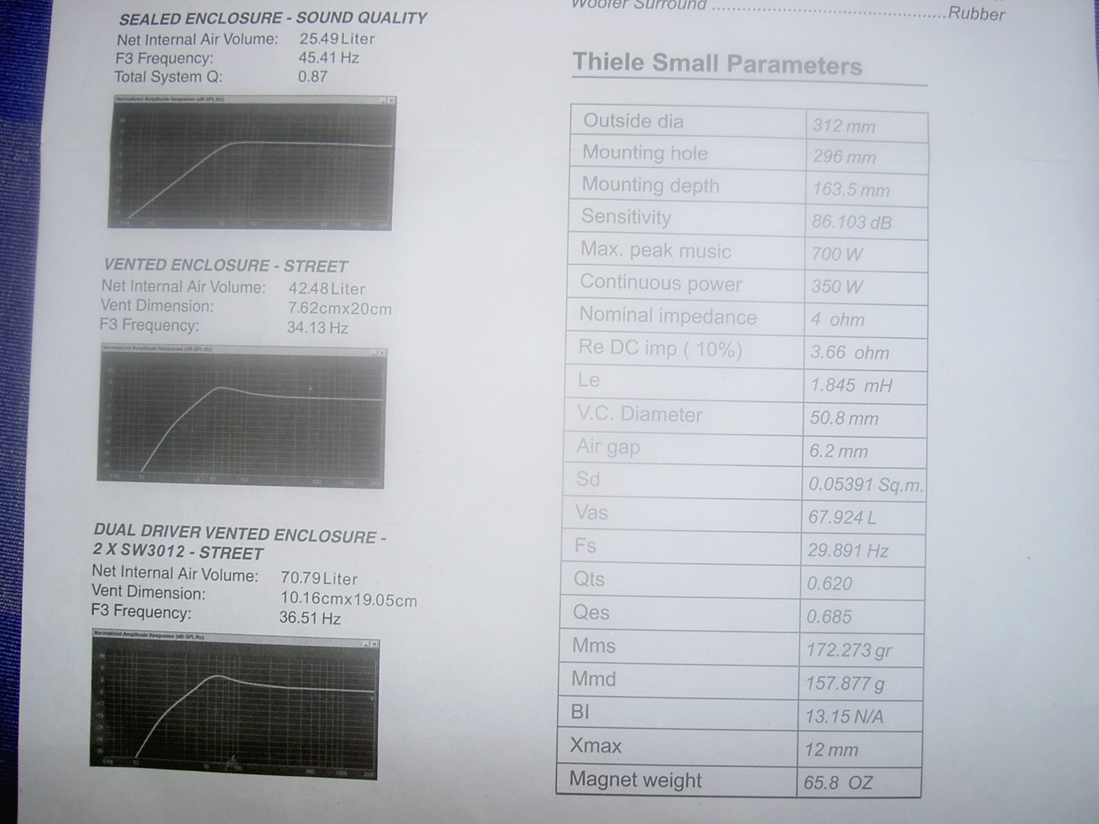

    Parametry głośnika oraz dane o skrzyni producenta, i wykresy

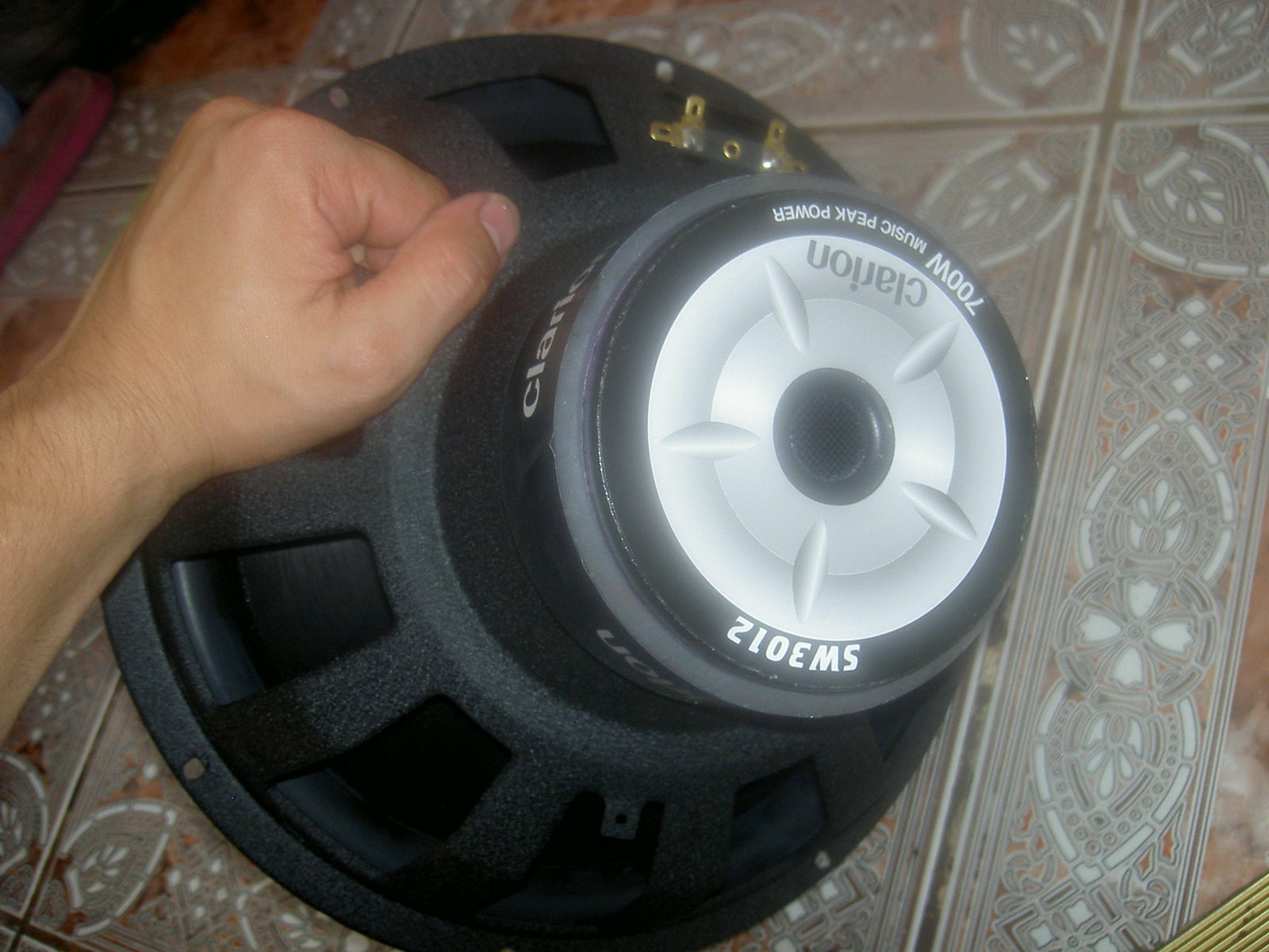

    To jest głośnik

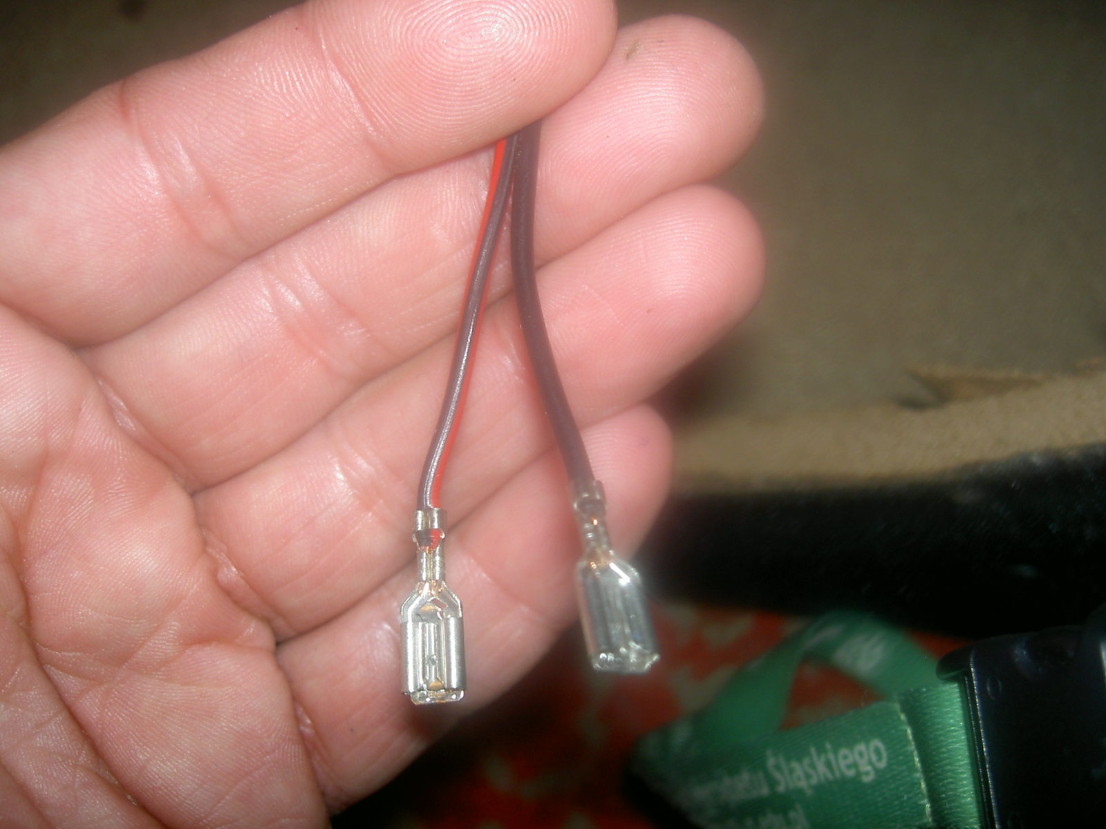

    Moim zdaniem za cienkie kabelki dał producent do głośnika wewnątrz, wię zostaną wymienione

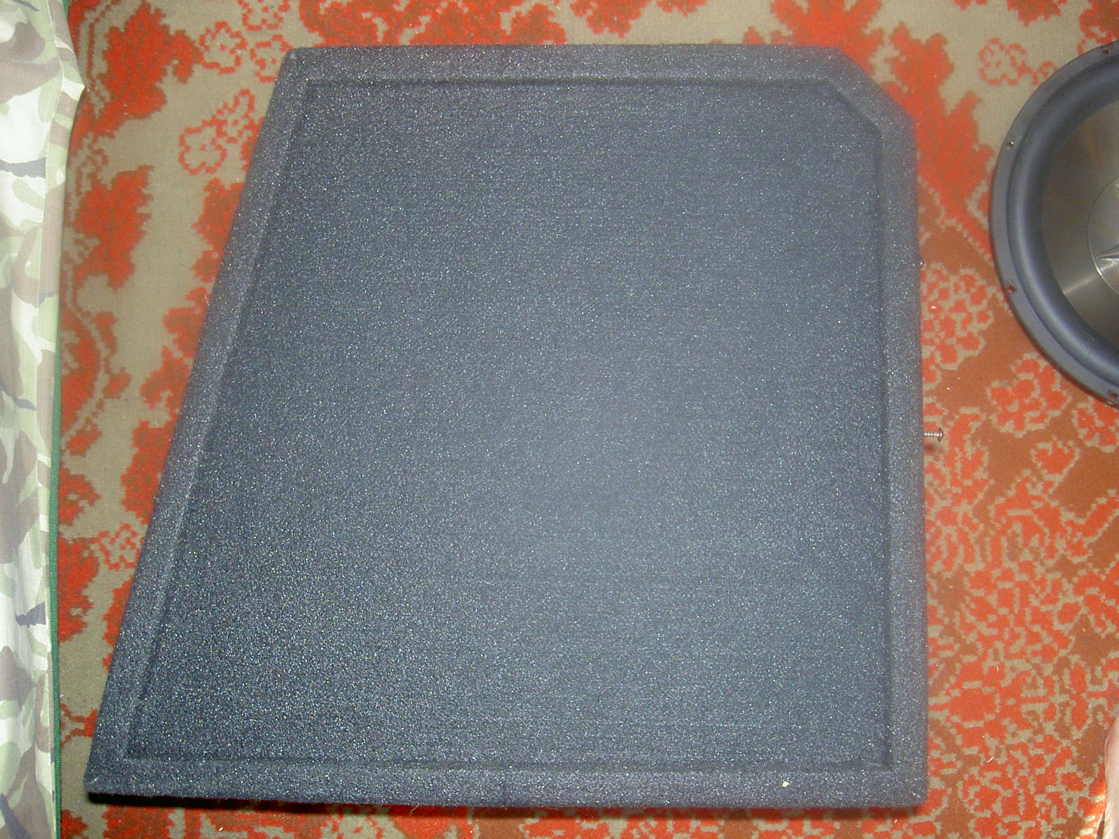

    Skrzynia z boku, z pochyloną tylnią ścianką

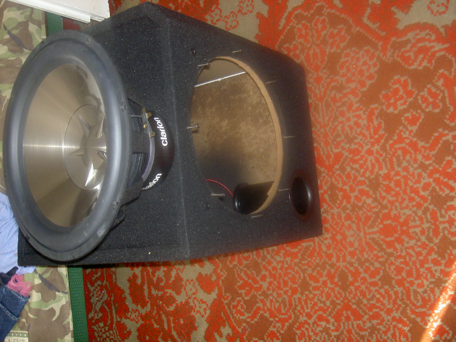

    Wnętrze skrzyni jest bez jakiegokolwiek wytłumienia, czy waszym zdaniem należy wytłumić lekko skrzynię br? Polepszy to jakoś znacząco brzmienie?

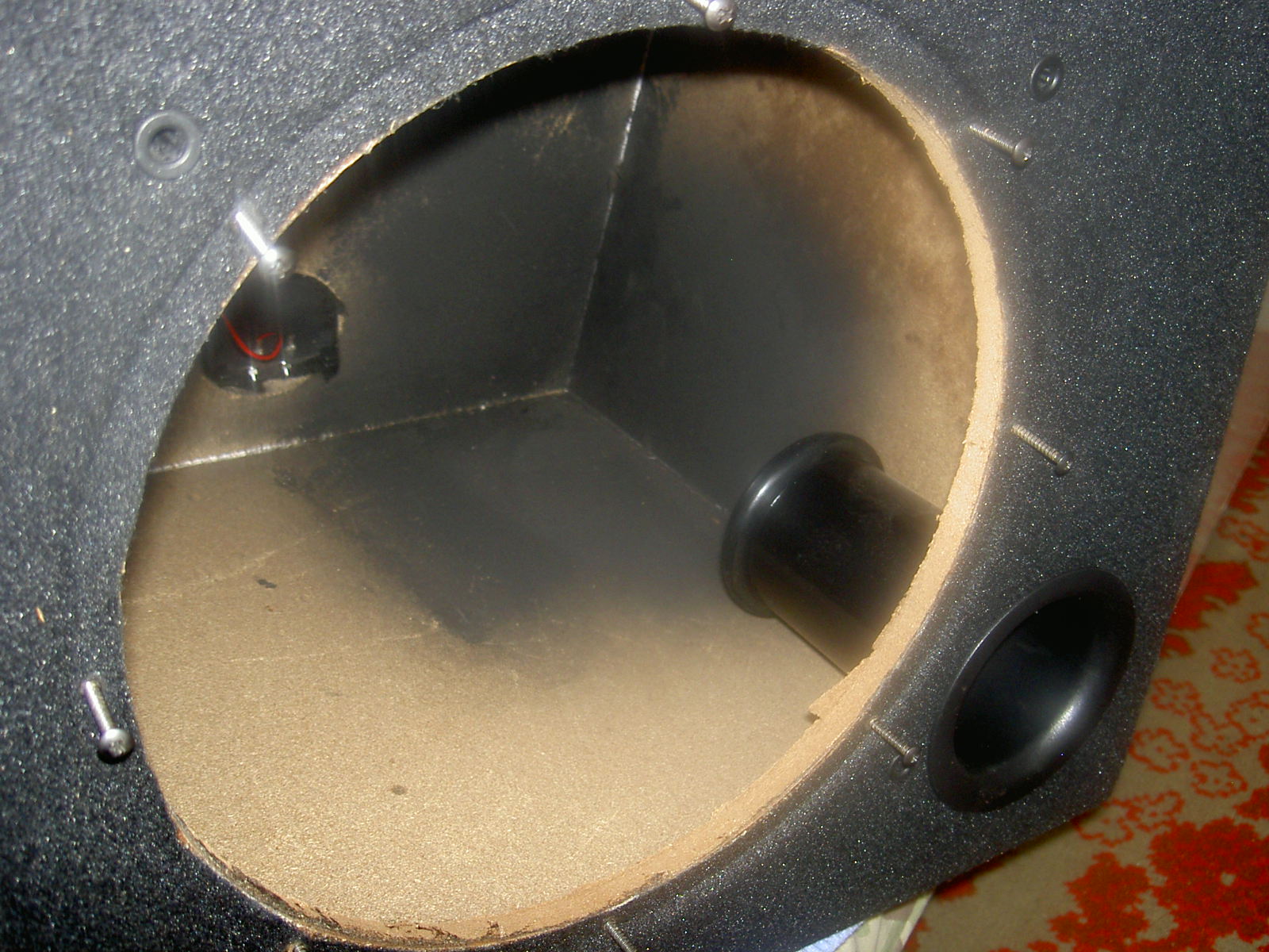

    Widok na Bass Reflex, producent wyliczył 7,62 x 20 cm, u mnie jest dokładnie 7,62 x14,5 cm a w programie winISD wychodzi mi ze przy srednicy 7,62 powinna być długość 38 cm przy wielkości skrzyni 50 l i częstotliwości 25 hz, więc co z tym zrobić? Ile odjąć litrów na głośnik i na br czy winISD już sam sobie odejmuje? w nowym WinISD podałem wymiary głośnika! Patrzyłem także na impuls oraz podbicie!

    Nie mam parametru Qms podanego, a automatycznie wpisuje sie Qms w nowym WinISD jako 0,6534, a skrzynka wychodzi w cosed i br około 260 litrów, wykres jest wtedy płaski zmieniając rozmiar skrzynki zmieniają sie inne parametry. Więc jak to jest?

    Ja bym poprzestał na wymianie tego okablowania (rzeczywiście budżetowo aż wstyd zrobili) i pokombinował z nieznacznym wytłumieniem tej skrzyni, ewentualnie zrobiłbym w środku rozpórki między przeciwległymi ściankami...ba tak mi coś wygląda, że te wiórówki trochę zadrżą :D .

    W pierwszej kolejności - to co wspomniał nasz tutejszy zarządca - wzmocnienie tej skrzynki. Płyta 14mm to zdecydowanie za mało. Poprzeczki są jak najbardziej wskazane - takie, które połączą przeciwległe ścianki, ewentualnie takie, które płasko leżąc na ściance będą łączyć dwa przeciwległe krańce danej ścianki. Te czynności jednakże zmienią litraż twojej skrzyni i będą wymagały pracy nad portem. W grę wchodzi również dołożenie dodatkowej płyty od przodu skrzyni - tzn. tam gdzie zamocowany jest sam głośnik.
    A te kabelki w środku to rzeczywiście porażka.

    A tłumienie BR - to różnie. Jedni są na tak, inni są na nie. Ja jestem niby na nie. Ale i tak sprawdzam. I Ty też po prostu sprawdzaj. Włoż - posłuchaj, upchnij więcej - posłuchaj. Wyciągij wszystko - posłuchaj. Itd.
