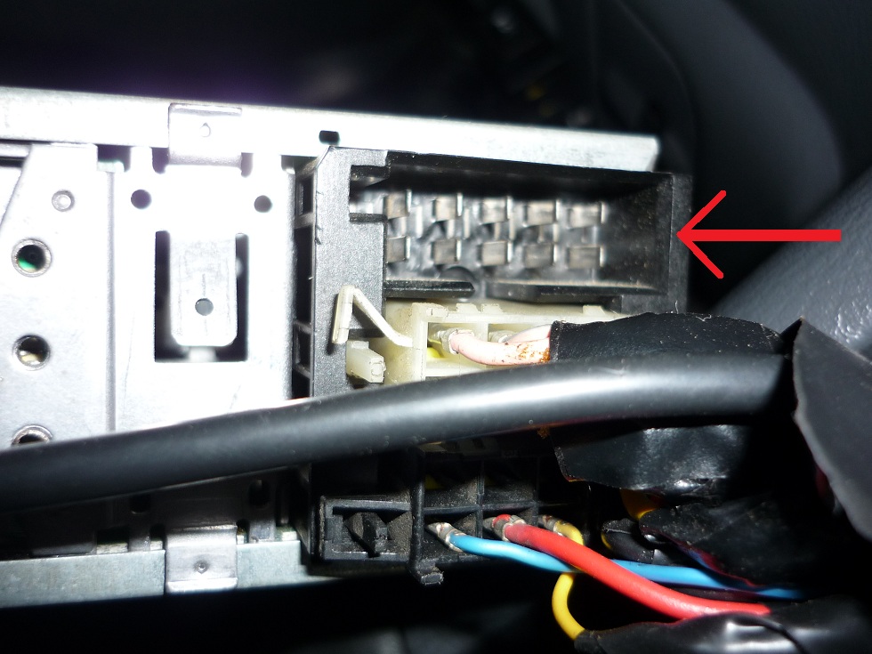

    Chciałbym dorobić wejście AUX w kostce do podłączenia zmieniarki w moim Blaupunkcie. Wygląda to tak AUX - in - BLAUPUNKT Schemat
    Czy jest w ogóle taka możliwość, próbował ktoś to robić?

    Sorki, że nie podałem typu, ale myślałem że mogą być różne wersje z tym samym wyjściem i że jego zdjęcie wystarczy. Radio to Blaupunkt - werke GMBH Renault G5 CE 1995, wygląda tak:AUX - in - BLAUPUNKT Schemat

    Rozumiem że jeśli podłączę kabel z gniazda AUX, tak że pin 1-prawy kanał, pin 2-lewy kanał, pin 3-masa, wtedy będzie grało?

    Znalazłem 2 schematy jak to podłączyć na tej stronie http://elektron.pol.lublin.pl/users/djlj24/studio24/kable/dolkab.htm ale nie wiem który zastosować ten:AUX - in - BLAUPUNKT Schemat (Jest przy nim napisane "AUX2 w dodatkowej kostce pionowo umieszczonej" a ja mam kostkę poziomo) czy ten:AUX - in - BLAUPUNKT Schemat (przy tym napisane"Niestety trzeba dokonać pewnego połączenia we wtyku, które uaktywni wejście liniowe. Dokonuje się tego po przez podanie poziomu high na konektor nr 3 w górnej kostce. Ale czy to jest podanie 12V tego do końca nie wiem. Nie ma jasno nigdzie tego napisane nawet w instrukcji serwisowej. Ja podłączam przez rezystor 1Kom do +12V i działa."?? Mam pewne obawy związane z tem rezystorem, aby czegoś nie spalić...
  • #20 11133106
    Nawigator
    Poziom 33  
    Ten pierwszy. Piny 5...10 służą do podpięcia joysticka.
    Byc może aktywację Aux-in trzeba zmienić w menu.
    N.

    Kupiłem kabel, zmontowałem wszystko zgodnie ze schematem. Niestety samo podłączenie mp3 nic nie daje, ciągle gra radio. Jak sugerował kolega Nawigator trzeba dokonać zmian w ustawieniach. Nigdzie nie znalazłem info na ten temat. Jak mam to zrobić?
    Wie ktoś jak wejść w menu w tym radiu, albo podobnych modelach?

    natrix141
    Niestety nie udało się rozwiązać tego, podobno w tym radiu nie jest to możliwe i trzeba by kupić emulator zmieniarki. Nadal żywam kasety-adaptera.
