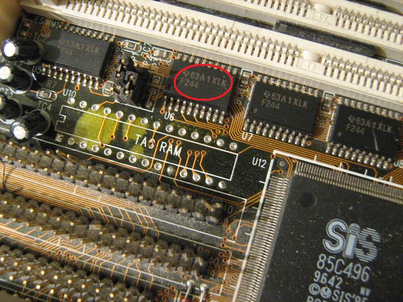

    Zamierzam zrobić prosty programator AVR:
    LINK
    Jako bufor chciałbym wykorzystać scalak ze starej płyty głównej. Nie jestem na 100% pewny, czy jest to to samo co 74hc244, ale na 90% tak - końcówka f244 i zawsze w starych płytach głównych jest stosowany szereg tych buforów, tylko nie w wersji smd. Pewnie to ten sam bufor, tylko, że innej firmy, aczkolwiek upewnić się nie zaszkodzi. Foto:
    Programator AVR - kilka pytań.
    Poza tym, wiem, że muszę zasilać procesor podczas programowania.
    Czy te 5V można by było "pożyczyć" z jakiegoś pinu LPT ?
    I ostatnie pytanie - chciałbym zrobić jeszcze dwie diody SMD zieloną - oznaczającą włączone zasilanie i czerwoną oznaczającą aktualne programowanie procesora.
    Tylko, że nie wiem, gdzie tą czerwoną podłączyć.
    Pozdrawiam i dzięki za odp.

    Witam, proponuje zbudować sprawdzonego STK 200/300. Tam masz już gotowe diody i jest to ogólnie znany programator, zgodny z wieloma programami.
    Aczkolwiek na Twoim schemacie jest już dioda led oznaczająca programowanie (pin LED gniazda programatora)
    Nie da się ponieważ na LPT nigdzie nie występuje zasilanie, są to piny typowo do transmisji danych a kontroler portu LPT jest bardzo delikatny. W internecie mozna znaleźć schematy programatorów bez bufora ale te bufory są właśnie w trosce o port LPT
    Da się :P. Ja owego czasu potrzebowałem w szybki sposób zaprogramować attinę. Zrobiłem najbardziej łopatologiczny programator na świecie. Wziąłem podstawkę pod procka, wtyczkę do lpt i połączyłem to kabelkami 1:1. Bez buforów, bez diod, bez oporników, bez zewnętrznego zasilania... Nic. Same kabelki. Układ programował się jak złoto :]. Ani razu nie miałem z tym "wynalazkiem" problemu.

    Bedzie sie programowac do momentu spalenia lpt
    ...które może nigdy nie nastąpić :P
    Wiem o ryzyku, dlatego to rozwiązanie było tylko tymczasowe na jeden uC. Niemniej jednak teoretycznie (jak i praktycznie) trochę prądu do zasilenia chipa można z tego portu uszczknąć (co nie znaczy, że polecam to rozwiązanie).
