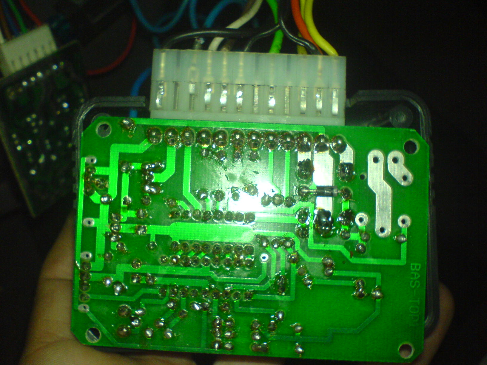

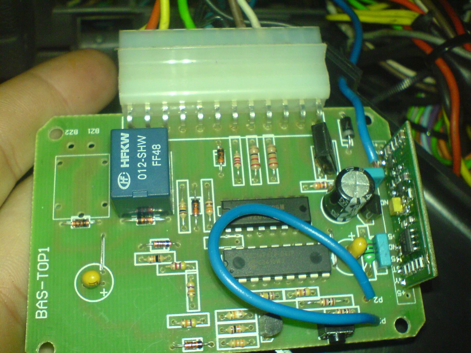

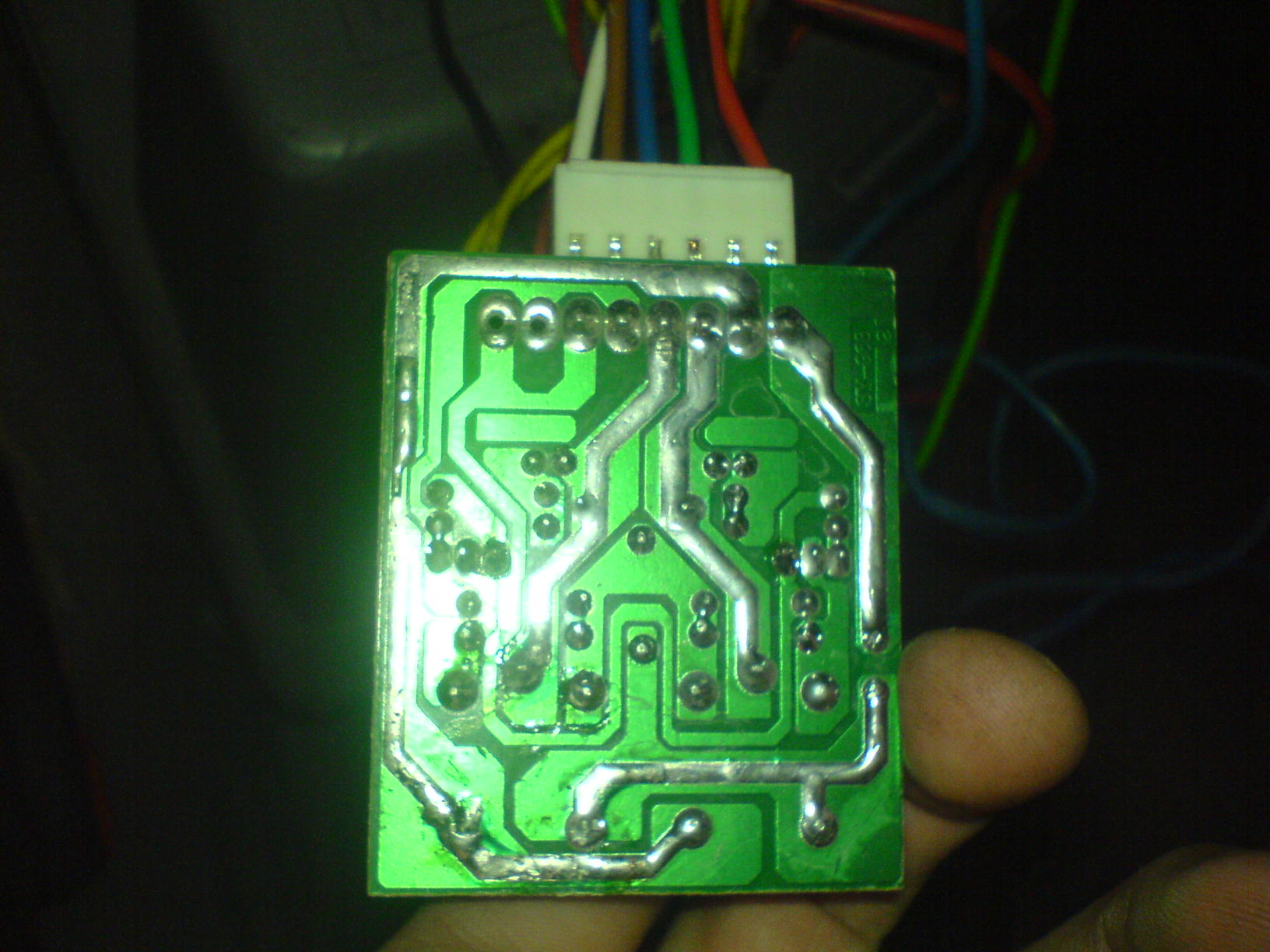

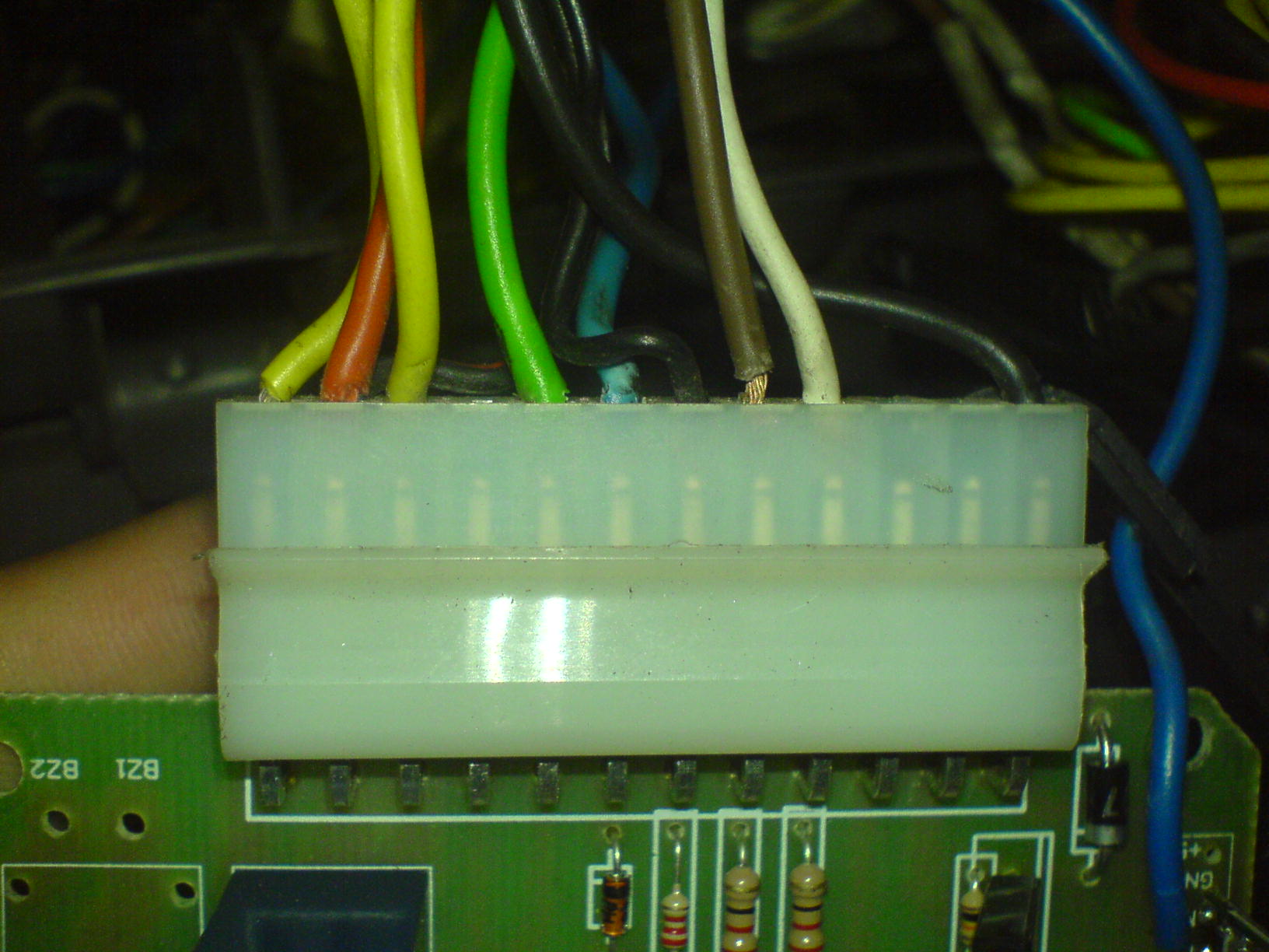

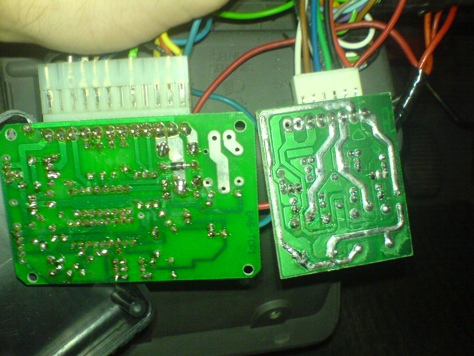

    Witam, znajomy dał mi zamek centralny wraz z alarmem sterowanym z pilota niestety przy wymontowywaniu powyciągał kable i nie wie gdzie miały być, a na obudowie nie ma nic oprócz plomby z napisem "BASCOM".
    Z sterownika alarmu wychodzą następujące przewody:
    niebieski z poza wtyczki
    niebieski z wtyczki
    2x żółte (kierunki podłączone)
    czarny masa (podłączony)
    czerwony +12 (podłączony)
    zielony
    i przewody do zamka centralnego po podłączeniu i zamknięciu samochodu po około 5minutach auto samo się otwiera. Macie może jakiś sposób jak sprawdzić gdzie co ma być???

    Niebieski (jeżeli jest krótki i nie zaostrzony) jest anteną.
    Być może jeden z czarnych oraz brązowy i biały są od sterowania centralnym zamkiem (widać, ze idą na rezystory, a ponadto standardowo sterowniki MATER posiadają właśnie brązowe i białe przewody oraz czarne od krańcówek).

    Ok ten który wychodzi zza wtyczki to antena kable od centralnego zamka są niby podłączone ale ale działa to jak się zachce bo można zamknąć nie można otworzyć lub nie da się nic zrobić tylko "drgną" rygelki od drzwi i tak w kółko
    alarm nie ma czujników ruchu tylko prawdopodobnie działa na otwarcie drzwi, a syrenke zasila jeden przewód mase pobierana jest z karoserii.

    Zgodnie z kolorystyką brązowy, biały oraz jeden z czarnych są od podłączenia masterka, dodatkowo niebieski oraz zielony. Czerwony + zalania, czarny -zasilania, żółte kierunki. Pozstaje jeszcze wejście czujnika otwarcia drzwi, którym może być rónież czarny. Tak było by gdyby kolorystyka była zachowana ale w Twoim przypadku widzę, że niebieski i zielony nie jest od sterowania silnikami centralnego zamka. Wg mnie brakuje tam przewodów (w tej kostce).
    #6 6980031
    Karol966
    A posiadasz może te urwane przewody? Mógłbyś zrobić jeszcze jedno, dwa zdjęcia? od strony druku tak by widać było ścieżki oraz przewody i tak samo od strony elementów.
