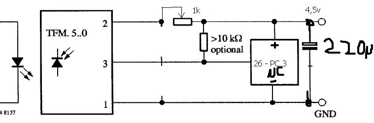

    Witam, chciałem się podzielić z szanownym gronem moim problemem, który napotkałem, gdy chce odebrać coś w RC5. Napisałem (a właściwie to skopiowałem z helpa) program do odbioru rc5, i tu pojawia się problem, ponieważ na wyświetlaczu cały czas mam wartość 255 255 a w drugiej lini pomocnicze 0 0... (jest to tylko test) nieważne, czy podłącze pin do masy, czy do + (prymitywny test :)) używam odbiornika TFMS5360 podłączony do zasilania (4,5V) przez potencjometr 1k (myślałem, ze wartość rezystora jest z noty katalogowej nie jest dokładna - 220ohm, dlatego mam regulacje:))
    czasami coś z tego pilota zostanie odebrane ( zawsze to samo) adr 31 i comm191 ale to tak 1/50
    Napięcie na wyjściu czujnika zmienia się o ok0,2V gdy w niego przyświecę z pilota
    I to chyba było by tyle, nie mam żadnego pomysłu, próbowałem wzmocnić sygnał (napięcie) stosowałem darlingtony ale to też nie pomogło (nie wysterowało tranzystora) a wzmacniacza operacyjnego nie potrafiłem podpiąć :)
    Jeśli ktoś miałby jakieś sugestie to proszę śmiało mówić :D

    Daj schemat... masz dużego elektrolita na zasilaniu zaraz przy odbiorniku?
  • #3 6980318
    Overclocker
    elektrolit mam 220uF, nie mam żadnego ceramika. zaraz przy pinach procesora nie widziałem potrzeby dawać przy odbiorniku bo to 1cm dalej przewodami poprowadzonymi od kondensatora. zasilanie to 4,5V (3xAA) caly układ bierze 10mA (jest tam jeszcze eeprom i ds18b20) baterie wymieniłem 2h temu. a schemat... nic nowego nie wymyśliłem, narysowałem go przed chwilą na podstawie noty

    po pierwsze, z jakiego ty helpa wziąłeś kod do testowania? chyba z helpa z kosmosu - bo na pewno nie wygląda to na kod z helpa Bascoma
    Getrc5(address , Command)
    If Address = 0 Then
        'clear the toggle bit
        'the toggle bit toggles on each new received command
        'toggle bit is bit 7. Extended RC5 bit is in bit 6
        Command = Command And &B01111111
        Print Address ; "  " ; Command
    End If
    a ty wymyślasz i modzisz coś tym kodzie w ogóle bez sensu. Oczywiście zamiast Print możesz sobie użyć LCD
    ..... po drugie .... kurczę zastanawiam się skąd ty wziąłeś taki schemat podłączenia odbiornika TFMS ???? matko boska - a do tego jeszcze piszesz że z noty katalogowej PDF.... toż jak by autor tej noty zobaczył co ty zrobiłeś na jej podstawie to by się przeżegnał lewą nogą i to jeszcze na plecach ;)
    ..... do testów to możesz podłączyć bezpośrednio VCC czyli +5V do jednej nogi odbiornika, GND do drugiej nogi - a trzecią czyli wyjście - podłączyć wprost do pinu procesora. Jednak dobrze by było dać rezystor np 10K pomiędzy tą nogą wyjściową odbiornika a VCC (czyli zrobić tzw pullup do VCC)
    natomiast twój pomysł z potencjometrem to już kuriozum tak samo jak próby wzmacniania sygnału przez tranzystory , darlingtony a jeszcze jak byś umiał zrobić to na wzm.operacyjnym to i jego byś tam jeszcze dorzucił - zgroza ;)
    tak dla twojej wiedzy i zrozumienia:
    w nocie masz podłączone zasilanie do odbiornika przez rezystorek np 220R - ale jest tam też wyraźnie narysowany kondensator elektrolityczny ok 4,7uF który jest od nogi zasilania dołączony do GND. Ten układ - rezystor plus mały kondensator elektrolityczny ale przy nodze odbiornika przed rezystorem który idzie do VCC - jest tylko po to aby zredukować możliwość występowania zakłóceń w trakcie odbioru. Dodam, że rezystor możesz dać od ok 100R do 330R i z każdą wartością będzie to działało tak samo dobrze - a potencjometr to wywal i zapomnij o takim rozwiązaniu - tylko nie zapomnij o małym kondku elektrolitycznym przy nodze zasilania - jeśli już dajesz ten rezystor
    ...... jak poprawnie wykonasz to co opisałem w tych 2 uwagach - to zobaczysz że wszystko ci ruszy - a dodatkowo na przyszłość będziesz wiedział - po co jest ten rezystor ;)
    ..... aha i nie daje się nigdy tak dużych elektrolitów jak 220uF przy nogach procka. najwyżej coś ok 10uF może 47uF - max 100uF - nie więcej.
    poza tym daje się zawsze przy nogach zasilania każdego procka - kondensator ceramiczny 100nF. Jak będziesz się trzymał tej zasady to nie zginiesz ;)

    Na początku dzięki na wyczerpującą odpowiedź :)
    Co do schematu, to napisałem, że narysowałem go na podstawie noty : http://www.datasheetcatalog.org/datasheet/Temic/mXyzwrzq.pdf , różni się tylko kondensatorem i potencjometrem.
    Naprawdę siedziałem nad tym dobre kilka godzin próbowałem tak jak orginalnie w helpie jest, ale po tych kombinacjach pojawiło się przynajmniej cokolwiek 1/50 ale zawsze coś :D
    używałem jeszcze SFH5110-36 ale było to samo, wyciągnąłem też z jakiegoś telewizora, ale nie wiedziałem jak ma wyprowadzenia, wiec międzyczasie mógł się zepsuć :D
    dobra teraz zmieniłem :
    -rezystor 220ohm
    -kondensator na nogach odbiornika 10uF nie mialem innego
    -kondensator przy nogach uC 10uF i 100nF
    -rezystor podciągający 10k (on już był)
    nowy kod (teraz już całkiem z helpa)

    układ 0 reakcji, napięcie na wyjściu czujnika:
    -bez rezystora podciągającego - z 4,22v do 3,84V (względem masy)
    -z rezystorem podciągającym - z 4,75v do 4,33v
    napięcie bezpośrednio na baterii 4,82v
    napięcie na czujniku (za rezystorem) 4,79
    dzięki temu potencjometrowi spadało napięcie na wyjściu i mogłem ostawić je tak, ze było trochę większe od progu przełączenia ( do tego służyło mi to 0 co pojawiało się na LCD w stanie niskim pinb.3) i może dlatego czasami zadziałało tylko zawsze tak samo.
    Mam nadzieję że ma ktoś jeszcze jakąś propozycję, dlaczego to nie działa :)
    testowałem już wszystkie piloty w domu :D
    dodam jeszcze, że oscyloskopu nie mam, a dostęp będę miał dopiero za tydzień,

    Kolego - po co ty wciąż mierzysz te napięcia na wyjściu odbiornika ???? tam w trakcie odbioru pojawiają się ściśle określone ciągi impulsów (kodowanie bifazowe albo inaczej Menchester) - lecą sobie zera i jedynki. Więc przykładanie tam voltomierza ma się jak ser do gwoździa ;)
    miernik może ci wskazywać tam tylko różne średnie - wypadkowe napięcie - które nic a nic nikomu w tym przypadku nie powie - więc sobie odpuść tutaj woltomierz ;)
    a to że miałeś jakieś tam mniejsze napięcie dając potencometr to nie dziwne - skoro ograniczałeś napięcie zasilające dosyć poważnie i ponad miarę jakimś dziwacznym potencjometrem ...... poczytaj troszkę o kodowaniu w podczerwieni - to sporo ci się wyjaśni i nie będziesz już kombinował więcej w tym przypadku z potencjometrem i woltomierzem ;)
    oscyl - tak - dużo by ci powiedział i zobaczyłbyś nawet paczki impulsów. oscyloskopem można jak najbardziej badać takie przebiegi cyfrowe.
    Najważniejsze, że teraz masz już kod dobry ;) .... a obsługa RC5 w Bascomie jest prosta jak obsługa cepa - jak sam widzisz
    jeśli więc ci nie działa nadal - to sprawdź połączenia - bo na 100% coś masz nie tak ze sprzętem i/lub połączeniami - nie ma że boli
    (ja na twoim miejscu żeby uniknąć błędów połączeń - do testów - podłączyłbym ten odbiornik bez rezystora 220R - tylko wprost nogę do zasilania. A jedynie podciągnął wyjście przez 10k do VCC..... i to musi zadziałać w Bascomie ;) nawet bez żadnego oscyloskopu. No chyba że wszystkie swoje odbiorniki potraktowałeś podłączeniem odwrotnie zasilania na dłużej - to rzeczywiście mogły się uszkodzić

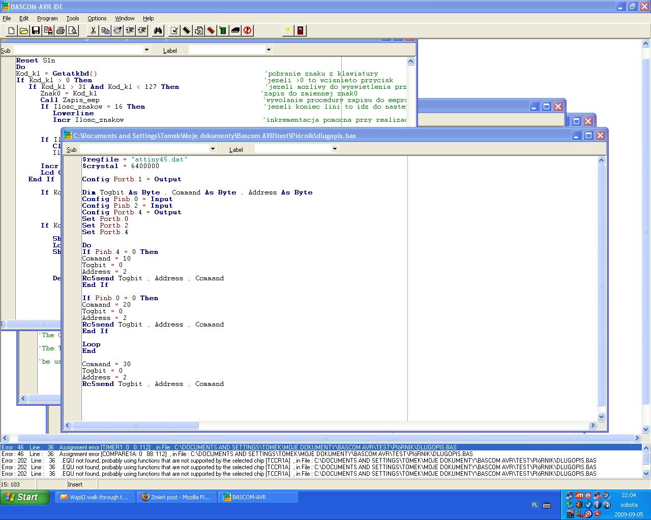

    Mam jeszcze jedno pytanko związane z nadajnikiem, mianowicie, gdy chce skompilować komendę na attiny45
    Rc5send Togbit , Address , Command
    wywala mi pełno błędów:

    Overclocker --> w helpie masz napisane, że Rc5send korzysta z Timer1 (który musi być 16bitowy) - a sprawdzałeś w nocie PDF procka ATtiny45 czy jest Timer1 ????
    podpowiadam że jest w nim Timer1 ;) ale niestety nie 16bitowy i nie kompatybilny że tak powiem z tym poleceniem - dlatego ci to nie działa a kompilator wywala tyle błędów

    Overclocker
    To już się dowiedziałem, przed twoim postem (google jednak nie boli :D) ale dzięki :) miałem teraz inne pytanie ( stworzyłem nowy temat https://www.elektroda.pl/rtvforum/topic1422831.html ) bo brak timera 16bitowego już rozwiązałem :D
