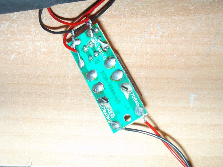

    Przedmiotem tematu jest taka oto prostownica
    Linki zostały usunięte - zgodnie z regulaminem pkt.10.11. [dzimi]

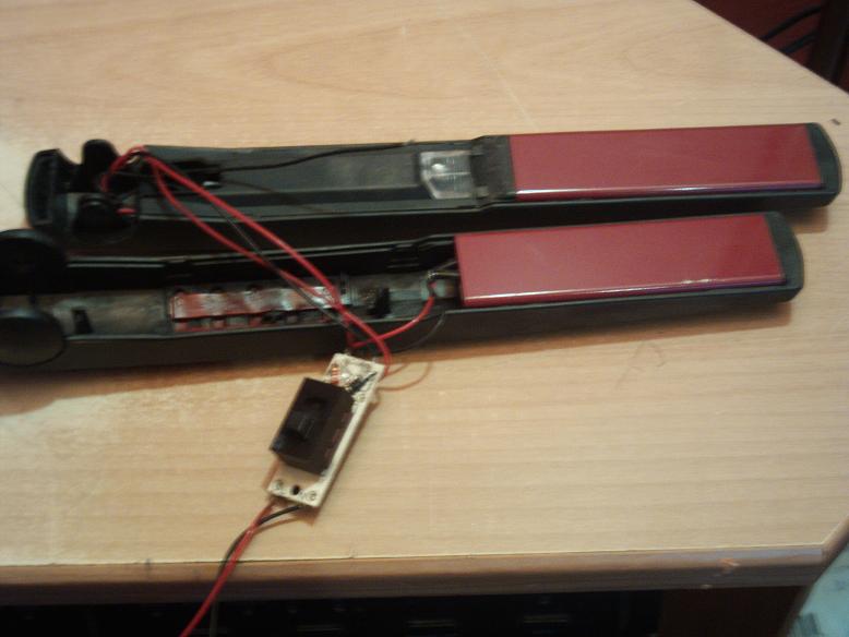

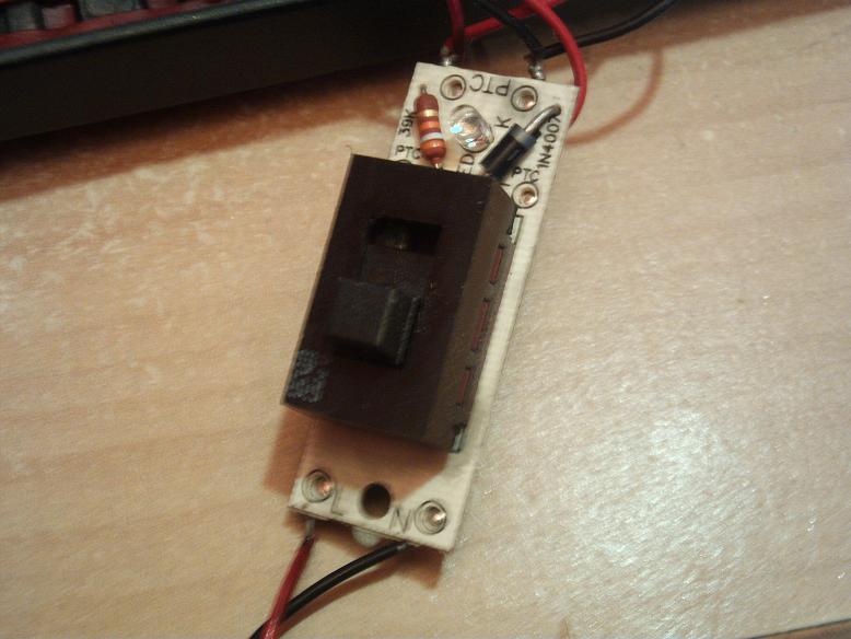

    Podczas uzytkowania nastąpił mały huk i przestała działać. Po rozkręceniu okazało sie ze plytka PCB z włacznikiem jest cała okopcona , cos sie spaliło
    Moje pytanie brzmi - czy mozna jakoś to naprawić samemu ? tzn kupując odpowiednia płytke + wszytskie częsci ktore sa widoczne i przelutować wszytsko ?

    Tylko że zbytnio nie ma co naprawiać. Wystarczy sprawdzić czy płytki grzejne są sprawne no i oczywiście diodę LED z opornikiem i diodę prostowniczą. To urządzenie jest proste i parę pomiarów miernikiem nie zajmie więcej niż 10min.

    tylko ciekawi mnie co sprawilo ze wszytsko bylo okopcone, plytka od spodu byla czarna ;)
