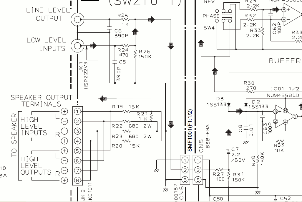

    Witam poszukuje najlepiej całego kompletu (wykaz elementów ,schemat montażowy, schemat ideowy itp..) włącznika automatycznego do subwoofera na wejście wysokopoziomowe tzn. to co jest bezpośrednio z wyjściem wzmacniacza połączone.
    wszystkie co znalazłem były na typowe wejście chinch
    Z góry dziękuje za odpowiedz

    Doinstaluj do tych czulszych dzielnik napięcia na wejściu np potencjometr ok 10kΩ, górą do sygnału głośnikowego a suwak na wejście układu.

    Na wejściu dajesz dzielnik napięcia, z tym, że potencjometr może nie zdać egzaminu. Dzielnik należy przeliczyć dla zakładanego poziomu mocy, a co za tym idzie, dla poziomu sygnału na wejściu dzielnika. Inne wartości będą dla subwoofera współpracującego z małą wieżą domową, a inne przy współpracy zw wzmacniaczami dużej mocy.
    Przykładowy dzielnik na schemacie poniżej, masz tam obydwa rodzaje wejść - nisko i wysokopoziomowe:
    Włącznik automatyczny wejscia wysokopoziomowego

    Powiem w prost nie jestem jakimś wielkim elektronikiem i nie wiem za bardzo o co chodzi z tym dzielnikiem.
    Czyli mam zmutować zwykły włączniki do sygnału niskopoziomowego i zastosować jakiś rezystor który ograniczy sygnał do pożądanego.

    Nie musisz być wielkim elektronikiem, by ze schematu, który załączyłem wykorzystać gotowy projekt podłączenia sygnału wysokopoziomowego. Na schemacie są to elementy R19, R20, R21, R22, R23. Sygnał z wejść wysokopoziomowych High Level Inputs L oraz R, zsumowany i o zmniejszonym poziomie podany jest na niskopoziomowe wejście Low Lewel Inputs czyli takie samo wejście, jak u Ciebie. Masz gotowca i nie musisz nic więcej kombinować. Wystarczy, że zgromadzisz odpowiednie podzespoły i gniazda wejściowe do podłączenia sygnału wysokopoziomowego.

    Cos kapuje wiec tak muszę zmniejszyć sygnał poprzez rezystory i podpiąć do zwykłego włącznika niskopoziomowego tylko u mnie są dwa wejścia wysokopoziomowe a na tym schemacie cztery ale widzę ze są zmostkowanę wiec mostkowac pierwsze do drugiego czy obydwa wyposażyć w rezystory tak jak na schemacie
    Pytanie jeszcze jest takie jak obliczyć wartości rezystorów tak żeby sub się włączał nawet przy zerowym wzmocnieniu wzmacniacza włoczm wzmacniacz na volume 0 i sub tez się włącza
    Czy ten włócznik będzie się nadawał ??
