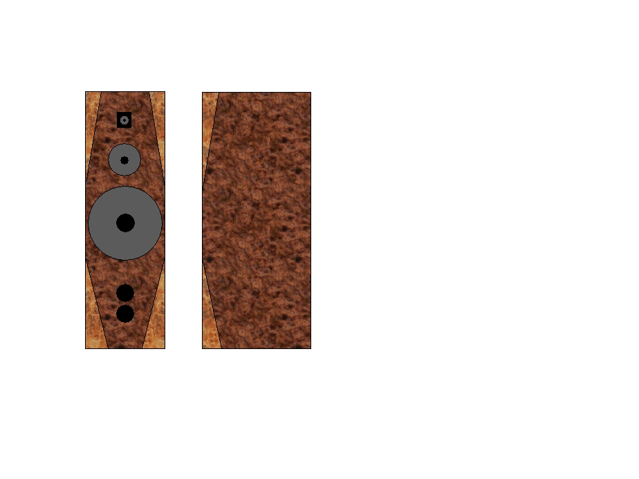

    Witam. Konstruuje kolumny na tonsilach ( GDN 30/100/11 GDM 18/80 GDWT 9/100FP )
    Konstrukcja bass-reflex, wymiary zewnerzne kolumny (liczac ze front ma 18mm) to: wys:1200x szer:343x gł:431mm - front skladac sie bedzie z 3x18mm a reszta z 18mm płyty wiorowej. Skrecone konfirmatami i klejone wikolem, dodatkowo uszczelnione silikonem uniwersalnym. W srodku wzmocniona i dobrze wytlumiona (wszystko oklejone 1cm gąbką i dodatkowo miejscami zamocowane kawalki ok 330x400 gąbki z materaca grubosc ok 10cm) Oddzielna komora dla GDM i GDWT-4litry. Zwrotnica jeszcze nie gotowa (tymczasowo uzywam starej zwrotnicy STX - podkreslam TYMCZASOWO). Zwrotnica powstaje w Polink-u w oparciu o dyskusje i doswiadczenia moje i pracownikow. Ciecia zwrotnicy to 500 i 3000Hz(małpa)12dB/Okt, dodatkowo tlumik na wysokotonowy bo duzo wyzszej skutecznosci jest od pozostalych. Wczesniej pisalem ze front jeszcze nie jest gotowy... Dlatego ze nie potrafie wyliczyc jak powinna byc zestrojona kolumna i dlatego wlasnie nie wiem jakiego BR uzyc. Dodatkowo front o tej grubosci bo bedzie sciety dla ozdoby. Aha i zapomnialbym planuje wykonac frezy pod kosze glosnikow - ale niestety nie wiem jak sie za to zabrac zeby nic nie schrzanic... Zamierzam okleic fornirem - ciemny orzech i na to bejca - dojzala grusza, co daje bardzo ciekawy efekt. Maskownice chce wykonac z blachy perforowanej (ale nie mam skad jej wziac - jesli ktos ma takie info prosze o pomoc). Zdjecia doloze pozniej poki co dodaje rysunek pogladowy... Prosze o sugestie pytania i komentarze dotyczace obudowy glosnikow i zwrotnicy... Pozdrawiam

    Ale co tu komentować? Na mój gust to wyjdą strasznie wielkie "pudła". Co do zwrotnicy - chyba już masz załatwioną tą sprawę?
    Osobiście bym głośnika tubowego do domu nie wziął.
    Podsumowując - IMHO konstrukcja do typowego łomotu, zgodnie z zasadą "ilość nie jakość" (co się tyczy również wymiarów).

    Dlaczego uwazasz ze nie jakosc?
  • #4 6981375
    parish
    Bo chcesz zbudować coś, co nie zagra dobrze. W jednym z tematów podesłałem Ci link. Poczytaj tematy w nim zawarte, uwierz że za te pieniądze można zbudować coś grającego o parę klas wyżej.

    Wyrażamy jedynie nasze opinie na temat tego, co chcesz zbudować. Nikt tu nie jest nerwowy. Potrzebujesz jakości? Czy basu i kującego w uszy sopranu? Jeśli to pierwsze, to poczytaj link jaki Ci dałem w jednym z tematów. Jeśli drugie, to buduj sobie podobiznę Altusów 300... Dla mnie strata kasy. GDWT nie gra "domowo" i żadna zwrotnica tego nie zmieni.

    Jeśli chcesz prawidłowo i z zadowoleniem wykonać pierwszą swoją konstrukcję, pooglądaj, poczytaj. Prawie Wszyscy którzy zaczynają przygodę z DIY rzucają się na 3-way z "duuużym bassssem". A jest to błąd.
    https://www.elektroda.pl/rtvforum/topic467489.html
    Chociażby to zestawienie pod względem jakości zjada z hałasem to co chcesz zrobić. Kolumny w awatarze Tomka z wypowiedzi wyżej, także.
