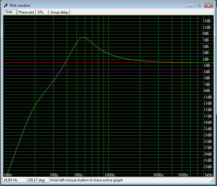

    stroiłem budę jeszcze raz i jest problem:/
    nie moge jej wysroić:/ niezależnie jaki dam tunel (pomijając jego brak) buda zaczyna rezonować około 42Hz. dodatkowo gdzieś "zgubiłem" impulsowość wiadomo ze BR ma gorszą odpowiedz niż zamknięta ale zamiast "tąpania" jest hmm nie dudnienie ale coś pomiędzy.
    Glośniki które mam grają bardzo dobrze słyszałem je na zlocie i są ok więć chyba coś zwaliłem z budą:/ chyba ze wzmacniacz za słaby?
    mam skrzynię 106L netto dzieloną na 2 komory po 53L (podany litraż po ODLICZENIU scian) w każdej komorze pracuje Peiying Bl300A10 jego dane:
    Revc:
    3.4 Ohm
    Qts: 0.828
    Sd: 51.071 cm ²
    SPL: 84.2 dB
    Vas: 88.12 l
    Qms: 4.091
    Qes: 1.039
    BL: 8.972 Tm
    Cms: 237.923 uM/N
    Fo: 27.195 Hz
    Md: 125.22 g
    Nie: 0.165%
    Krm: 3.253u
    Erm: 0.799
    Mms: 143.954g
    Mmd: 137.318mKg
    Kxm: 35.464mH
    Exm: 0.582
    Skrzynia w zasadzie powinna być zamknięta ale słyszałem je w BR i ładnie grały
    Producent zaleca 40L budę zamkniętą ale jak pytałem dostałem odpowiedz ze mzna BR ale strojenie i litraż samemu trzeba dobrać
    Skrzynię liczyłem w Win ISD i BASsbox wyszły prawie takie same. głosniki są 'puszczone' w 2 Ohm (cewki równolegle)
    tak to wygląda na monitorze dla jednego głosnika:
    Przedobrzyłem ze średnicą BR??
    moja uwagę przykuło przesunięcie fazy czy moze powinienem pogłlaczyc głośnik odwrotnie??

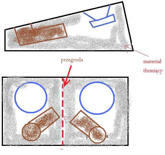

    Jak sobie z tym poradzić? buda ma taki ształt:
    moze za bardzo wytlumiona?

    W br budy nie tlumisz chyba ze sciane ostatnią delikatnie.
    Wogole dlaczego taki port?

    dlaczego taki? masz na myśli czemu nie szczelinowy czy to jaki ma kształt??
    czyli co wywalić wytłumienie?? w zasaie nic lepszego jak eksperymenty :)

    Ja bym to ustrojstwo zestroił na ok 30hz i wywalił wytłumienie

    Qts: 0.828 to chyba nie bardzo się nadaje do BR.

    Dokładnie myslalem ze nie nadaje się do BR ale w zamknientej gra hmmm bardzo impulsowo ale ma takie opóźnienia, ze słuchać nei można jeśli chodzi o tą kwestią BR jest duzo lepsza :)
    P.S. wywaliłem wytłumienie i jest u niebo lepiej :):D teraz jak stroić 37hz??

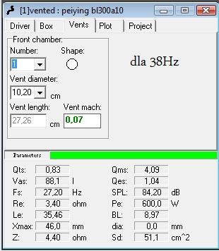

    Ciężko powiedzieć. Wrzuć plik z winisd z parametrami głośnika to posymuluję
  • #11 6993077
    masteriusz
    poniżej parametry do programu winISD beta !!nie alpha wiez ze były problemy z działaniem pod alpha!!
    teraz tak patrzę moze trzeba stroić na 35Hz i budę zwiększyć z 53L do około 63L ?
    jak od wewnętrznych 53L odejmę spokojnie 5L głośnika i tunel BR to wychodzi +/- 45L mało troszkę :/
    Pewnie dlatego budnie schodzi ze strojeniem poniżej granicy 38-40Hz za mała jest...
    Mam rację ??

    Xmax 46mm ?
    Z 4,4?
    Sd 51 cm2?
    Le 35? Na pewno nie przy 1000Hz.
    Jak reszta parametrów jest taka jest te powyżej to pozostaje mi tylko życzyć powodzenia. Bzdury, liczenie czegokolwiek jest bezcelowe.
