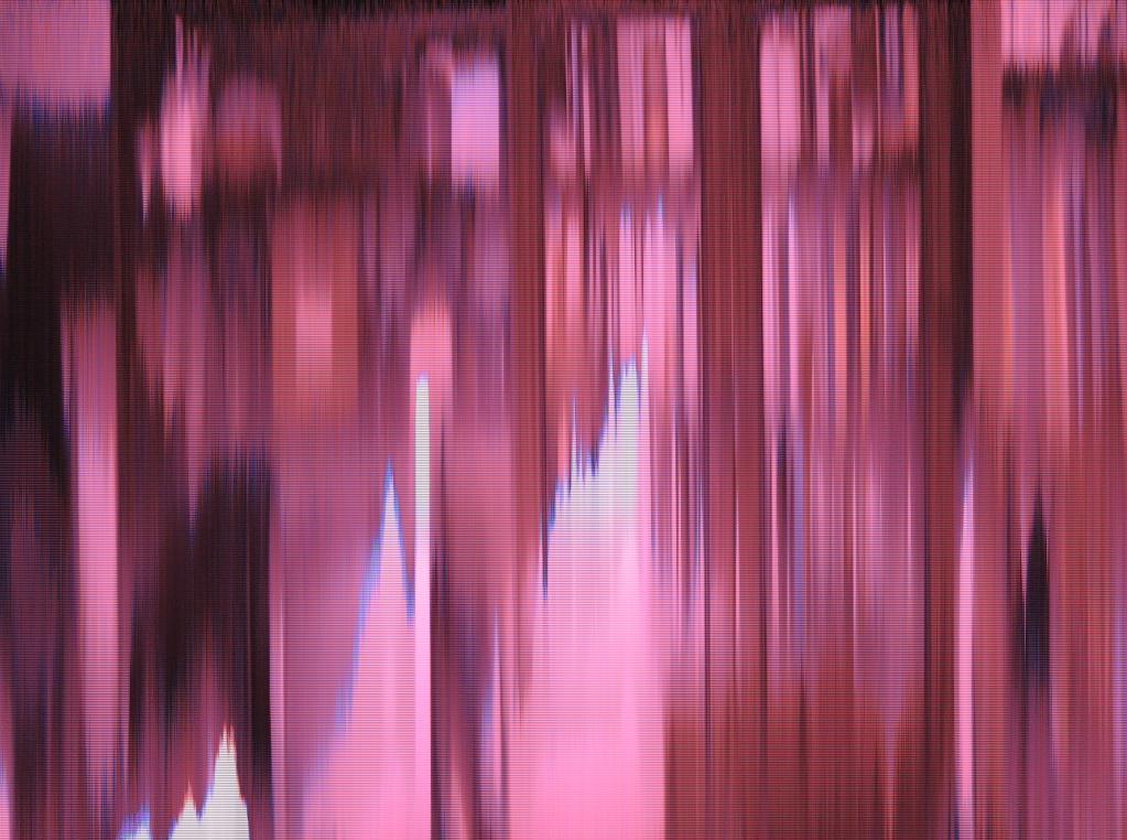

    Witam!
    Posiadam aparat cyfrowy Canon A95. Do tej pory działał bez zarzutu i zjeździł ze mną pół świata.
    Niestety 3 dni temu nagle sam z siebie przestał poprawnie działać. Po prostu któregoś dnia ni stąd ni z owąd przestał poprawnie robić zdjęcia.
    Tzn włącza się bez problemu, jestem w stanie normalnie podglądac zrobione wcześniej zdjęcia na wyświetlaczu (podgląd jest wyraźny i taki jak powinien być), jednak jeśli przechodzę z trybu podglądu w tryb robienia zdjęć, to:
    1) Na wyświetlaczu na którym zawsze miałem podgląd tego co fotografuję widzę wszystko rozmazane.
    2) Jak robię zdjęcie, to wychodzi ono podobnie rozmazane jak na wyświetlaczu :-(
    Wrzucam przykładowe zdjęcie zrobione przed chwilą przez aparat. Mam nadzieję, że fachowiec będzie w stanie na tej podstawie powiedzieć coś więcej na temat uszkodzenia.
    Aparat cyfrowy Canon A95 - problem z robieniem zdjęć!
    Czy ktos może wie o co może chodzić i co się popsuło?
    No i czy opłaca się to naprawiać czy lepiej sprzedać aparat na części i kupić nowy?
    Dziękuję z góry za pomoc!

    gabik001
    Poziom 37  
    Wyglada na smerc matrycy. Taki sam obraz mialem w sonce T1 jak padla matryca. Tyle ze byl okres ze sony to wymienialo za darmo na tzw. recall.
    poszukaj na stronie canon czy przypadkiem nie bylo jakiejs felernej serii i tez nie robia tych recalli na to.

    psychoarti
    Dzięki za odpowiedź. Znalazłem na internecie informację że w tym modelu tez była wadliwa seria i że ponoć Canon ma to wymieniac za darmo. Wysłałem im właśnie maila. Zobaczymy co odpowiedzą.
