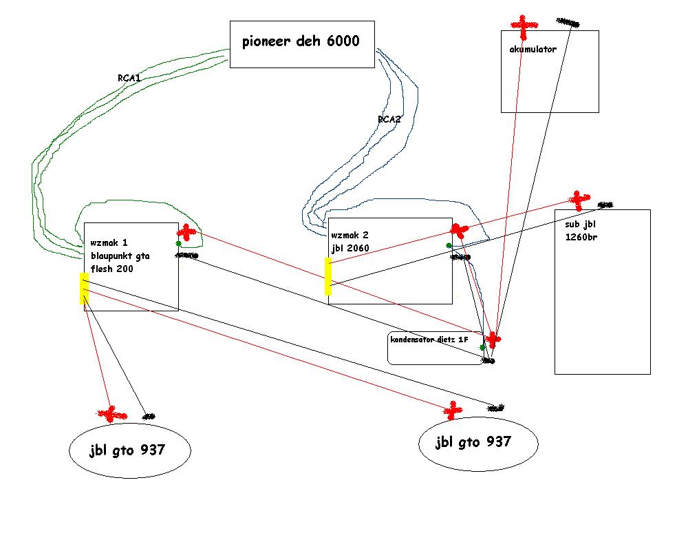

    witam
    Problem dotyczy tylnych głośników, suba oraz 2 wzmacniaczy, które są podłączone pod kondensator dietz 1F.
    Co jakiś czas wszystkie te elementy się wyłączają i po upływie kilku minut wszystko powraca do normy. Tylko głośniki przednie graja cały czas.
    Wszystko po dokręcałem oraz sprawdziłem luty i sprawność przewodów i jest ok wiec nie wiem w czym tkwi problem.... ;/
    Czyżby kondensator został uszkodzony w jakiś sposób, ponieważ zawsze wygląda to tak że volty na wyświetlaczu spadają i wszystko się przygasa a po chwili volty znowu pokazują powyżej 13.8 - 14.1 V i pięknie gra jak dawniej.
    Pomocy!
    Otwórz chłopie PAINT'a i narysuj DOKŁADNIE co do czego masz podłączone. Tylko powtarzam DOKŁADNIE. Akumulator, kondensator, wzmacniacz, głośniki, plusy i minusy, odpowiednio - plusy na czerwono, minusy na czarno.
    Później napisz DOKŁADNIE jakie masz elementy systemu - wzmacniacze, głośniki, subwoofer.
    A później napisz jakiej firmy jest to kondensator i jaki jest jego wiek.
    Regulamin zobowiązuje Cię do wyczerpującego opisania problemu.

    a więc tak ja mam to tak podłączone:
    Kondensator dietz 1F - czyżby uszkodzony...?
    działało to przez ponad roku bez zarzutów, wiec teraz nie wiem dlaczego mi się tak dzieje

    Rysunek full profi. Mój syn lepiej rysuje w Paincie od Ciebie. Najprościej to odłącz kondensator i testuj bez niego. Ale to nie w tym problem. Sprawdz czy wzmacniacz się nie przegrzewa. Przody Ci grają bo idą z innego wzmaka. Więc może być coś ze wzmacniaczem, ewentualnie przypalona cewka w głośniku. Poprostu wyłącza się i czeka aż ostygnie.

    przyczyną był bezpiecznik na kablu + od akumulatora (słabo dokręcony)
