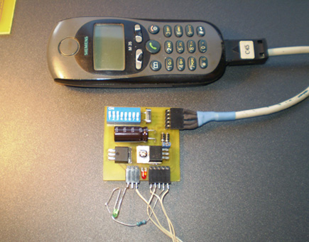

    Choć w sieci można znaleźć sporo projektów tego typu, to watro zwrócić uwagę akurat na ten, ponieważ jedną z jego kluczowych cech jest prostota. System alarmowy spełnia oczywistą funkcję - wysyła właścicielowi SMS-a gdy czujnik zostanie aktywowany. Prezentowane urządzenie działa tylko z telefonami marki Siemens, lecz nie jest to poważna wada ponieważ starsze modele można kupić naprawdę tanio. Alarm konfiguruje się za pośrednictwem dip-switcha na płytce drukowanej, a SMS-em można włączyć lub wyłączyć jego stan czuwania. Układ zbudowano w oparciu o mikrokontroler PIC16F84A. W załączniku schemat elektroniki i kod źródłowy programu.

    hmm mam w szufladzie model c45 chciałbym się zapytać znawców tematu można wykorzystać go w podobnym celu? oraz w jaki sposób odbywa się komunikacja z takim telefonem rs?
    Do komunikacji po RS232 możesz użyć terminala, komunikuj się z telefonem używając komend AT, wpisz w google: "AT Command Set Reference Manual", na pierwszej pozycji będziesz miał manul z komendami AT wraz z przykładami jak je wykorzystywać. Testowałem komunikacje z modelami C35i, S55 oraz C65 i odbywała się bez problemu. Więc prawdobodobnie powinno i pójść bez problemu na C45.

  • #13 11409184
