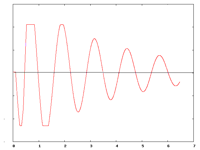

    witam mam pytanie w jaki sposób programowo można uzyskać taki "gasnący " przebieg PWM ?? górne połówki odpowiadają za 1 diodę a dolne za 2, naprzemienne pulsowanie. Nie chodzi tyle o uzyskanie takiego przebiegu, co naprzemienne pulsowanie i gaśnięcie diod aż znowu nie zostaną "pobudzone do pulsowania"

    wader_669
    $regfile = ?                                            'procek
    $crystal = ?                                            ' oscylator
    Config Pinb.1 = Output
    Config Pinb.2 = Output
    Config Timer1 = Pwm , Pwm = 8 , Compare A Pwm = Clear Up , Compare B Pwm = Clear Up , Prescale = 1
    Dim I As Byte
    Dim J As Byte
    J = 255
    Do
    For J = 0 To 6
       For I = 0 To J
          Pwm1a = I
          Waitms 4
       Next I
       For I = J To 0 Step -1
          Pwm1a = I
          Waitms 4
       Next I
       For I = 0 To J
          Pwm1b = I
          Waitms 4
       Next I
          Pwm1b = I
          Waitms 4
       Next I
    J = J - ?                                               'tu cos wpisz o ile ma sie zmniejszac
    Next Y
    Loop
    End
    Reszte musisz sam zrobic.
