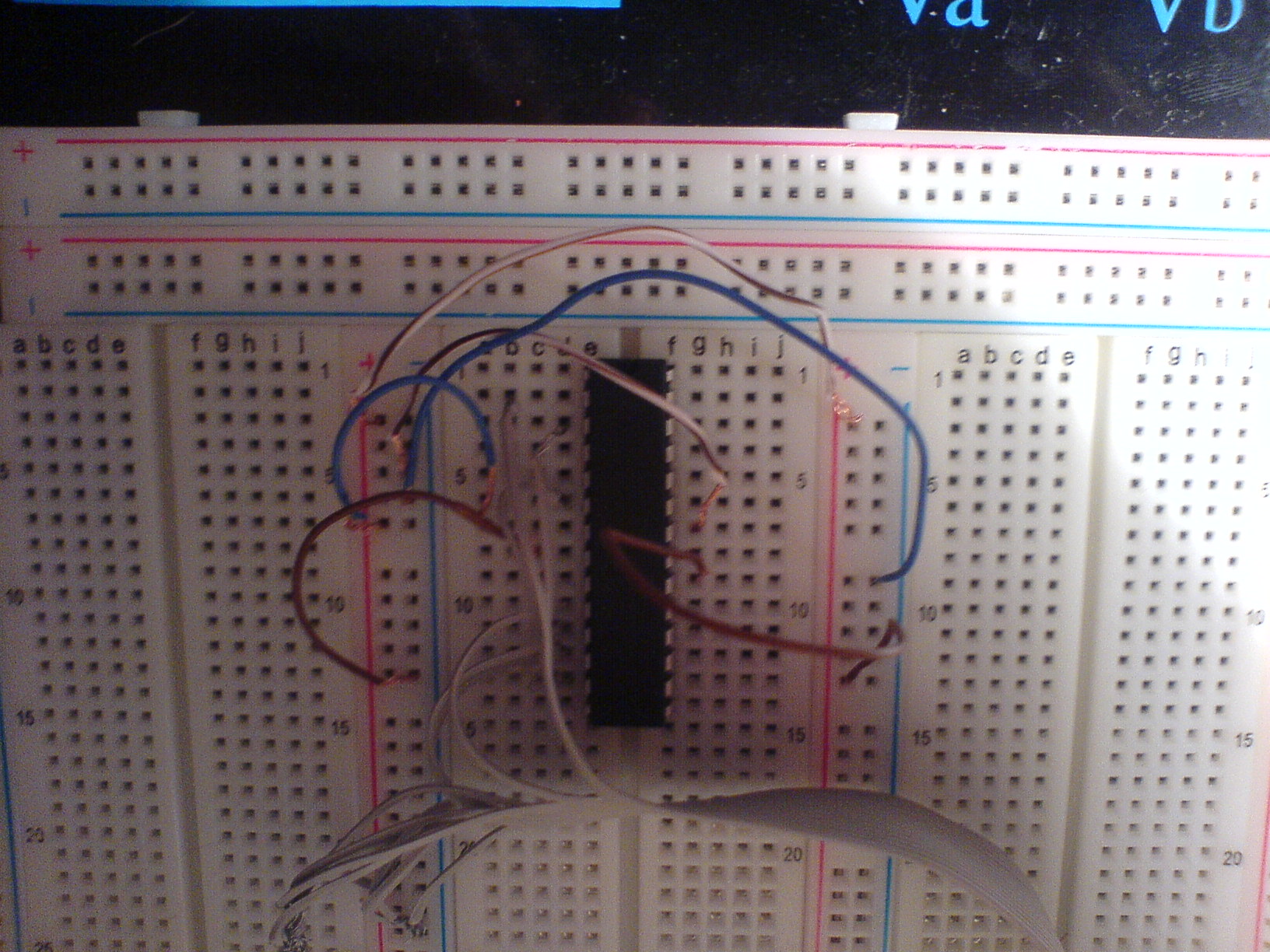

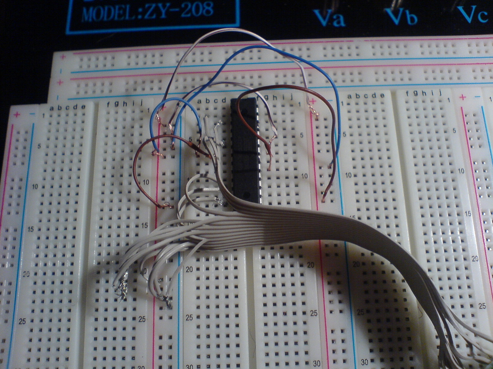

    Opiszę problem szybko i zwięźle:
    Mam wszystko dobrze podłączone, dobry program, i nowy wyświetlacz(ze sklepu lispol)
    Program:
    $regfile = "m8def.dat"
    $crystal = 8000000
    Config Lcd = 16 * 2
    Config Lcdpin = Pin , Db4 = Portd.5 , Db5 = Portd.4 , Db6 = Portd.1 , Db7 = Portd.0 , E = Portd.6 , Rs = Portd.7
    Do
    Cls
    Lcd " Hello..."
    Waitms 20
    Lowerline
    Locate 2 , 1
    Lcd "What's up??"
    Waitms 20
    Loop
    End
    Zasilanie z USB.

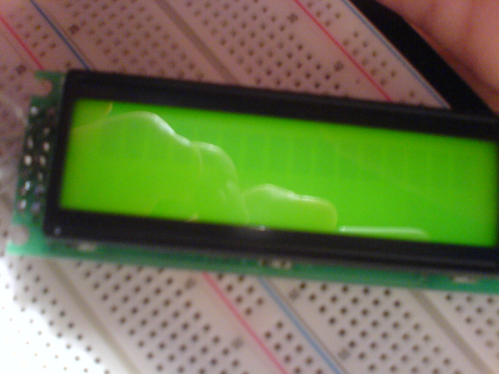

    Efekt? Górna linia krzaczki - całe czarne kwadraciki. Dolna czysta. Kontrast próbowałem bezpośrednio do masy, przez rezystory 220, 1k Ω, pozostałe wyprowadzenia do masy, luzem wiszące itp itd. Sprawdziłem chyba wszystko...
    Próbowałem różne programy - efekt zawsze taki sam, z wyjętym procesorem też jest ciągle to samo... Wszystkie połączenia na 100% stykają. Vcc GND, GND, AVcc podłączone...
    Zdjęcia jak to w ogóle wygląda:
    [ATmega8][BASCOM] LCD po raz tysięczny, krzaki na górze.

    Poza tym ja na tych twoich zdjęciach nie widzę ani rezystora który podciągnie Ci reset do Vcc, ani kondensatorów na zasilaniu... Jaką masz pewność że procek w ogóle Ci startuje? Albo że się nie zawiesza zaraz po podaniu zasilania?

    A być powinny. Daj chociaż rezystor podciągający reset do Vcc, i chociaż po jednym kondensatorze 100nF na każdą pare pinów zasilających... to nie boli.

    Ja także kupiłem te same wyświetlacze co Ty zachęcony niską ceną. Wyświetlacze podłączone na "sucho" z samym zasilaniem i regulacją kontrastu wyświetlają całą górną linię. Nie mogę ich także wysterować za pomocą mikroprocesora- czyli tak samo jak u Ciebie. Wyświetlacze te są po prostu felerne. Możesz go po prostu wyrzucić i odradzam na przyszłość kupowania ich. Jeśli się przyjżysz zdjęciu w jego ofercie na allegro zobaczysz wyświetloną górną linię wyświetlacza. Nie wiem czemu ale po załączeniu zasilania samo zapala się podświetlanie.

    mam ten sam wyświetlacz i ten sam objaw ... # w pierwszej linii i włączone podświetlanie mimo że nie podłączyłem zasilania do A (EL Backlight 1) i K (EL Backlight 2).
    Tak się zastanawiam czy aby jest on kompatybilny z HD44780 - w dokumentacji technicznej nie znalazłem takiej informacji - tylko sprzedający pisze że jest zgodny.
    Zasilanie (pin 1 i 2) ma odwrotnie niż inne lcd - może i sterownik też nie jest zgodny z HD44780.
