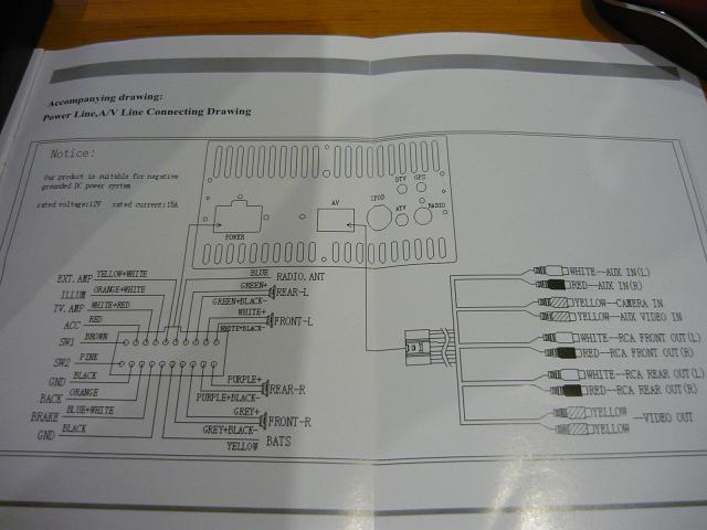

    Wetnę sie w ten wątek jeżeli można. Mam seata Altea, w którym chciałbym zamienić radio nawigację DVD jak na zdjęciu i okazało się że w moim mieście (Gorzów Wlkp.) jest w ogóle problem aby znalezc kogoś kto to podłączy, nawet w serwisie Seata powiedzieli że tego nie zrobią. Znalazłem jedną firmę, gdzie powiedzieli że sie podejmą i poprosiłem o zamontowanie czujników cofania i podłączenie do tego na co dostałem odpowiedź ze zdziwieniem że do tego radia chyba nie możliwe to jest. Radio kupiłem od osoby prywatnej która nie używała czujników i nie wie czy można, ale na aukcjach allegro widzę że każde tego typu ma takową możliwość, także poprosiłbym Panowie o spojrzenie na na zdjęcie i podpowiedź czy do któregoś z tych przewodów można podłączyć czujniki czy też faktycznie jedyne co mogę to kamera cofania, ponieważ w firmie powiedzieli mi że nie da się i koniec.
    Z góry dziękuję za odpowiedź
  • #7 10704506
    Zenek1988

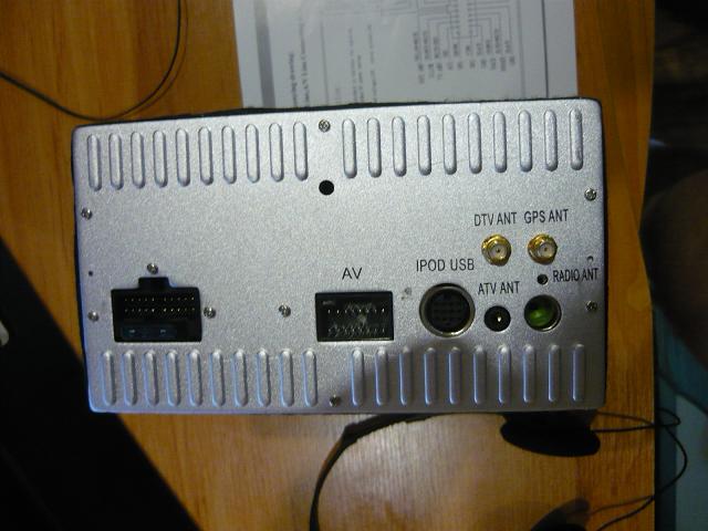

    Jeśli istniałaby taka możliwość to pewnie radio miałoby z tyłu wejścia na takie czujniki. Na kablach jest tylko wejście na kamerę cofania. Reszta to wejścia i wyjścia audio lub video. Nie masz przypadkiem na radiu jakiejś rozpiski wejść? Daj zdjęcie tyłu radia bo jak już to tam powinno być miejsce na podpięcie takich czujników.
  • #8 10706150
    madiz08
    Witam, poniżej moje radio
    Nawigacja, tv i Dvd do audi a6 co potrzeba?

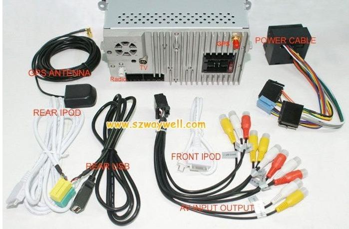

    Natomiast w aukcji gdzie jest pokazana ta opcja wygląda to tak:
    z tym że nie mam niestety opisu przewodów tylko to zdjęcie
